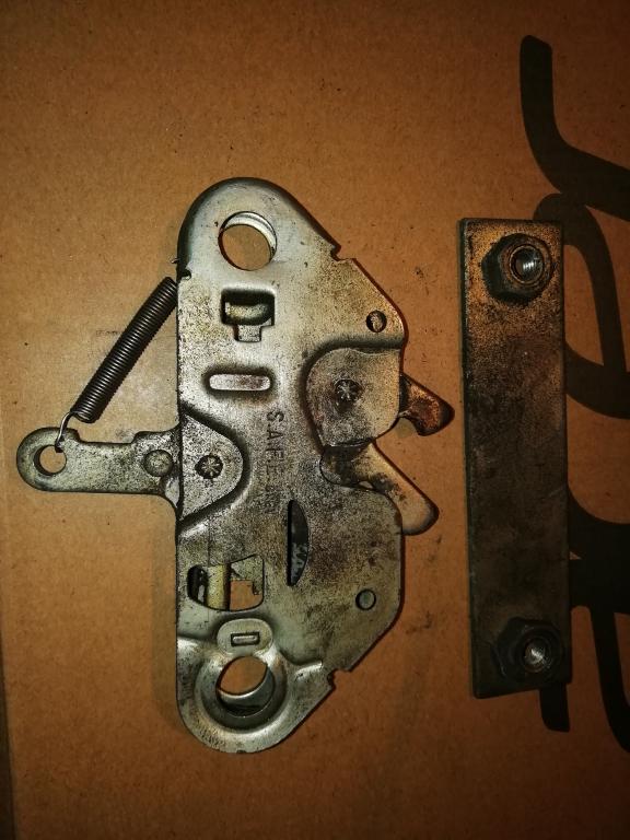

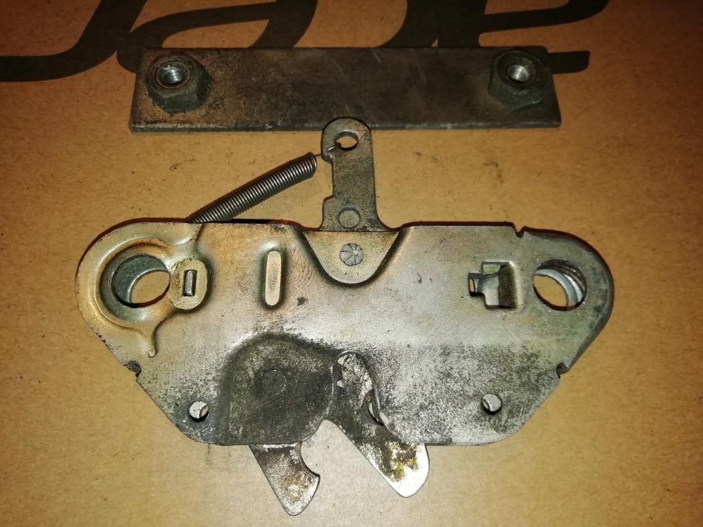

    Dwie sprawy:

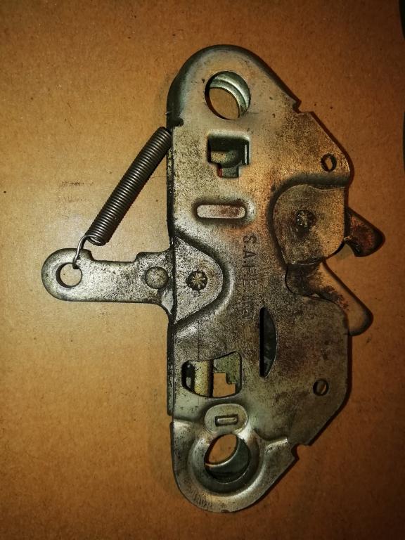

    Nr1. Czy rozbierałeś już zamek tylniej klapy ? Pytam bo w swojej Giulii sedan mam chyba nie kompletny i na wiosnę będę musiał się mu lepiej przyjrzeć, a sądzę, że jest taki sam jak w Spiderze.
    Nr2. Dziwną rozkminę mieli w fabryce montując zegary wyskalowane do 140km/h na rynek USA. Czy szły za tym jakieś ograniczenia w osiąganych przez auto prędkościach, czy tylko sam zegar był inny i można go było poprostu zamknąć na 3 biegu ?

    Zamek bagażnika mam zdjęty ale jeszcze go nie weryfikowałem.
    Zaglądaj tu do tego wątku - odszukam go i porobię zdjęcia a przy okazji poczyszczę i przesmaruję. Przed demontażem wszystko się zamykało więc mój jest kompletny.
  3. #33
    Użytkownik Świeżak Avatar jareknowiak
    10 2013
    Nowy Dwór Mazowiecki
    była alfa 159 2,4 JTDM TI jest GIULIA 2,0 MAir 200KM i GIULIETTA 1,4MA 170KM, SPIDER 1982r.
    115

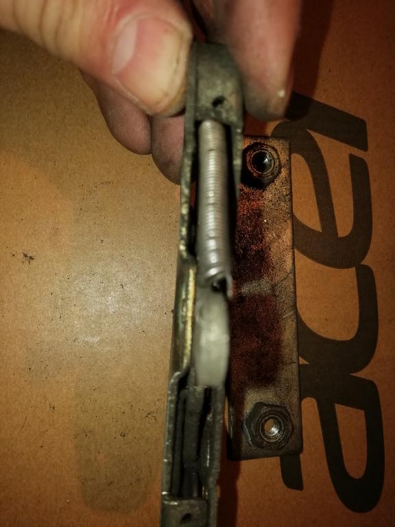

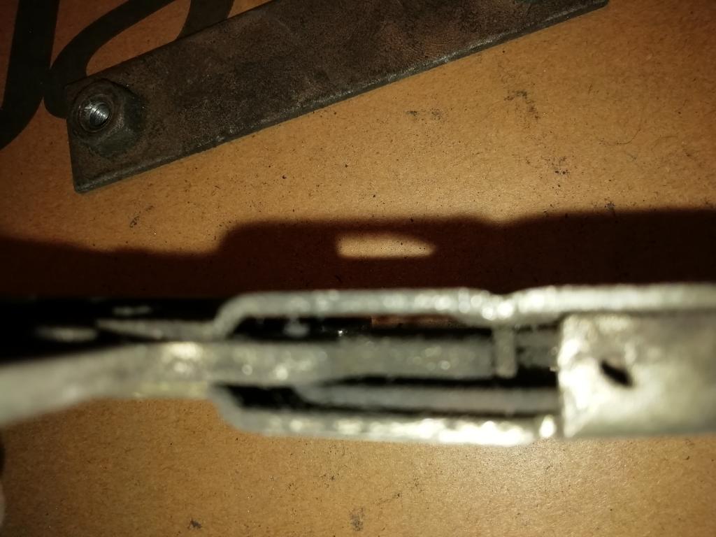

    No i obiecane zdjęcia. Zamek ma bardzo prostą konstrukcję są dwie sprężyny. Jedna jest widoczna a druga jest wewnątrz zamka.

    Nie wiem czy to coś pomoże

    Dzięki wielkie za szybką odpowiedz.
    Niestety wgląda na to, że masz całkiem inny mechanizm.
    Nie mniej dzięki za pomoc.

    w spiderze - bertone jest inaczej zamek jest na tylnym pasie, berlina ma zamek w klapie

    Stefan jak coś to mam zamek tylnej klapy z alfetty gtv. Model późniejszy, ale może jakoś podpasuje?

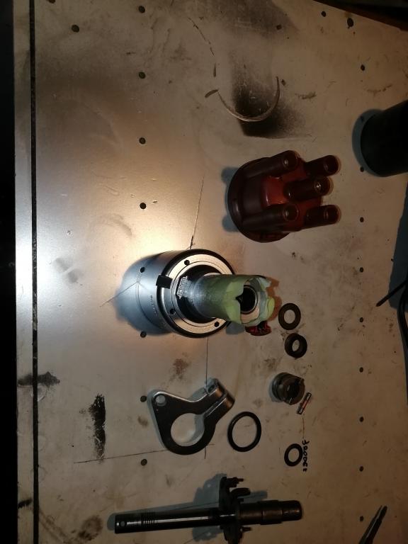

    Jako że pogoda nie rozpieszcza i na prace w garażu za zimno to w wyznaczonym przez współdomowników miejscu (piwnica) niestety
    przystąpiłem do odnowienia aparatu zapłonowego i naprawy dźwigienki przycisku sygnału dźwiękowego w kierownicy.

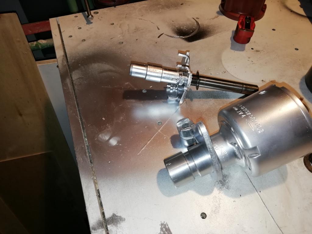

    Aparat rozłożyłem do na najmniejsze części
Nazwa:	IMG_20190121_181536.jpg
Rozmiar:	43.2 KB
    A następnie po weryfikacji i wyczyszczeniu odświeżyłem obudowę

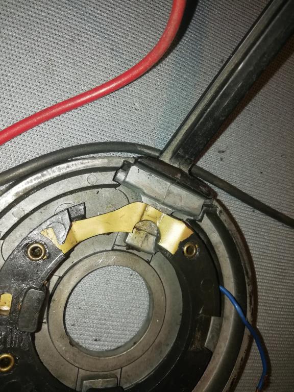

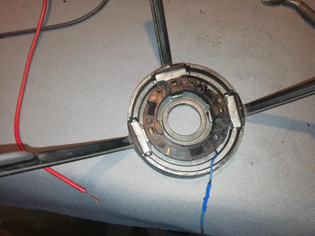

    Z przyciskami sygnału dźwiękowego sprawa już nie była tak prosta gdyż nitowana część elektryczna (obudowana z plastiku) jest pęknięta w jednym miejscu
Nazwa:	IMG_20190122_172515.jpg
Rozmiar:	95.0 KB
    Na szczęście zdobyta wcześniej sprawność spawacza plastiku teraz się przydała i po sklejeniu wygląda nieźle a co najważniejsze działa

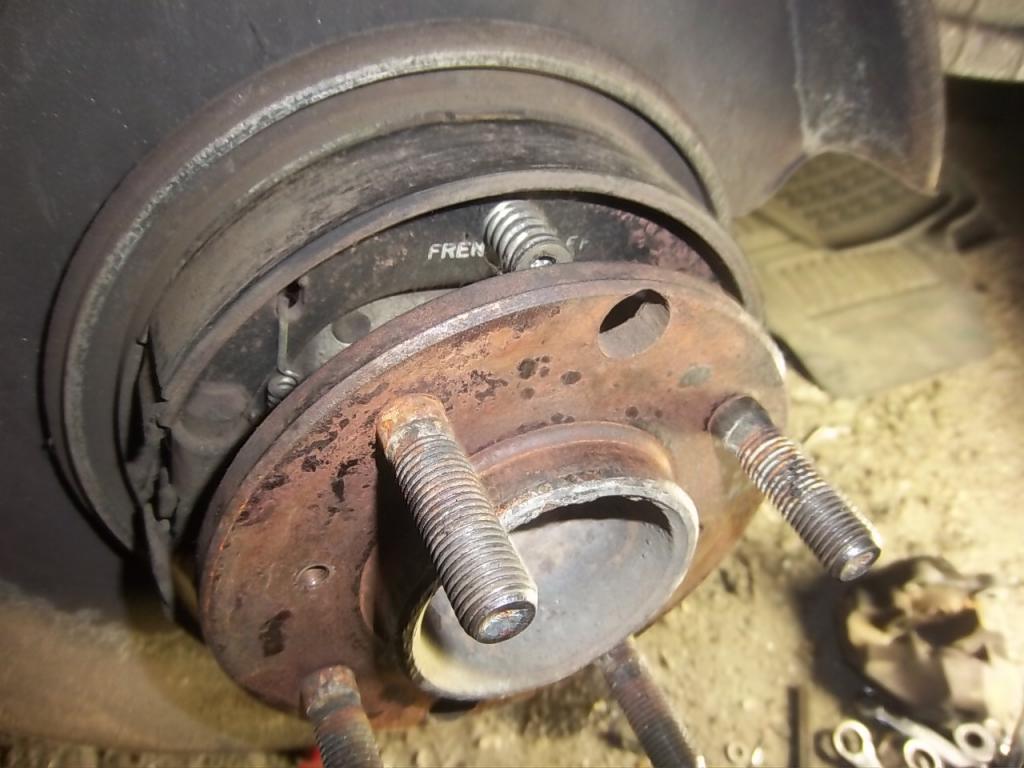

    Dzięki za podziw ale od jakiegoś czasu - chyba od 5 lat myślałem o odrestaurowaniu zabytkowego autka.
    Najpierw zacząłem szukać fiata 124 spider ale ostatecznie wygrała alfa.
    Radości co niemiara - zwłaszcza jak coś wyjdzie.

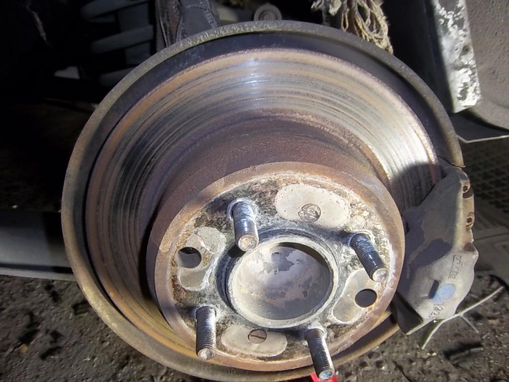

    Dzisiaj zebrałem się w sobie i w końcu wyjąłem skrzynię biegów i wał napędowy.
    Olej w skrzyni nowy (!) przeźroczysty w odcieniu zielono-żółtym - trochę się wylało jak skrzynie się obróciła na bok.
    Chyba poprzedni właściciel o takie rzeczy jak olej dbał - ale nie mam pewności bo zakatował silnik.
    Dobrałem się też do hamulców i znowu miła niespodzianka tarcze nowe bez rantów

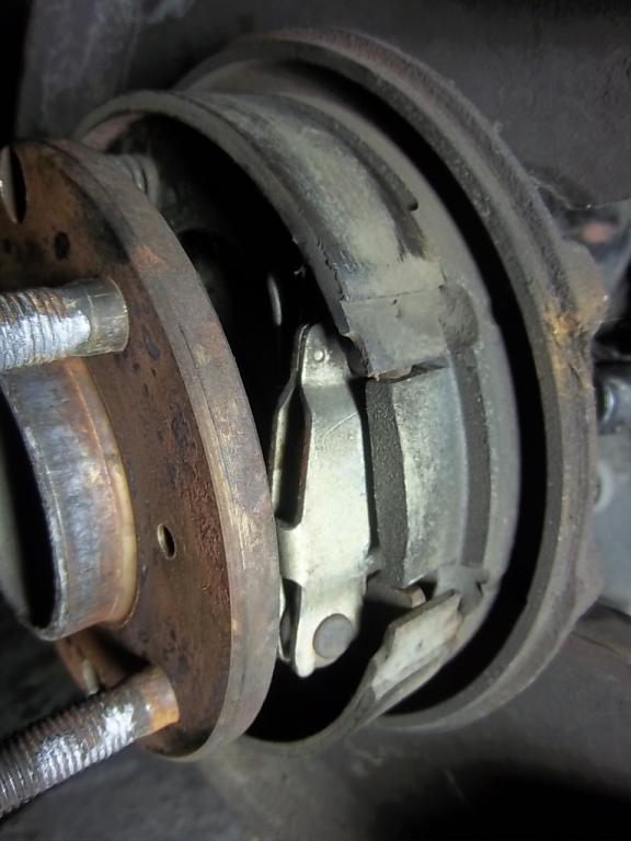

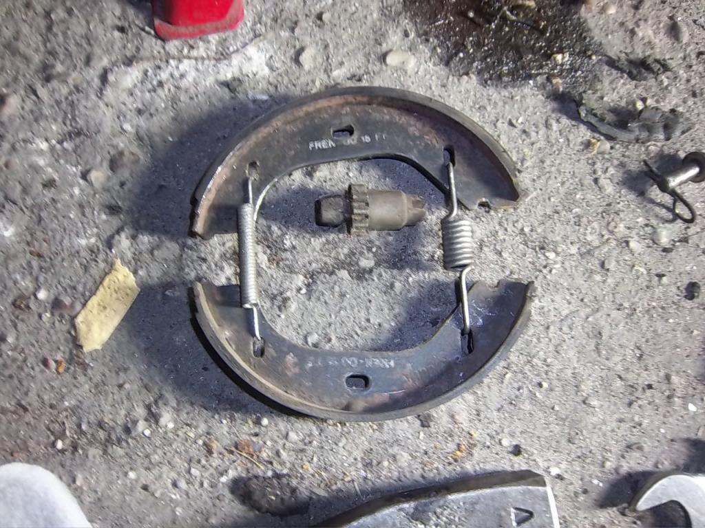

    Szczęki hamulca ręcznego wzorowe
Nazwa:	100_2386.jpg
Rozmiar:	84.9 KB
Nazwa:	100_2387.jpg
Rozmiar:	49.0 KB
Nazwa:	100_2389.jpg
Rozmiar:	154.7 KB
