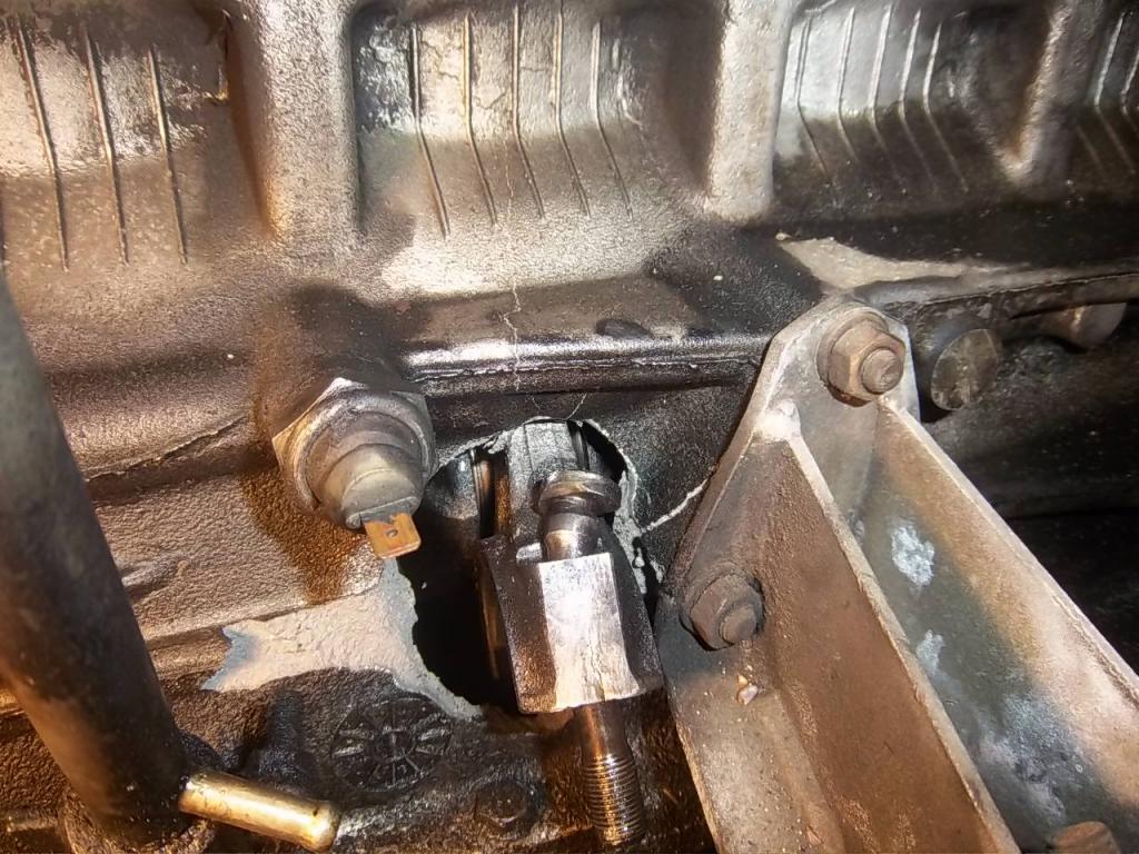

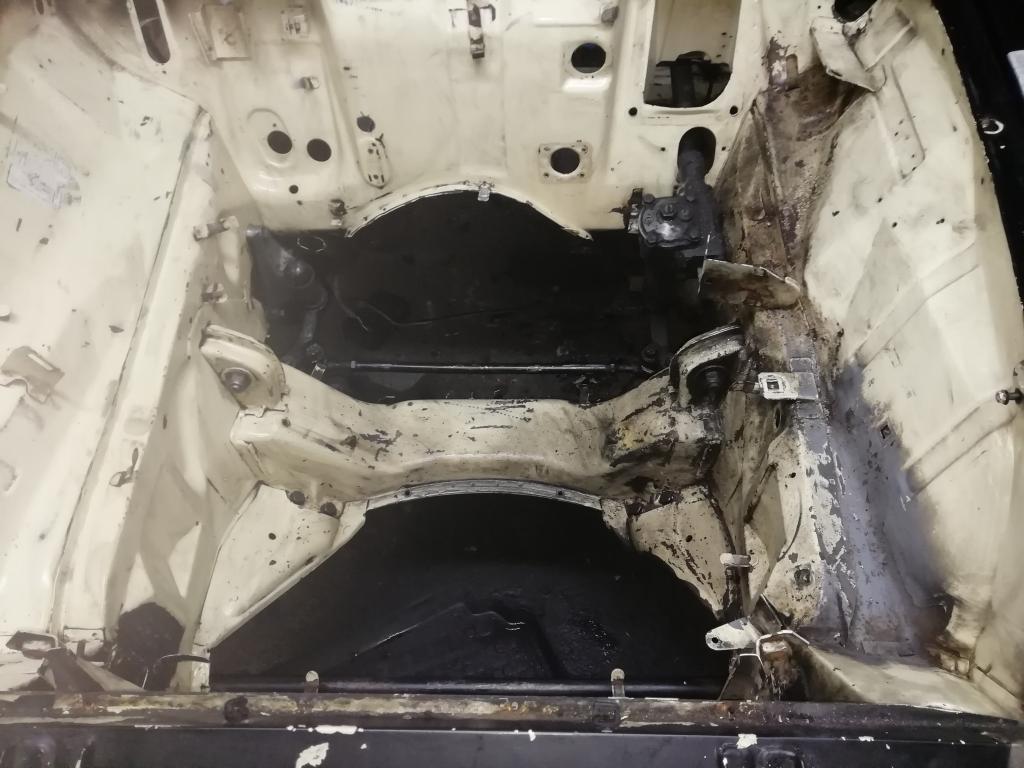

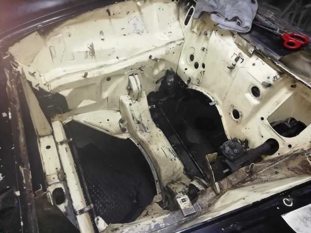

    No w końcu doczyściłem ze starego oleju przedział silnika wygląda nieźle, niestety strona kierowcy jest zalana starym płynem hamulcowym i lakier niestety się tu nie utrzymał.

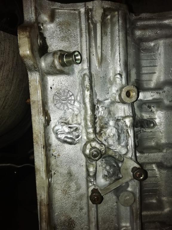

    Ten uszkodzony blok silnika- jest na jednym z pierwszych zdjęć - wyczyściłem do gołego aluminium oddałem do naprawy (spawanie tej okropnej dziury).
    Mam nadzieję, że uda się go uratować.
    W przyszłym tygodniu będę już wiedział czy składam oryginalny silnik czy robię zamianę na silnik, który już stoi w garażu

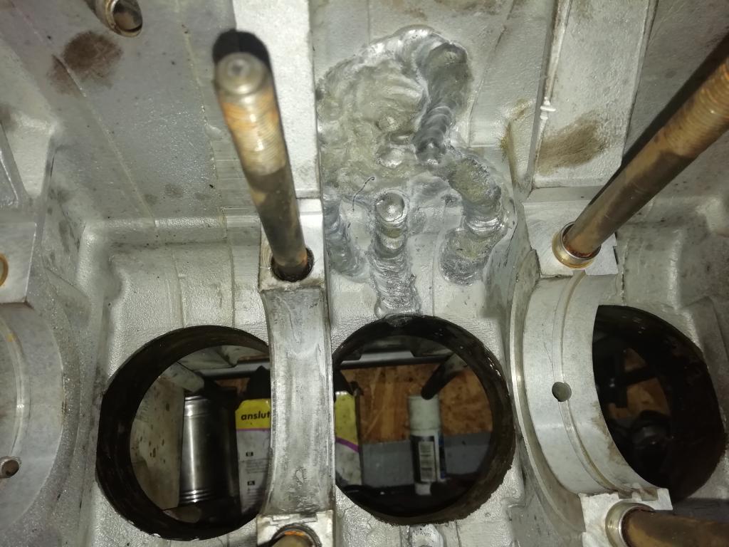

    Odebrałem dzisiaj blok silnika po naprawie tego uszkodzenia, o którym pisałem w jednym z pierwszych postów
Nazwa:	Uszkodzenie silnika1 (1).jpg
Rozmiar:	147.0 KB
    A teraz po naprawie wygląda tak
Nazwa:	IMG_20190207_181111.jpg
Rozmiar:	84.5 KB
Nazwa:	IMG_20190207_181120.jpg
Rozmiar:	105.3 KB
    Oczywiście konieczna jest obróbka ale to już tylko przyjemność
    Jak nie wyjdzie to wracam do silnika, który kupiłem inie jest uszkodzony.

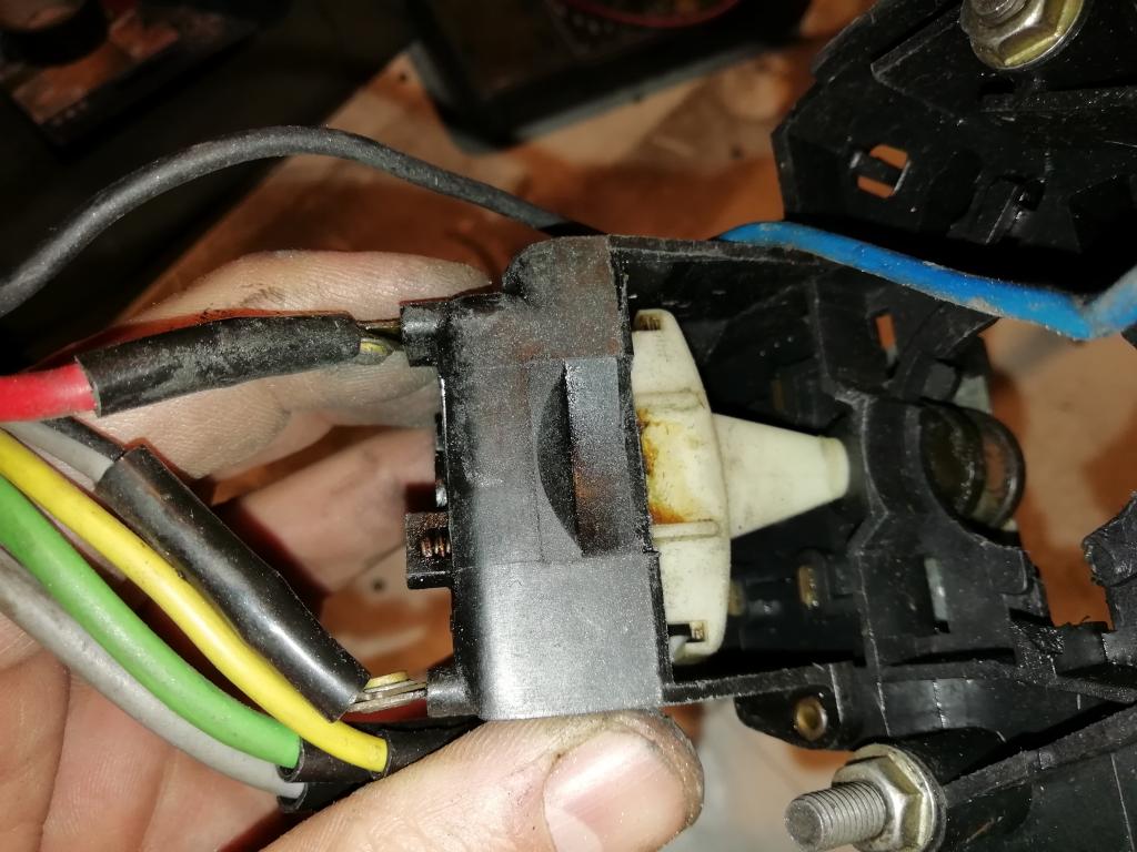

    Na początek rozłożyłem na czynniki pierwsze do czyszczenia i naprawy przełącznik zespolony pod kierownicą.
    Urządzenie proste nie ma co się zepsuć ale to tylko pozory gdyż bolączką tego urządzenia jest taka drobinka
Nazwa:	IMG_20190206_184555.jpg
Rozmiar:	114.4 KB

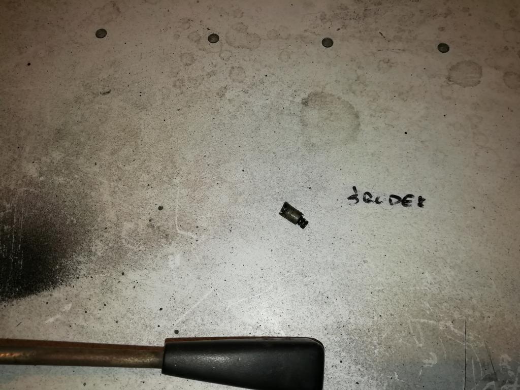

    sprężynka w takim plastikowym grzybku który pod wpływem używania wyciera się i normalnie wypada
    mam nadzieję że uda mi się to dorobić - robota iście modelarska i da się to zrobić.

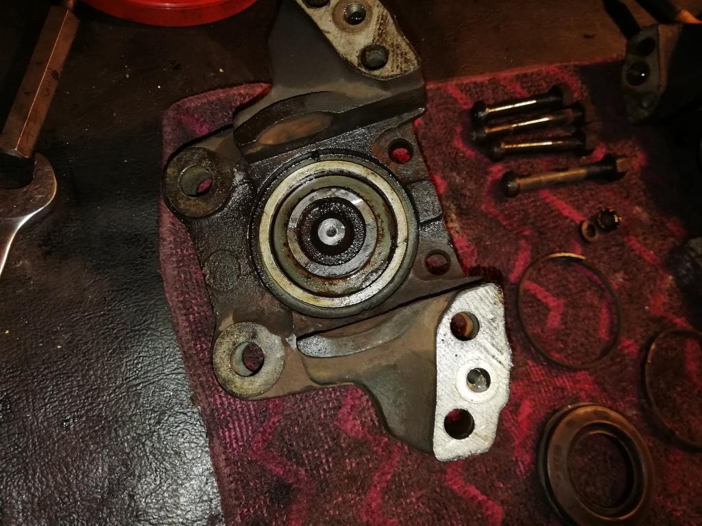

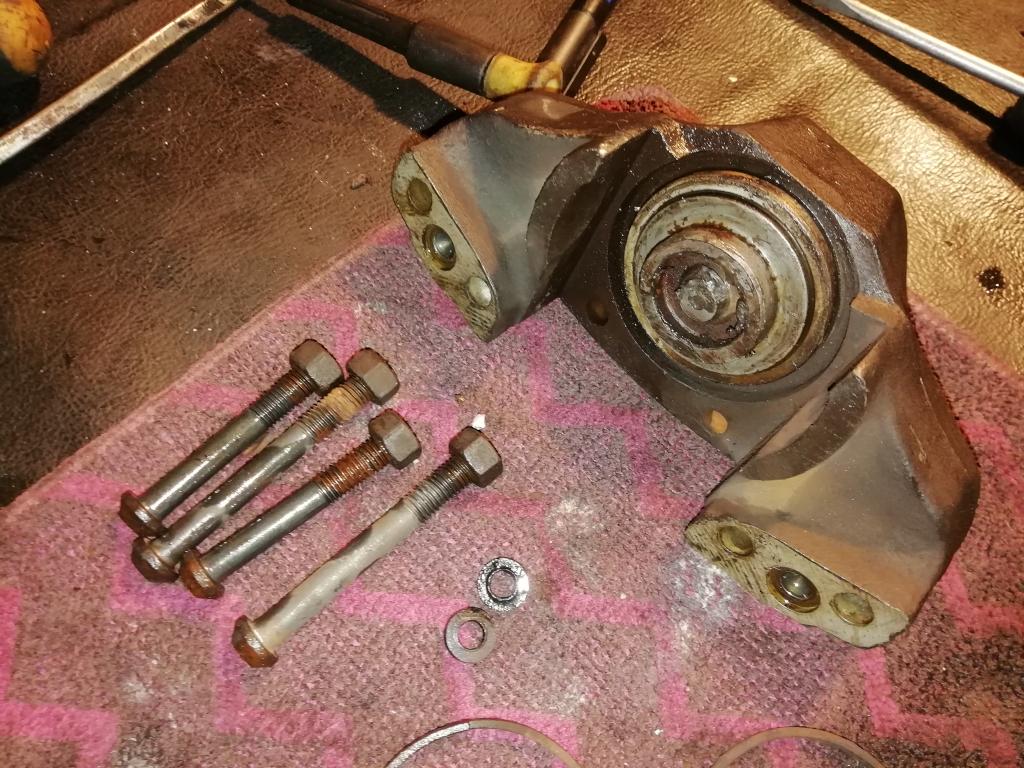

    Dobrałem się też do hamulców i po kompletnym demontażu czyszczenie i oksydowanie na kolor złoty - bo takie były nowe z fabryki.

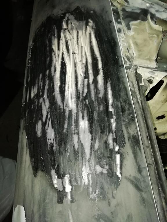

    No i dzisiaj rozpocząłem czyszczenie nadwozia.
    Kupiłem takie coś
Nazwa:	IMG_20190212_175430.jpg
Rozmiar:	42.4 KB
    próba okazała się niewypałem niestety preparat ten pomimo dumnego napisu "for proffesional use" nie daje rady amerykańskiej farbie którą alfa jest pomalowana
    Powstaje takie coś
Nazwa:	IMG_20190212_175415.jpg
Rozmiar:	53.3 KB
Nazwa:	IMG_20190212_175421.jpg
Rozmiar:	67.2 KB

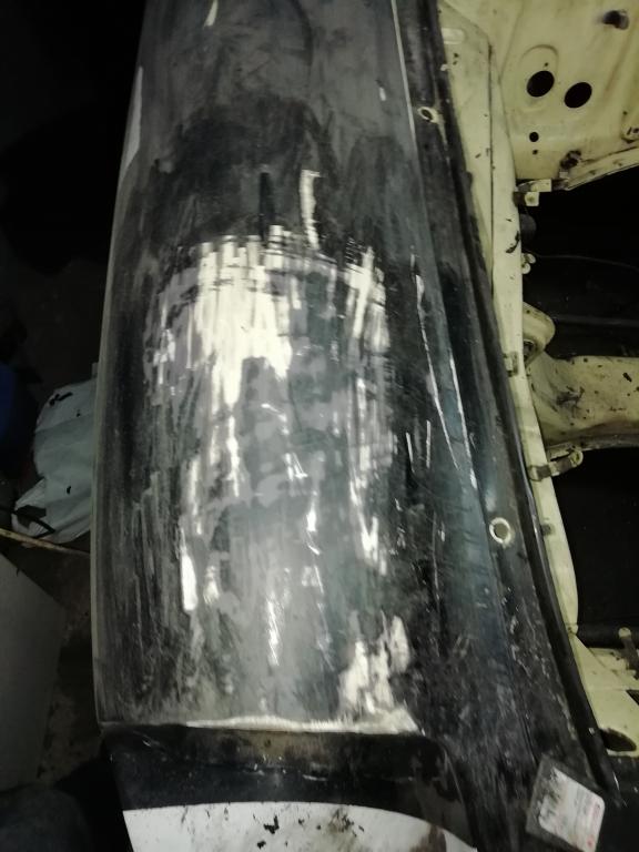

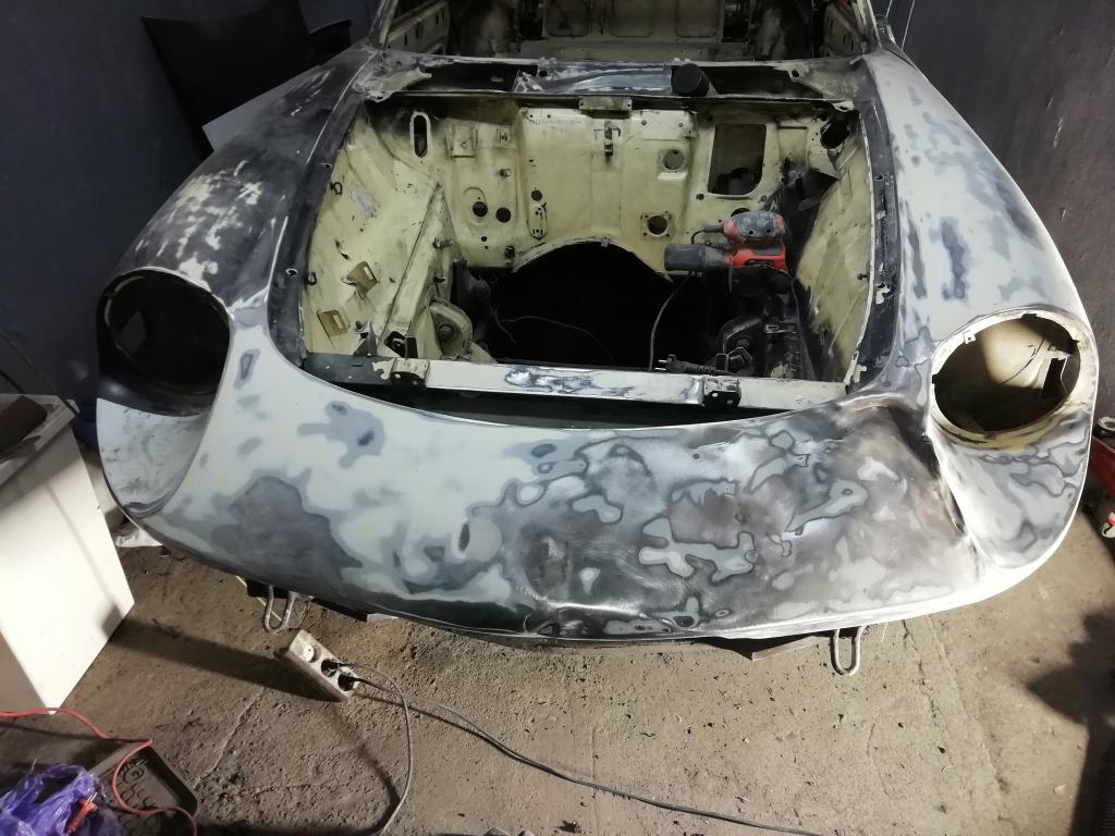

    Więc pozostała stara metoda szlifierka i papier ścierny (szlifowanie na wolnych obrotach)
    i efekt po 1,5 godziny czyszczenia
Nazwa:	IMG_20190212_194250.jpg
Rozmiar:	115.1 KB
    Jak tak będzie szło to zewnętrzne elementy nadwozia ogarnę popołudniami do soboty?

    Hamulce będziesz regenerować? W sensie wymieniał gumki itp?

    lakier i szpachle zdejmiesz opalarka + szpachelka - tylko nie przesadzaj temperaturą. Twarde blachy jak wnęki progi i ranty spokojnie można piaskować jak ktoś ma pojęcie. Chemii raczej nie używaj chyba że wiesz jak. Jak będziesz wytrawiał rdzę to musisz potem wypłukać i zobojetnić zasadą .

    Hamulce będą regenerowane w 100%.
    Mam już tłoczki i gumki.
    Zaciski do piaskowania i do oksydowania w Łomiankach.
    Co prawda stare tłoczki nie są jakoś specjalnie zużyte, ale zestaw naprawczy z tłoczkami na przód kosztuje tylko 56 PLN / stronę więc nie ma co oszczędzać wiadomo bezpieczeństwo.
    Całkowicie zrezygnowałem z chemii. Czyszczenie tylko przy użyciu papieru 60 i 80 na wolnych obrotach (mam polerkę więc korzystam z miękkich krążków na rzepy)
    Idzie całkiem spoko, choć dzisiaj całe popołudnie czyściłem pas przedni od spodu - twardy strasznie ten lakier w tym miejscu.
    Przy okazji zauważyłem, że wszystkie łączenia blach są fajnie pocynowane z obu stron - ach ta motoryzacja z lat 80.
