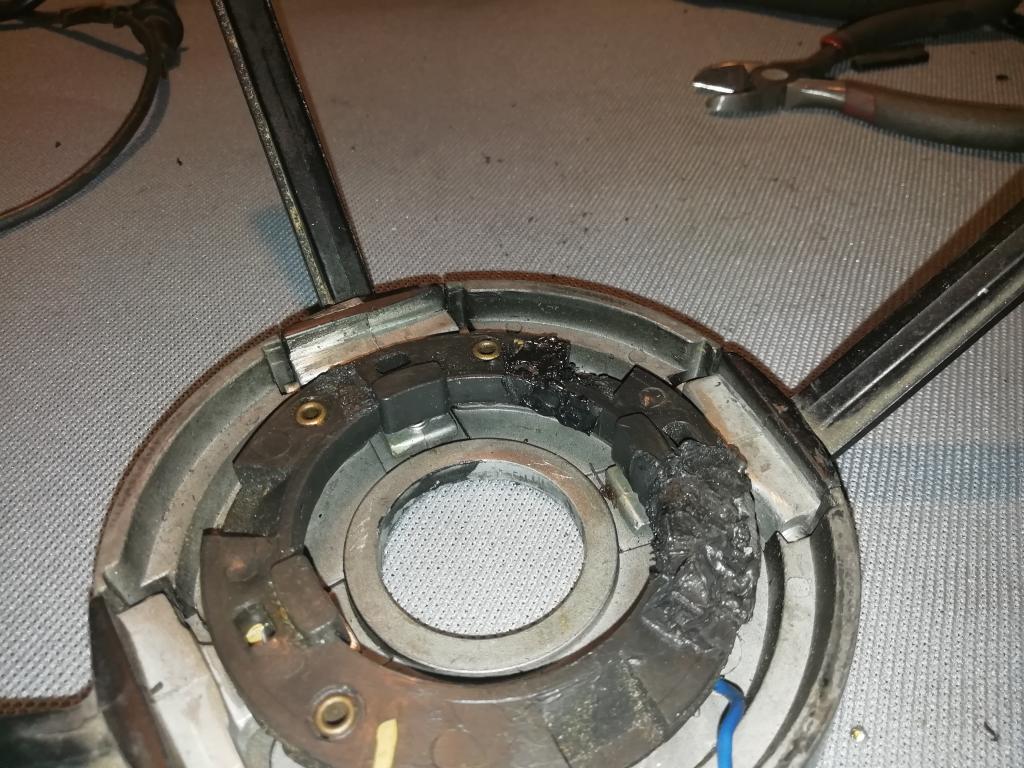

    Taka demolka instalacji była konieczna - prawie wszystkie kable były przegrzane.
    Izolacja stwardniała i miejscami uszkodzona. A poza tym poprzedni właściciel posztukował kable takimi szybkozłączami więc aby zrobić w niej porządek konieczne było jej rozpięcie.
    Teraz wiązka wygląda jak nowa i będzie ją łatwo ułożyć we właściwych miejscach.

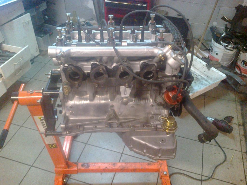

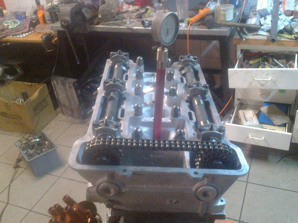

    JA budę mam gotową do składania. Wczoraj skończyłem składać silnik. Od dziś składam zawieszenia.

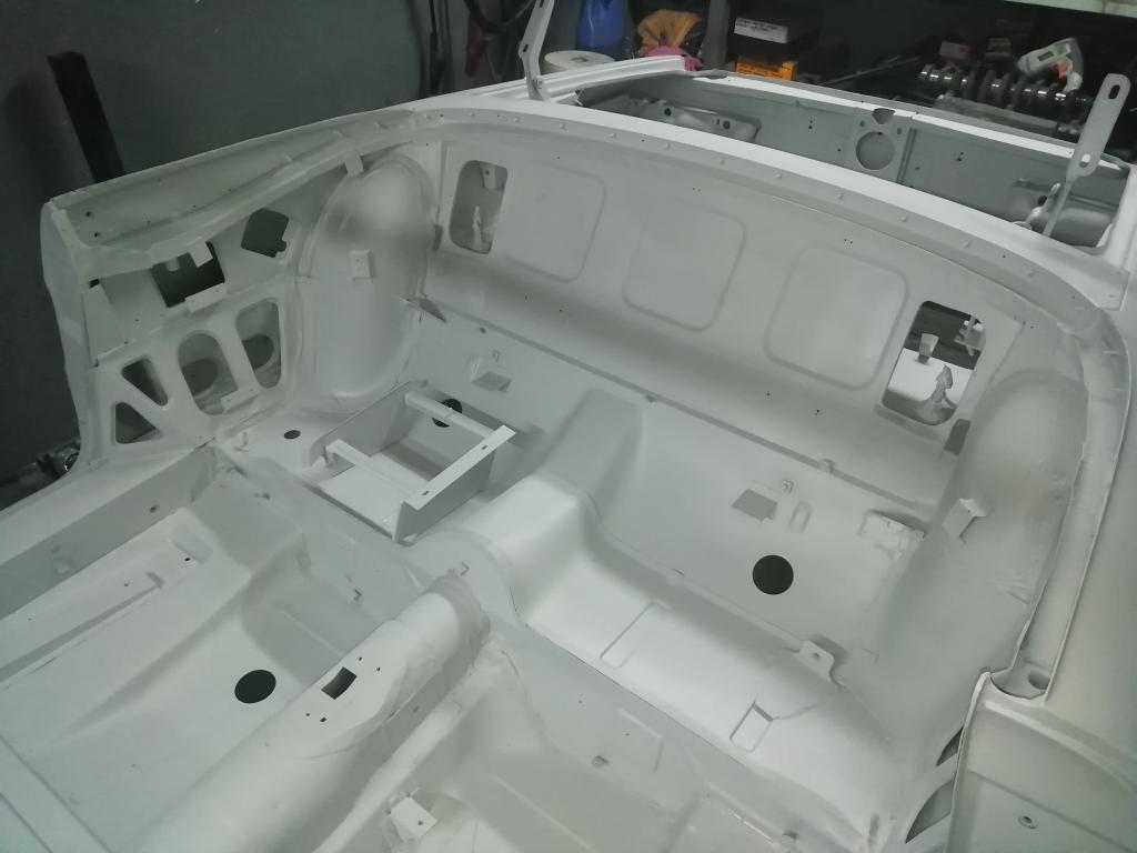

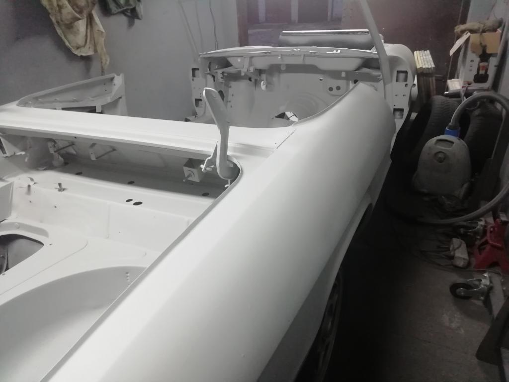

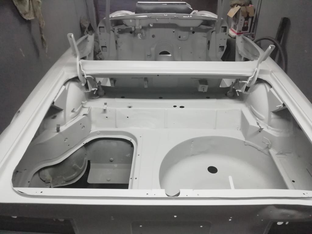

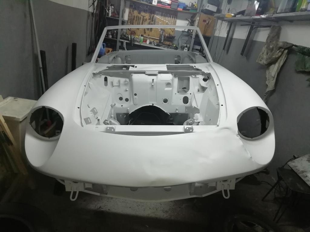

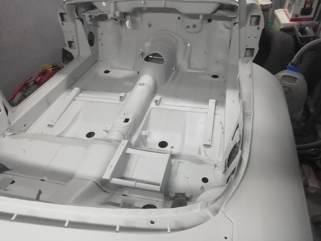

    Dzisiaj parę fotek tego co przez ostatnie kilka dni się działo w moim garage
    Nadwozie oczyszczone i w podkładzie
    Efekt cieszy oko - tym bardziej, że zrobione to tymi "ręcyma" jak to mówią.

    Wkrótce kolejne relacje - za parę dni auto idzie do znajomego lakiernika (jest jeszcze do naprawy parę elementów blacharskich) ale to tylko kosmetyka.
    Trochę zazdroszczę Majkowi że ma ogarnięty silnik.
    Ja waham się czy odbudowywać oryginalny silnik (zachowanie numerów) - dziura po wywalonym korbowodzie zaspawana - czy szykować drugi który jest kompletny i nieuszkodzony.

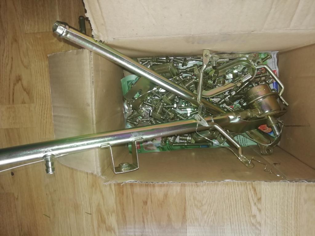

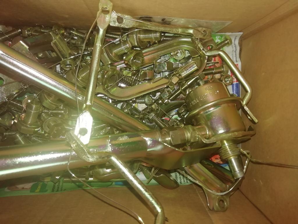

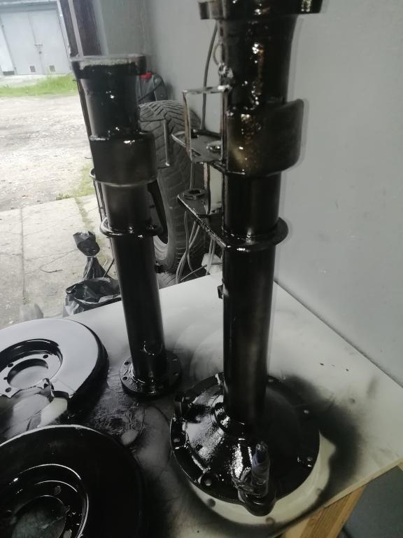

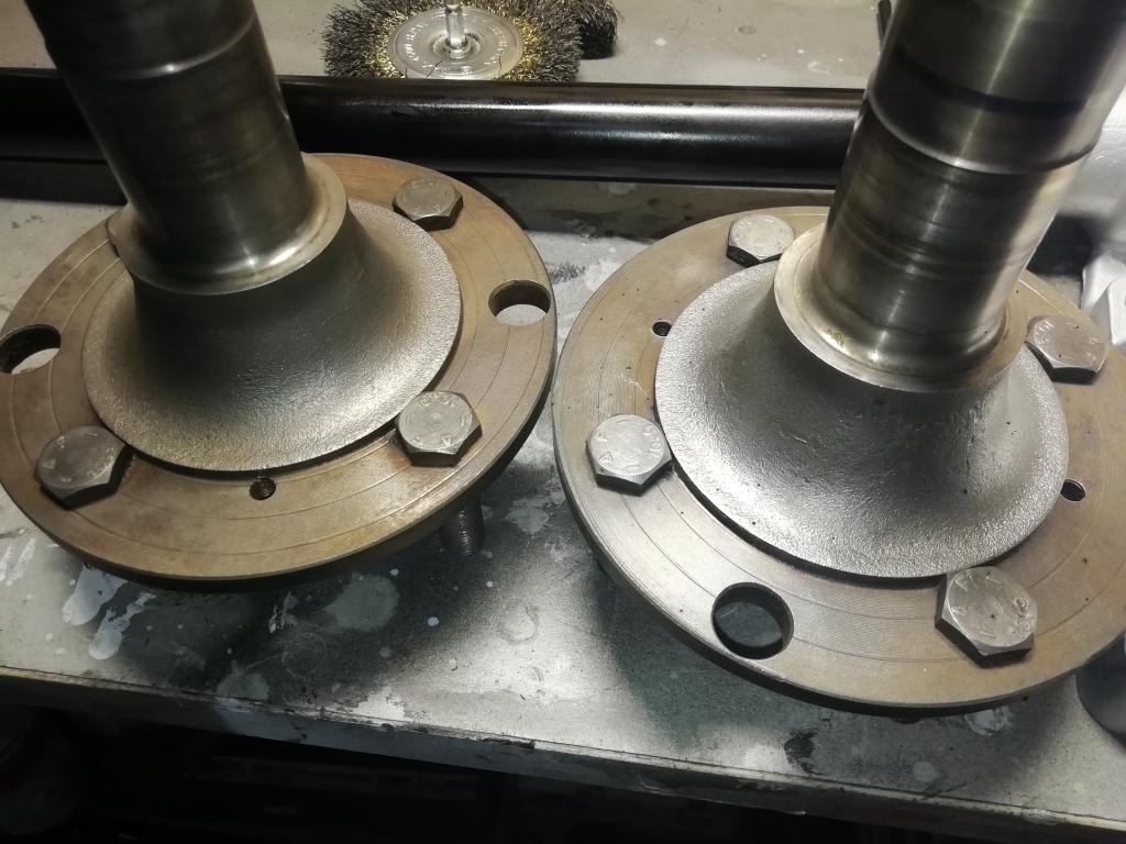

    Pierwsze elementy metalowe wróciły z ocynkowania
Nazwa:	IMG_20190409_162444.jpg
Rozmiar:	92.6 KB
Nazwa:	IMG_20190409_162449.jpg
Rozmiar:	110.2 KB
    Żmudna robota bo każdą śrubkę, podkładkę czy nakrętkę trzeba oczyścić z brudu i rdzy jak się chce mieć fajną powłokę ocynkowaną
    Kolejne partie w przygotowaniu.
    Wieszanie tego na drucie miedzianym jest katorżniczą robotą ale cóż koszty, koszty i jeszcze raz koszty.

    jeszcze trochę pracy przed tobą - zależy jak grubo nałożyli cynku
  7. #67
    Użytkownik Świeżak Avatar jareknowiak
    10 2013
    Nowy Dwór Mazowiecki
    była alfa 159 2,4 JTDM TI jest GIULIA 2,0 MAir 200KM i GIULIETTA 1,4MA 170KM, SPIDER 1982r.
    52
    No tak, to jest ciekawe jak grubo. Ale daję to do chłopaków z polecenia może więc jakość jest adekwatna do ceny.
    Najważniejsze że pozwalają mi na wykonanie czynności przygotowawczych (czyszczenie i wieszanie) oni wykonują tylko kąpiel w kwasie.

    czasami jak nałożą cynku za grubo to jest problem z gwintami, są za ciasno pasowane

    Ile za to zapłaciłem? Ja robiłem w firmie w Bydgoszczy i grosze to kosztowało. 40zl zapłaciłem chyba za 10kg?
