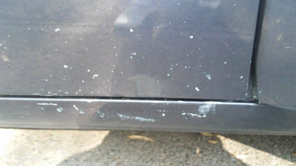

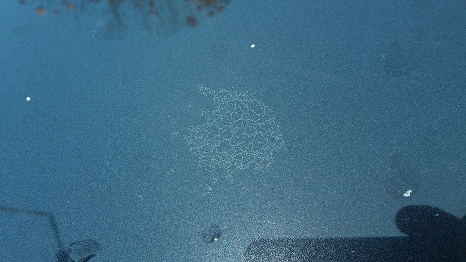

    Po zakupie auta, dokładny umyciu i nawoskowaniu powyskakiwały mi takie o to rzeczy których chciałbym się oczywiście pozbyć. Na lakierze mam takie białe kropki, które schodzą drapiąc je paznokciem. Próbowałem tylko jedną ( zeszła ale nie chce porysować lakieru ). Opróćz tego - pajęczynka widoczna na zdjęciu. No i dolna część drzwi. Co możecie doradzić ?

    Pajęczynka to pewnie łuszczący się klar, czyli spieprzone lakierowanie. Te kropki spokojnie usuniesz glinką.

    Te biały kropki jeśli schodzą paznokciem to pewnie da rade usunąć spokojnie glinką a na drugim zdjęciu to widać efekt nieudolnego lakierowania i raczej niczym nie zejdzie, jedynie chyba pozostaje malowanie, ewentualnie może da rade to chwilowo lekko zamaskować jakaś pastą.

    Umyć, nałożyć coś? (poślizgowego?) na lakier i zacząć działać glinką czy jak ?
    Nigdy tego nie stosowałem.

    Nie koniecznie wina lakiernika.
    Dla mnie to wżer po ptasich odchodach

    Jak masz gdzies blisko "salon piękności" to możesz podjechać i zapytać ale po ptasich gów**** zazwyczaj jest plama niż taka pajęczyna, co do glinkowania to w necie jest sporo poradników, filmów które pokazują dokładnie co i jak robić, warto sprawdzić

    Zestaw startowy z glinką, środek poślizgowy, mikrofibry i quickdetailer jakieś 100zł - każdy powinien mieć coś takiego w domu, jeśli chce się potem woskować auto
    a z ta pajenczyną podjedź do jakiegoś lakiernika, może uda się spolerować trochę, ale to już raczej korozja lakieru niż powierzchowne uszkodzenie

    Mam identyczną pajęczynkę również na masce chyba w dwóch miejscach. Przy zakupie auta również zastanawiałem się co to może być, ale poprzedni właściciel za krótko jeździł, żeby coś o tym opowiedzieć. Prawdopodobnie na wiosnę będę się przymierzał do polerki to podpytam co z tym można zrobić.....

    Białe kropki jeśli jesteś w stanie usunąć paznokciem usuniesz również glinką. Oczywiście glinką zrobisz to mniej inwazyjnie dla lakieru. Ale będziesz miał po glince hologramy bo lakiery na alfie są miękkie. Wtedy lekkie polerowanie pomoże lub cleaner lekko ścierny. Zależy jak agresywnej glinki użyjesz.
    O śladach na progach ciężko cos napisać bo zdjęcie mało oddaje rzeczywistej sytuacji.
    Dla mnie te spękania to oksydacja po ptasim g. Pytanie jak głęboki jest wżer i czy da się go usunąć polerką?
