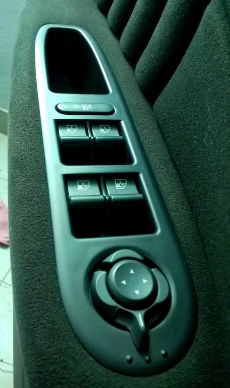

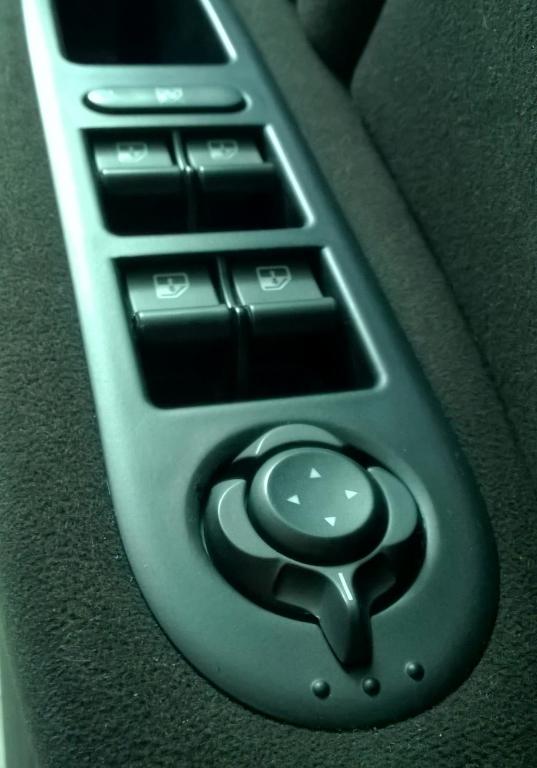

    Ja mam w mojej 159 pomalowane czarnym lakierem samochodowym z dodatkiem środka matującego. W przypadku czerni można taki efekt uzyskać również czarnym spray'em matowym Forch L213, któy jest bardzo odporny na zarysowania i ma głęboką czerń z minimalnym efetem satyny przez długi czas. Oczywiście wszystko trzeba wcześniej wyczyścić z warstwy gumowanej. Ja to robiłem pianką Forch R560 z pomocą twardej szczoteczki do... zębów. Potem odtłuszczamy dokładnie (np zmywaczem silikonu Boll ale na pewno nie Nitro!) i jeśli nie ma rys malujemy. Miejsca porysowane traktujemy najlepiej papierem 400.
    Lakiery inne niż czarny możemy dobrać w każdym mieszalniku. Koszt zrobienia takiego lakieru i nabicie do puszki to 25-40 zł. Wówczas mamy około 350-400 ml takego lakieru i możemy nim malować całe hektary tych paneli.

    Dlatego ja nie używam żadnych rozpuszczalników. Mam kilka sprawdzwonych środków a najlepiej mi się pracuje z tą pianką.
    Ja wolę takie rzeczy robić osobiście. Komu by się chciało idealnie czyścić każdą wnękę, robić próby na miejscach niewidocznych itd?
