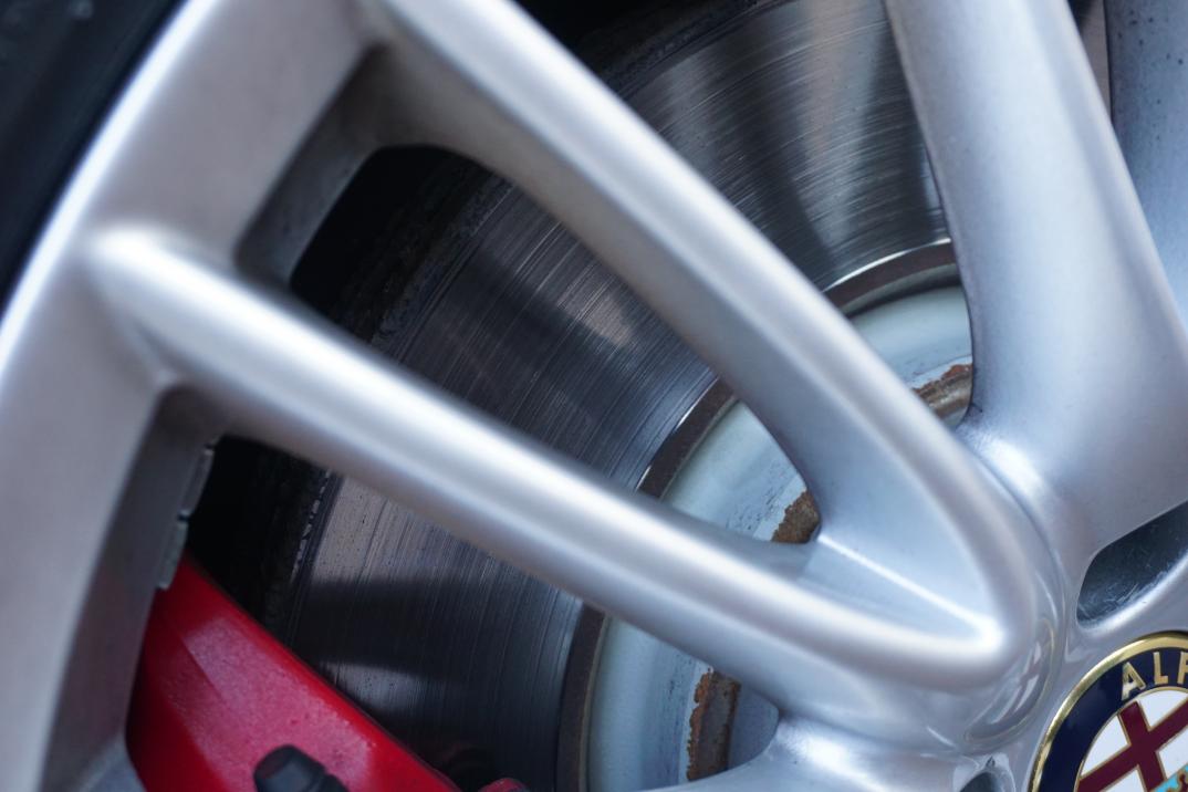

    Mam problem z zardzewiałymi i zabrudzonymi tarczami hamulcowymi. Wyglądają tak:
Nazwa:	DSC04274.jpg
Rozmiar:	64.5 KB
    Próbowałam je czyścić papierami ściernymi, szczotkami, k2 brake cleanerem itp i jest lepiej, ale efekt ciągle mnie nie zadowala jak sobie najlepiej z nimi poradzić? czy ktoś już przerabiał ten temat? dałoby się to zatuszować np. hammeritem?

    Mnie się wydaje że jest to całkiem naturalne biorąc od uwagę tarcze, które tak reagują na wodę. Jak polejesz karcherem po tarczy to też rdzewieje. Klocek pohamuje i juz nie ma nalotu.

    Dzięki, ale chodzi mi raczej o ranty i wewnętrzną stronę tarczy, a nie powierzchnię, po której hamuje klocek

    no więc właśnie, czy powierzchnia czy rant to naturalna sprawa. Jak tak bardzo chcesz to możesz targać druciakiem ale to jest bez sensu, albo wymienić na nowe...

    Są tarcze lepiej i gorzej zabezpieczone w tych miejscach - lakierowane czy jakieś inne powłoki. Lub wcale nie zabezpieczone.
    Najlepszy sposób to szybko zużywać i wymieniać
    A poważnie to normalne i w niczym nie przeszkadza. Natomiast pomalować można, na chwilę pomoże - hammerite po lekkim przeczyszczeniu szczotką drucianą na przykład. Ale generalnie bez sensu robota.

    a poważnie to norma w nieco zużytych tarczach - zapomnij , nie patrz czy coś, no i ciesz się jazdą Alfą

    Wyczyścić i pomalować farbą do pieców - odporną na wysokie temperatury (800 st) do dostania w Castoramie (rzadko bywa szary mat).

    Albo kupić nowe malowane w całości. A są takie i nie rdzewieją.

    Rdza to izolator i utrudnia odprowadzanie ciepła z tarczy jsk rant jest sjorodowany to kanały wentylacyjne też często zapchane są pyłem z klocków i brudem z drogi. Wszystko to wpływa negatywnie na chłodzenie tarczy.
    Często szczotka nie wystarczy trzeba tarcze opukać delikatnie młotkiem żeby cała rdza odpadła. Farba odporna na temperaturę i pomalować będzie ok pod warunkiem że tarcza nie ma rantu bo wtedy i tak on będzie skorodowany.
