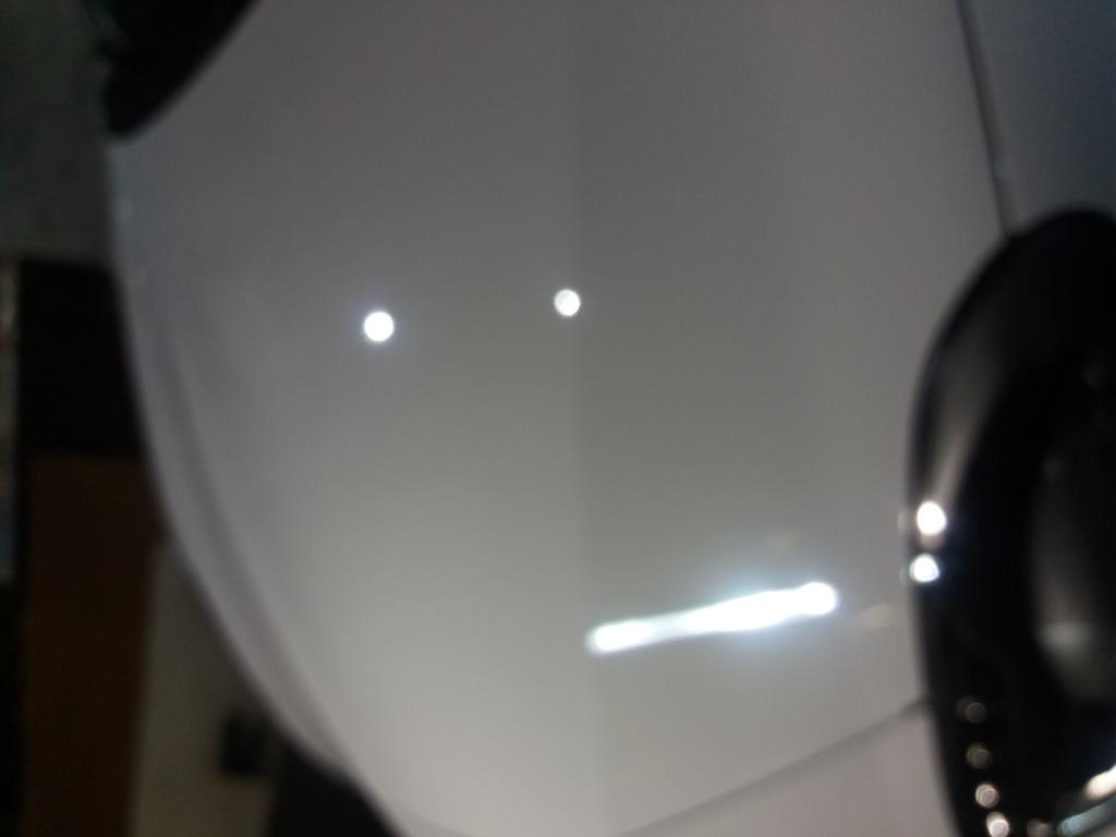

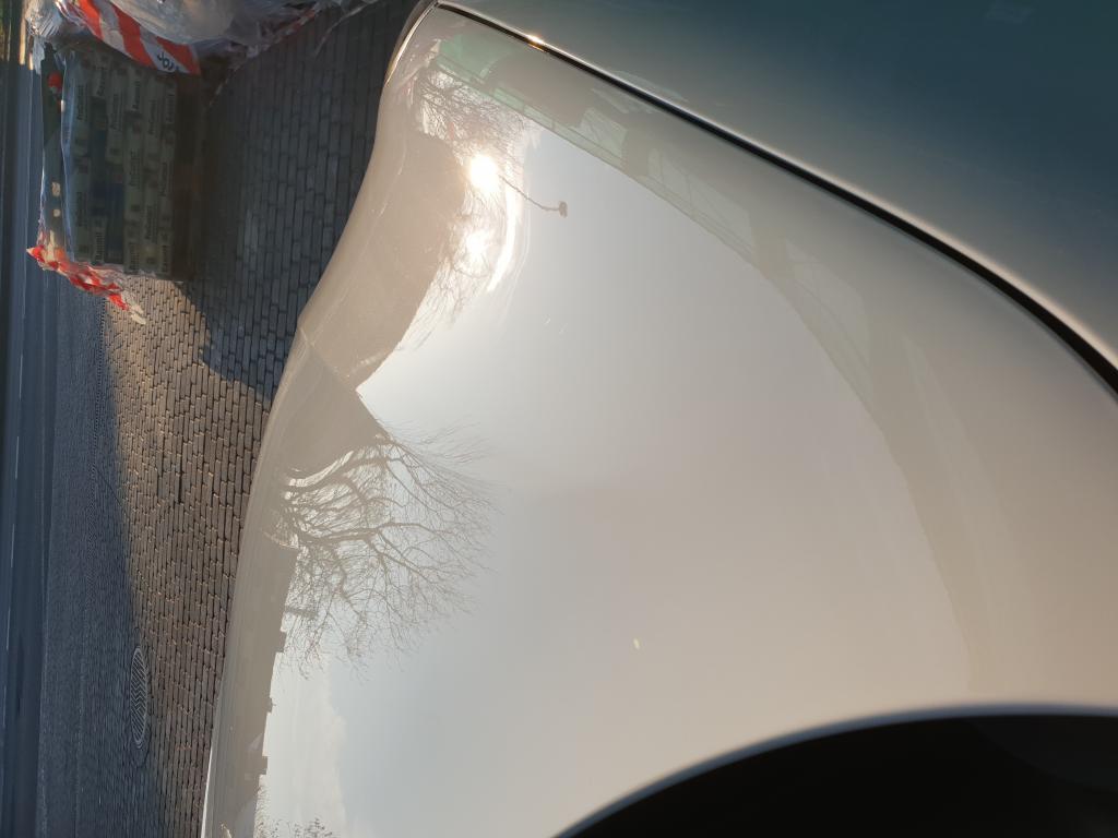

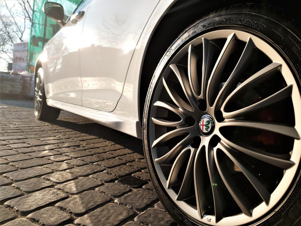

    przy cenie autka odżałuj i połóż coś trwałego i zleć komuś kto sie na tym zna- obejrzy auto pod katem zarysowań czy nie wymaga poprawek - to że jest nowe wcale nie znaczy że nie wymaga korekty.
    co polecę- ja używam od lat Kube Bond 9H glass coating. Na obecnej Giulietcie siedzi od października 2017 r i po 48 tkm ma sie tak samo dobrze jak pierwszego dnia po aplikacji i co najważniejsze samochód się niemal wcale nie rysujeKliknij obrazek, aby uzyskać większą wersję

    niestety ta powłoka nie nadaje się do osoby początkującej z racji zasad aplikacji ale trwałości i efekt ochronny oceniam bardzo wysoko.
    co do innych polecę Ci Tenzi Q10 flexi czy nawet C1 Gtechniq - obie nadają sie do samodzielnej aplikacji z racji długiego czasu wiązania.
