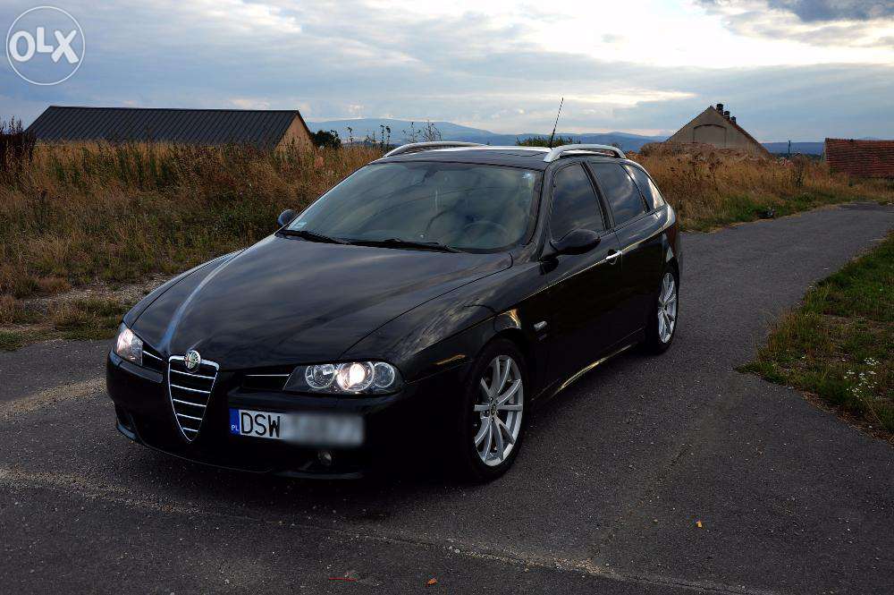

    To i ja dodam "COŚ" co dzisiaj miałem okazję oglądać. (500km w jedną stronę, na szczęście po trasie udało się kupić inną Alfę TI)
    http://olx.pl/oferta/alfa-romeo-156-...tml#9b45fee31a
    Samochód w jednych rękach od 2005 roku, przez telefon:
    malowany lewy tylny błotnik i zderzak z delikatnym ryskami i wgniotkami, mechanicznie igła wszystko na czas wymieniane.
    Tyle bajek teraz rzeczywistość!!! w tym momencie zaczyna się masakra.
    Na masce szpachli tyle, że baliśmy się mocniej trzasnąć przy zamykaniu, żeby nie odpadła.
    Błotnik tylny lewy owszem malowany, ale chyba po ciemku i pijaku lakier popękany na powierzchni ok 30 na 30 cm nie wspomnę o niedotartej szpachli. Apropo na masce również szpachla niedotarta i zrobiła się taka chropowata powierzchnia.
    Drzwi kierowcy dość mocno opadły tak, że tarły już tylną częścią o drzwi tylne, uszczelka przetarta.
    Dach - nieudane malowanie !!!
    Ogniska korozji na klapie bagażnika.
    Przedni prawy błotnik, zaprawka pędzlem robiona.
    Szyby tylne, lewa otwarła się ale zamknąć się już jej nie dało, prawa niedomknięta na ok 1,5cm - ani w tą ani w tą.
    Hamulce do wymiany, tarcze i klocki, rolka paska PK świszczy.
    Wnętrze raczej kosmetyków do skór to nie widziało, fotel kierowcy jak na taki przebieg mooocno sfatygowany, poprzecierane i brudne dywaniki.
    To wszystko po ok 3 min. oglądania, stwierdzając iż szkoda czasu podziękowałem i odjechałem, więc dla wnikliwych pewnie jeszcze sporo w nim siedzi.
    Generalnie zaniedbany siep jakich mało, a szkoda bo to TI...
    Alfa stoi w Pankowie k/Świdnicy

    Zgodzę się z powyższym i dodam tylko jak można być takim chamem i mówić komuś kto jedzie ponad 500km, że auto jest zadbane technicznie! Silnik świszczy, i tak tłuczenie przy gaśnięciu odczuwalne, poduszka silnika albo dalej ta dwumasa, rdza na klapie z tyłu szpachla kielnią nakładana aż pęka, drzwi wyruchane jak by miała z pół bańki nalotu, plastiki wybrakowane, halogen zbity, auto wygląda koszmarnie zaniedbane, nawet wycieraczki ( pióra ) juz mają swój czas świetności za soba i guma odstaje. Listwy progowe klejem montażowy białym przymocowane, tarcz hamulcowych brak.To jak ktoś o takie rzeczy nie dba, to o inne z pewnością
