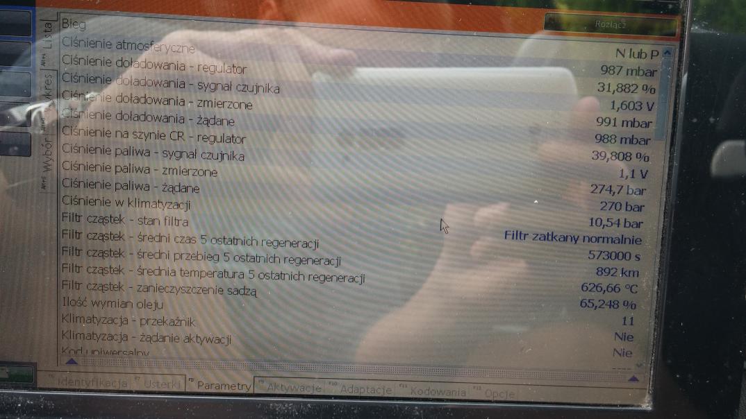

sprawdzalem to cisnienie i wyszlo cos takiego:
