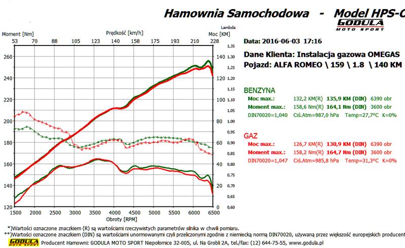

    Miałem Omegas w Mondeo, dawno temu. Było pooprawnie, ale bez szału. Z ciekawości: wrzuć proszę kreski.
    11 2014
    Wieliczka
    159 Sportwagon 1.8 MPI
    60
    Wykres mocy i momentu na pierwszym zdjeciu w galerii:
    http://www.godula.pl/reportaze/31/ar159%20(copy).jpg

    Jedna mala uwaga. Nie wiem czy tylko ja tak mam, ale jezdzac na gazie spalanie rosnie okolo 1 - 2 litry, i nie mowie tu o roznicy miedzy LPG a benzyna . Po prostu jadac na gazie noga jest ciezsza i pozwalam sobie na znacznie wiecej . Roznica miedzy LPG a benzyna to 20 % wiecej LPG przy normalnej jezdzie i 25 % wiecej przy jezdzie na autostradzie.
