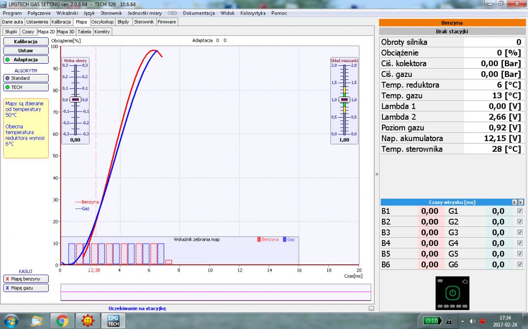

    Proszę o sugestię podnieść mnożnik do 1,1 ? Czy zostawić jak jest
Nazwa:	gas 1.jpg
Rozmiar:	133.7 KB
  5. #625
    10 2005
    PL
    7,469
    Co tam z błędy masz?
    To mapy zaraz po kalibracji ?
    P9
    Kto chce szuka sposobu,
    kto nie chce szuka powodu.

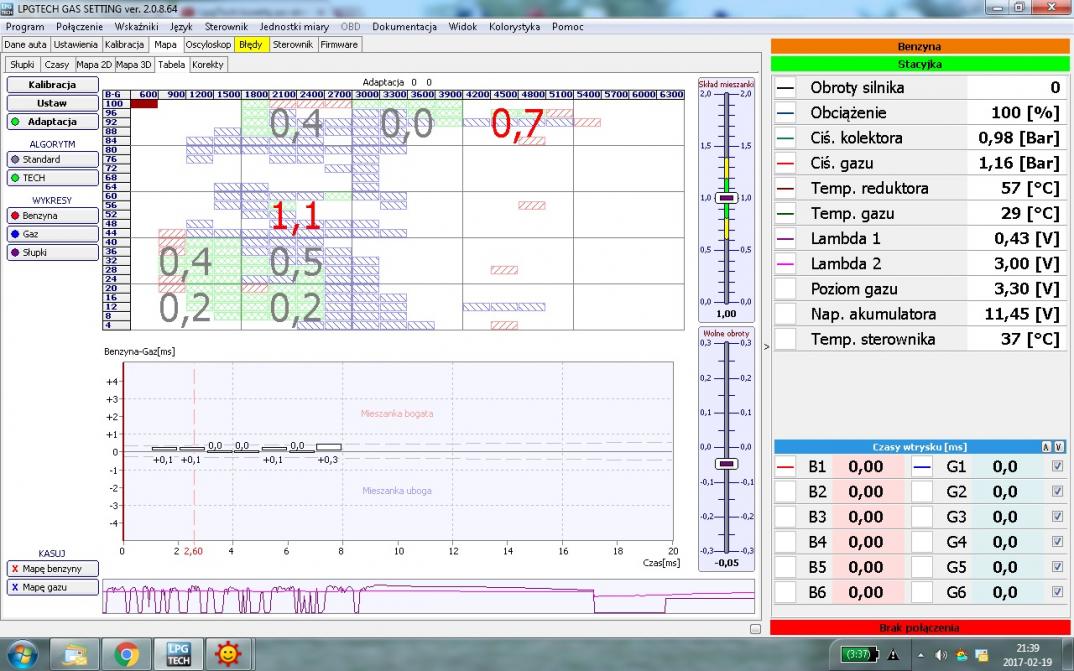

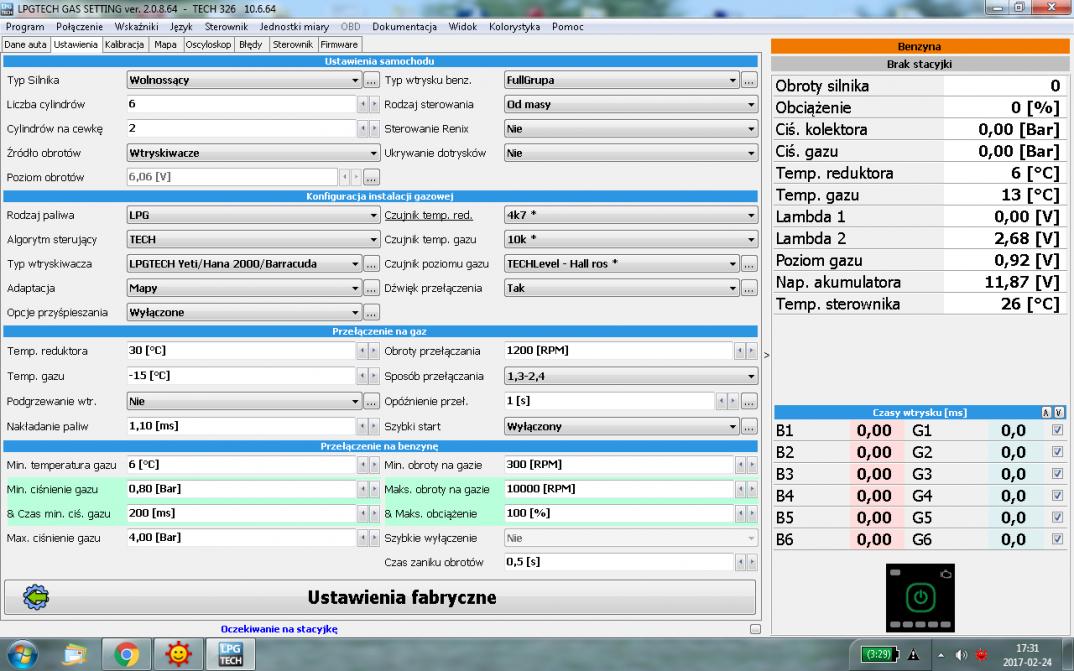

    Wymieniłem sondę i dwie cewki. Teraz sprawa ma się tak że przy przełączaniu ben-gaz czuć delikatne poszarpywanie ( wypadające zapłony ). Przy hamowaniu silnikiem do obrotów 1500 2 bieg i dodaniu gazu jest szarpnięcie ( wypadające zapłony do ok 2 tyś, potem jest ok ). Na wolnych nie pracuje tak równo i lekko jak na benz. Świece platynowe NGK - zmniejszyć szczelinę do 0,6 ? Poniżej ustawienia i mapy proszę o sugestie.

  9. #629
    10 2005
    PL
    7,469
    Nie wiem co ty masz za v 6
    Ale jak te,które myślę to masz jakieś głupoty po zaznaczane w programie.
    1 Cewka na jeden cylinder a nie dwa
    2 nie masz ful grupy a zaznaczyłeś ful grupę
    3 Sposób przełączania zrób ,,kolejno,,
    4 Wyłącz adaptację
    Nie napisałeś czy robiłeś od nowa kalibrację i zbieranie map?
    Jaka powinna być przerwa na świecach prawidłowo?
    I może napisz co ty masz tam pod maską albo najlepiej daj fotki
    Ostatnio edytowane przez Piotriix ; 24-02-2017 o 20:17
    155 V6 LPG-163 KM-była
    156 V6 LPG-190 KM-była
  10. #630
    ViP Maniak resoraków Avatar majk
    01 2007
    Poznań
    ALFY
    668
    To jest 164 24v , robiłem na nowo kalibrację i zbieranie map , przerwa 0,7
    wtryskiwacze Barracuda , Gold GT , Faro 8 itd. cewka nie podłączona obroty zbiera z wtrysków
