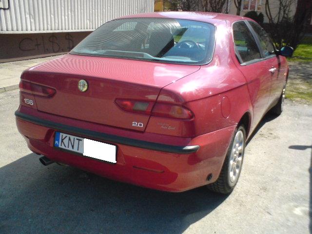

    też mam założoną instalacje gazową kosztowała mnie ona 2699.99zł była montowana we Wrocławiu w grudniu 2007r i na zbiorniku robię tak 320km . . . wlew jak widać na zdjęciu
    Pozdrawiam
