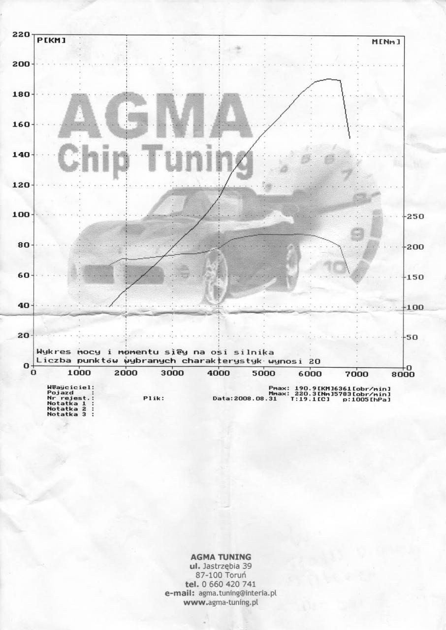

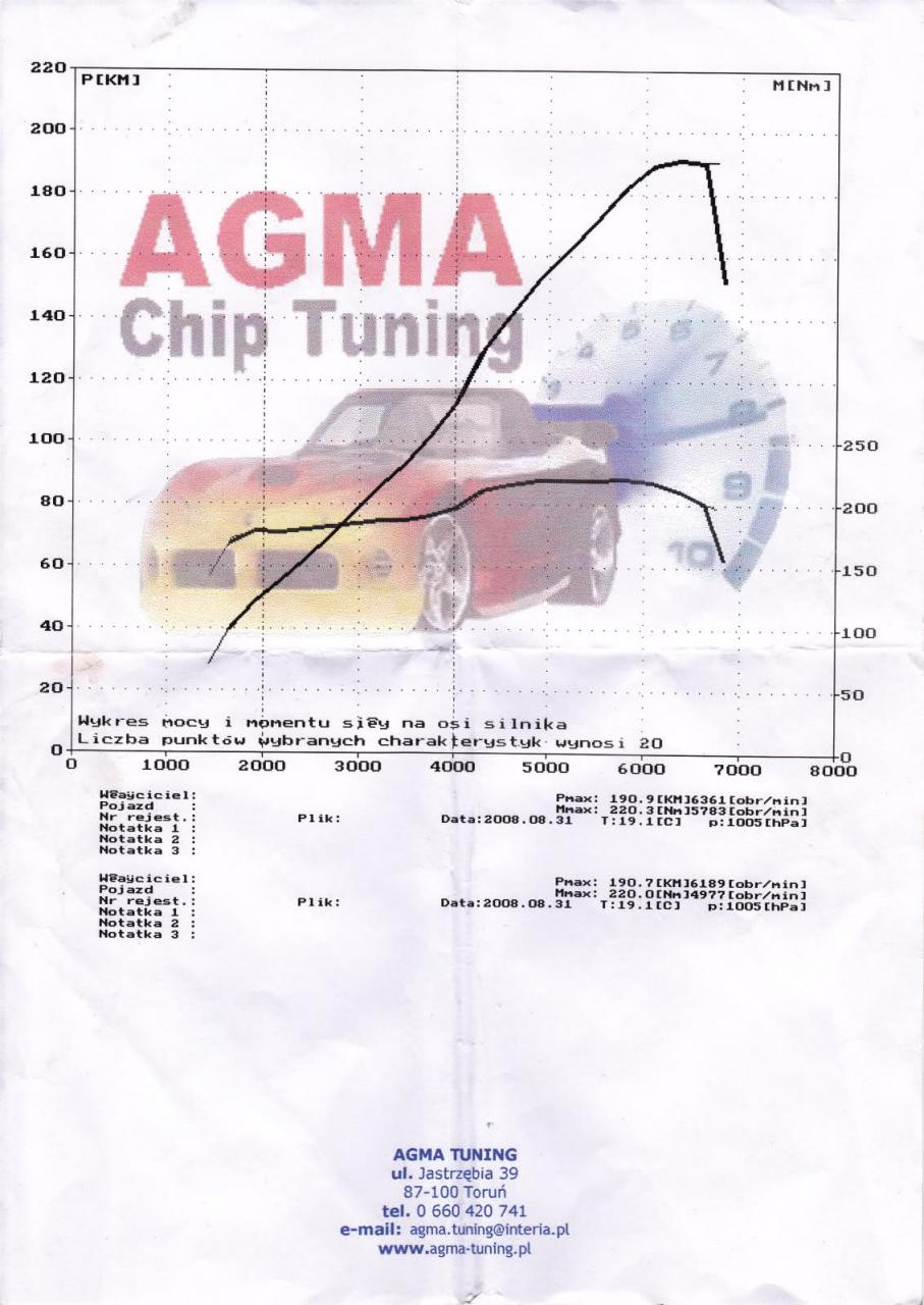

    Skan z pojedynczym wynikiem to benzyna.
    Skan z podwójnym wynikiem to LPG /wynik dolny/
    Mam nadzieję,że panowie/ przeciwnicy lpg/ powiedzą coś ciekawego na temat lpg w v6.
    Wykres jest z mojej alfy 156 v6
    graty stag 300
    wtryski planijety wprowadzane w barany za pomocą rurek prawie na wysokość wtrysku benzynowego.Tylko,że wtryskuje na obydwa zawory a nie na jeden
    reduktor KME GOLD
    rurka 8mm
    wielozawór 8mm
    zużycie lpg ok 11l do 140km średnio 120
    autostrada prędkości 170 do 200 ok 13l lpg
    Przy 230 reduktor juz nie wyrabia temperatura gazu spadła ponizej 9 st C/nie reduktora tylko gazu/
    Gaz zakładałem sam/ plus szwagier/ przez 2 dni
    Aha wlew mam pod klapką,butlę o średnicy 27 cm między nadkolami.
    Trochę mniej miejsca ale uważam to za najbardziej optymalny wybór co do położenia masy dodatkowej.
    Zawsze to przed osią a nie za jak we wnęce po zapasie

    Piotrix - porażka, jak mogłeś! - straciłeś aż 0.2KM!!! i 0.3NM momentu!! a max moment osiągasz na sporo niższych obrotach - toż to profanacja
