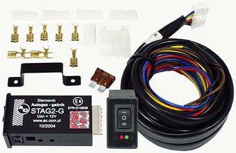

    Witam niedawno kupiłem Ar 146
    na gaz do tej pory nie moge jej rozszyfrować
    pozycja zielona - gaz
    czerwona - benzyna
    ale nie wiem co jest na środkowej pozycji gdy żadna kontrolka sie nie pali. Bo auto normalnie na tej pozycji jedzie. Teraz tak:
    czy to jest ssanie gazu?
    czy jakos miesza gaz i benzyne
    czy sam gaz
    dziwne jest też że auto (zwykle jak jedzie ojciec) gaśnie na małych obrotach przy dojeżdżaniu do zakrętów a to jest bardzo niebezpieczne.
    gaz był regulowany kilka tygodni temu czyżby sie już rozregulował?

    Pewnie masz STAG-2W, wejdź na stronę www.ac.com.pl i poszukaj instrukcji.

    A to nie jest przypadkiem tak:
    Lewo: sama benzyna
    Srodek: sam gaz
    Prawo: Benzyna a po przegazowaniu gaz7573" >Dziwaczne lpg-przelacznik_benzyna_gaz_gaznik_stag2_g_imagelarge.jpg

    czesany - nie mam takiego przełącznika.
    góra zielone - na pewno gaz
    srodek? - nie mam pojecia??
    dół czerwone - benzyna
    co smieszne na butkli nie ma wskaźnika i nie wiadomo ile jest gazu

    Środek - "awaryjne" odpalanie na LPG .
    Jeśli parownik już swoje odcierpiał to nie będzie się dawał tak łatwo regulować. Niedoświadczony gazmen może mu już nie podołać .
    Przyczyna gaśniecia może też leżeć po stronie silnika i jego układu zapłonowego.
    Pozdrawiam.

    Jezeli nie taki co podałem to jaki masz ten przełącznik??
    Podaj symbol albo wrzuć zdjecie

    przełącznik jest normalny bez zadnych znaków. sa 4 jak by diody.
    Jak auto jest zapalone na gazie swieci sie zielona i pomaranczowa. Jak zgasze na gazie to tylko zielona.
    no i benzyna czarwona a ta czwarta jeszcze nie widzialem zeby sie paliła
    ojciec znowu miał groźną sytuacje auto zgasło mu. Wysuneło mu sie na skrzyżowanie na którym zasuwają tiry i nic nie widza pod gorę. chechłał go z 30 minut i nie chciał odpalić Nie wiem czemu ,u gasnie a mi wcale chyba go nie lubi mowi ze sprzeda mi tego grata. Bo sie można zabić. Mi go szkoda bo ma fajny wyglad tylko ze podlago jest zgnita ;[
    śmieszne jest ze np. odpala za pierwszym razem ok wyjade na droge - gasze go zeby pozamykac brame i garaż chce odburzyc a on ledwo ledwo albo wcale nie chce odpalic

    Podaj symbol albo zrób zdjęcie bo inaczej nie dojdziemy do ładu
