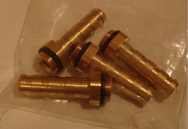

    Witam, chce zrezygnować z listwy wtryskowej i umieścić każdy wtryskiwacz osobno zaraz przy kolektorze, czy trzeba stosować króćce jak poniżej.
    Czytając temat:
    Coś o gazowaniu V6 ...
    Zauważyłem że na załączonych fotkach są (CHYBA) króćce stosowane do listwy.

    Cytat Napisał Winiar00 Zobacz post
    Nic podobnego ;] Zawsze zakładałem MJ już fabrycznie z króćcem do pojedynczego montażu, jeśli masz w listwach, to musisz przy montażu pojedynczo zastosować króćce które pokazałeś na zdjęciu.

    Dlatego napisałem "chyba". Ponieważ swoich nie wyciągałem z listwy jeszcze

    Tak jak Grzegorz pisze. Przerabiałem listwy na pojedyncze za pomocą tych króćców.
