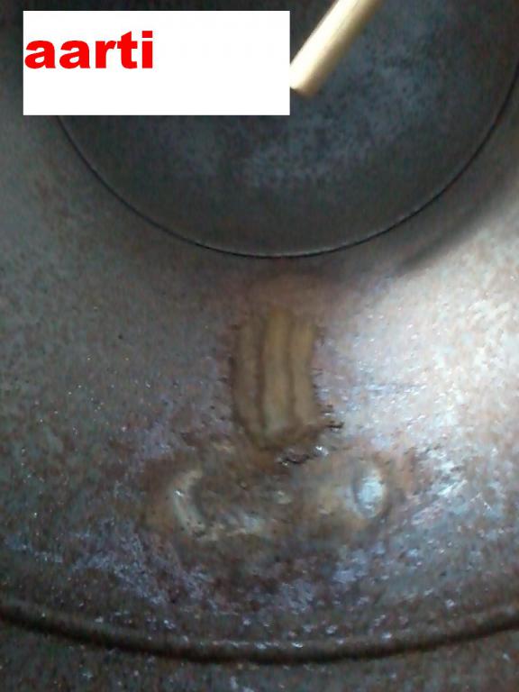

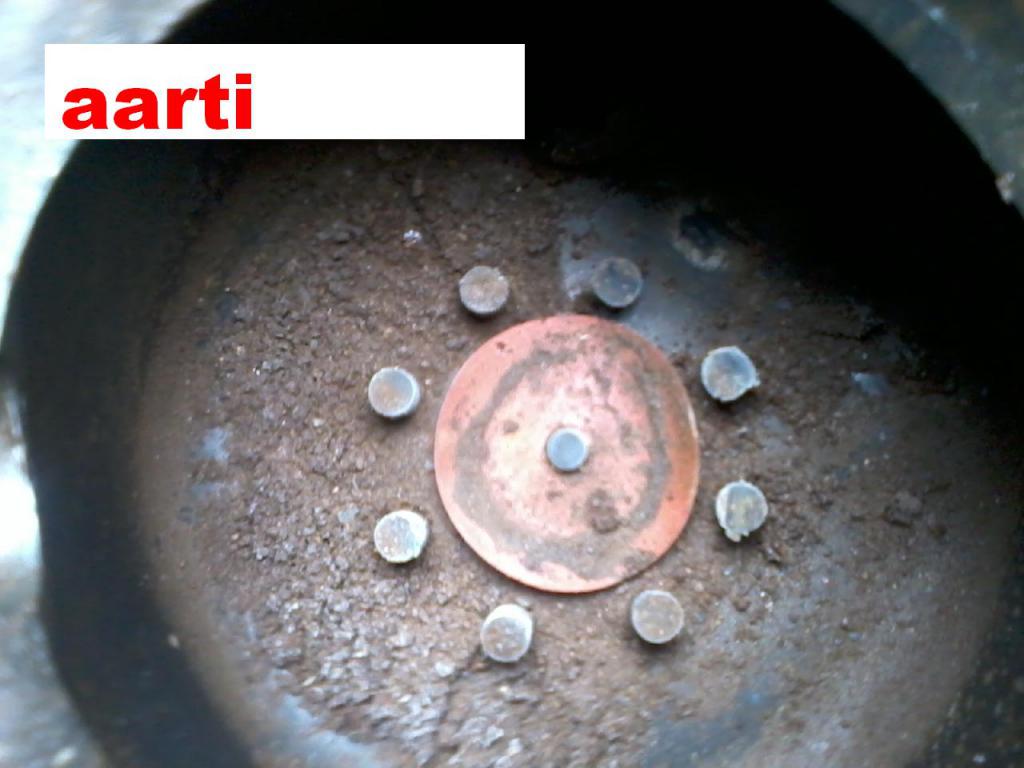

    żeby padły wszystkie wtryskiwacze(na szczelność) to sporadyczne przypadki i najczęściej spowodowane przez zanieczyszczenie zbiornika(rdza) lub długi okres braku eksploatacji na gazie.Jeżeli nie jeździłeś dłuższy czas(np. rok i więcej) na gazie to ok-miały prawo paść - natomiast jeżeli jeździłeś cały czas na gazie to problem może być w samym zbiorniku - radziłbym zajrzeć do zbiornika - bo jeżeli jest zanieczyszczony to wtryskiwacze,które teraz zamontowałeś mogą paść po tysiącu lub kilku tysiącach km.
    Tak czy siak do zbiornika trzeba zaglądać co jakiś czas - np.przegląd pompy.
    tak dla przykładu dwie fotki co może dziać się wewnątrz zbiornika lpg
Nazwa:	zbiornik stary typ1.jpg

Nazwa:	smok pompy1.jpg
Rozmiar:	70.4 KB
    Na pierwszym zdjęciu korozja zbiornika(vialle-stary typ) po ponad roku tankowania gazu na stacji typu "no name".
    Drugie zdjęcie przedstawia korozję,która zebrała się w smoku pompy(nowego typu)-filtr nie wyłapie mikro zanieczyszczeń, a te właśnie zanieczyszczenia powodują uszkodzenia wtryskiwaczy gazowych.
