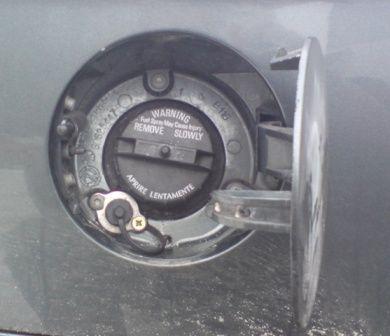

    Question
    Cytat Napisał cinas1980 Zobacz post
    więc co ja tam mam
    parownik (reduktor) - do 160 KM (ciśnienie trzyma do 7 tys. obrotów więc jest dobrze)
    listwa wtryskowa - al-tek działa
    komputer - stag 4 - niby następca stag 300
    butla - 48 L w dojazdówce
    wlew gazu - we wlewie benzyny co bardzo mnie cieszy
    reszta na zdjęciach
    Na jakiej zasadzie jest to montowane? ta przejściówka do wlewu gazu jest to wkręcana? czy jak?
    Czy jakoś wsadzana w to? bo widzę zaślepkę
    Mi zamontowali z tyłu pod zderzakiem, bo stwierdzili że nie ma możliwości w klapce razem z wlewem PB???
    Przejściówka pod pistolet jest wkręcana, co do montażu pod klapką, po prostu sie patałachom nie chciało pokombinować ze zdejmowaniem poszyć w środku bagażnika i Cię olali

    darloss
    Angry
    Tak też pomyślałem jak zobaczyłem na tych fotkach że jednak da rade to zrobić!!!
    Ale wydrukuję sobie te fotki i jutro do nich podjadę, żeby mi to przerobili, powinni raczej mi to zrobić za darmo??? skoro spartolili!!! a i tak muszę do nich podjechać, żeby mi przewody od gazu puścili w innym miejscu, bo jak na razie to idą centralnie nad pokrywą obudowy filtra powietrza, co raczej uniemożliwia mi wymianę filtra!!! bo nie mam żadnego dojścia przez nie!!!
