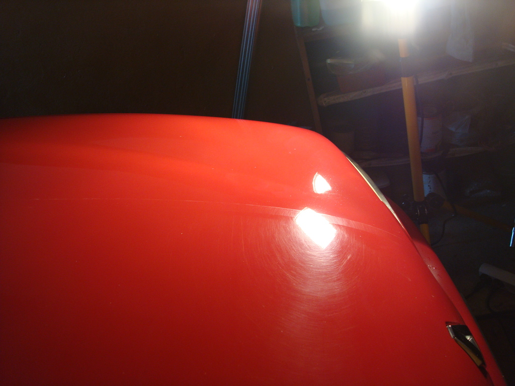

    Brakuje mi użycie IPY między polerowaniami żeby zetrzeć resztki pasty i upewnić się czy pasta usunęła rysy czy je wypełniła.
    A nastepnym razem zrób kilka zdjęć pod halogenem czy nie zostały jakieś rysy. Zobacz tutaj maska nie skończona jeszcze ale ile jeszcze halogen pokazuje...
    Załącznik 43948[/QUOTE]
    Jeżeli chodzi o usunięcie pozostałych mikrorysek sluży mi do tego Preparat Firmy Normfest nie pamiętam dokładnie nazwy bo mam kilka różnych past do "dopieszczania"
    Co do Halogenu to niedawno zakupiłem
