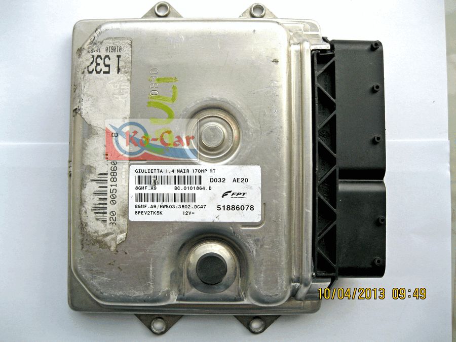

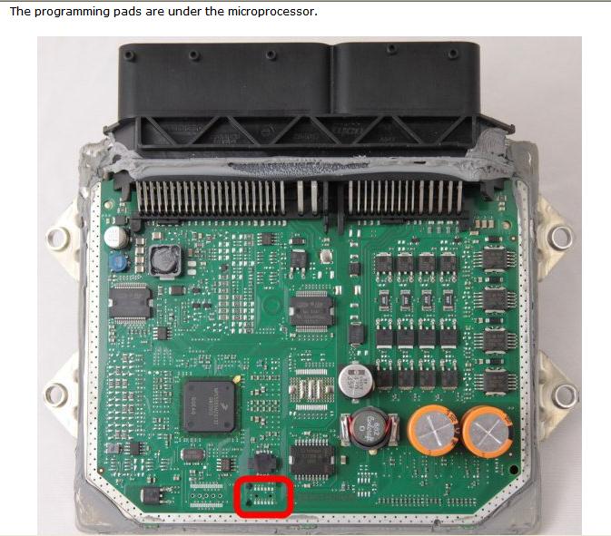

    - ktoś moze wie jak się rozbiera, rozkreca ECU w Mito, Giulietta.
    - jak odkrecic ECu od nadwozia to wiem, tylko nie wiem jak go dalej rozkrecic aby się dostac do elektroniki.
    - na co zwrócic uwagę, jakies środki ostrozności.
    - kolega ma Mito 135 CV i prosił o wykonanie archiwizacji całego oprogramowania za pomocą BDM firmy K-tag wersja 1.89.
    - aby nie było że jestem kamikadze to na poczatek będę miał stare ECu z Mito, do wyrobienia wprawnej rączki.
    - jak znam życie to po archiwizacji będzie kolejna prośba , ot taka "proszę o wgranie wirusa na 155CV".

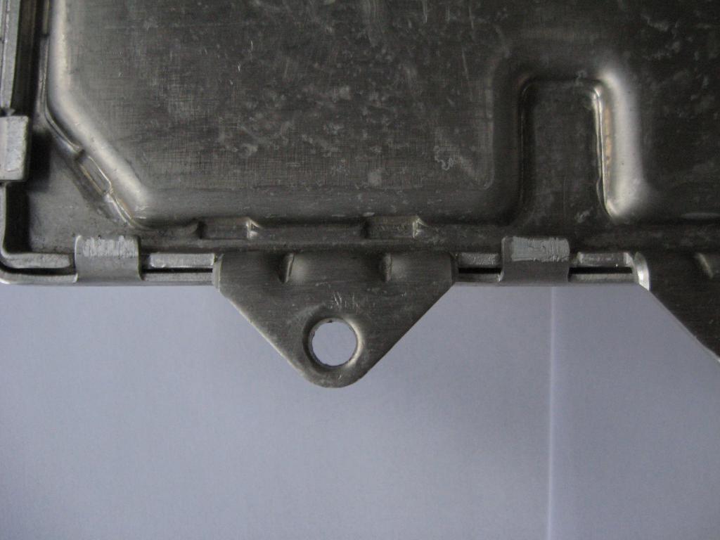

    Mito nie robiłem ale wygląda do podobnych boschowskich gdzie trzeba użyć po prostu siły, na krawędzi włożyć śrubkorkęt odginać i w miarę możliwości naciąć klej. Później już jakoś idzie ale wczesniej niestety pucha aluminiowa się gnie. Próbowałem na ciepło i nie szło.

    nie ma żadnej śrubki trzymającej górę obudowy, tylko tak na silicon i na wcisk. a ECU będzie odczytane za pomocą ramki, kowadełka czy poprzez lutowanie do interfejsu J-TAG ? ponizej zdjęcie z puszki ECU, po wyprostowaniu tych zaczepów, zwykle odpadają.

    - zaczepy podniesione, trzy juz odpadły.

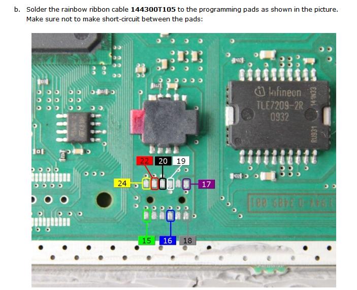

    - ramka nie bedzie stosowana ponieważ podnosi koszty jednostkowe.
    - ramka, kowadełko to około 1200 zł + adapter na igłach teleskopowych 220 zł.
    - taniej, szybciej dla prac jednostkowych będzie zalutowac przewody od tasmy.
    - jeszcze ECU nie rozebrałem, ponieważ jak silniej podważam to obudowa się wygina a silikon trzyma.

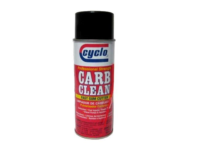

    - ten specyfik w trybie pilnym usuwa gumę, może też silikon.
    http://allegro.pl/cyclo-carb-cleaner...454517346.html
Nazwa:	carb-cleaner.jpg
Rozmiar:	16.9 KB
    - AR 156 TS 2.0 ecu M1.5.5
    Użytkownik Fachowiec Avatar maly_777
    08 2009
    AR 156 FL SW 1.9 16V
    2,497
    Później pewnie trzeba w IPA wyczyścić. Dobre, w sumie nie wpadłem wcześniej żeby poszukać alternatywy :/
