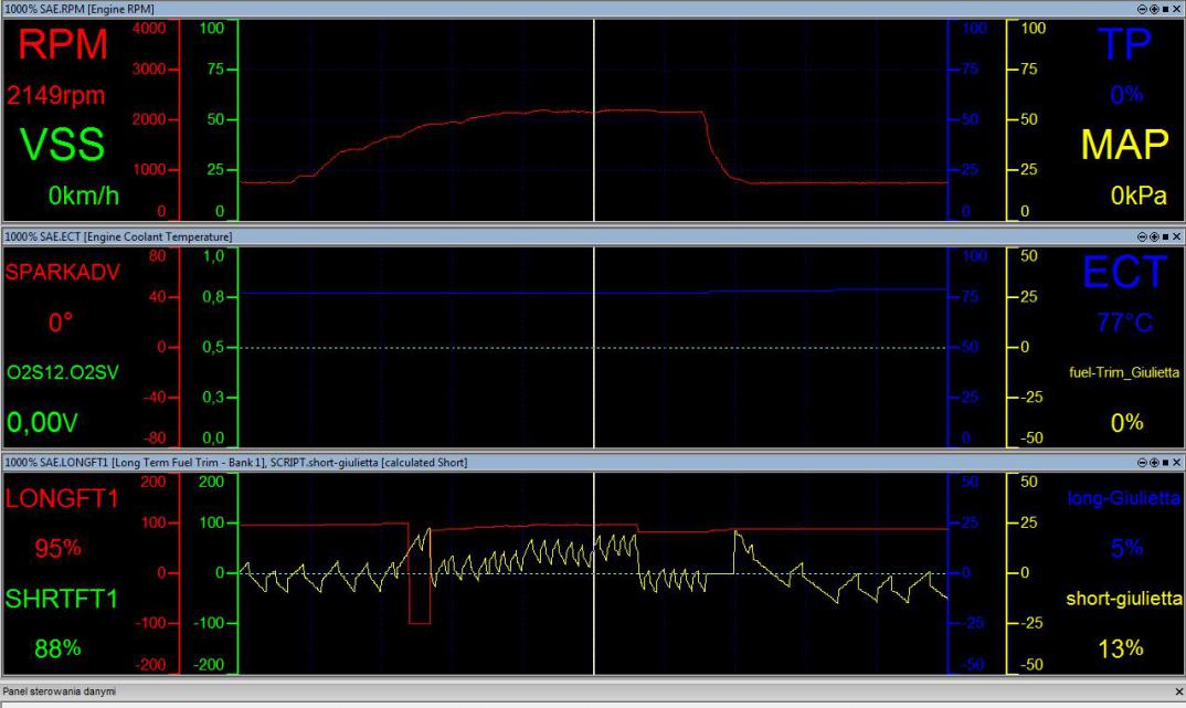

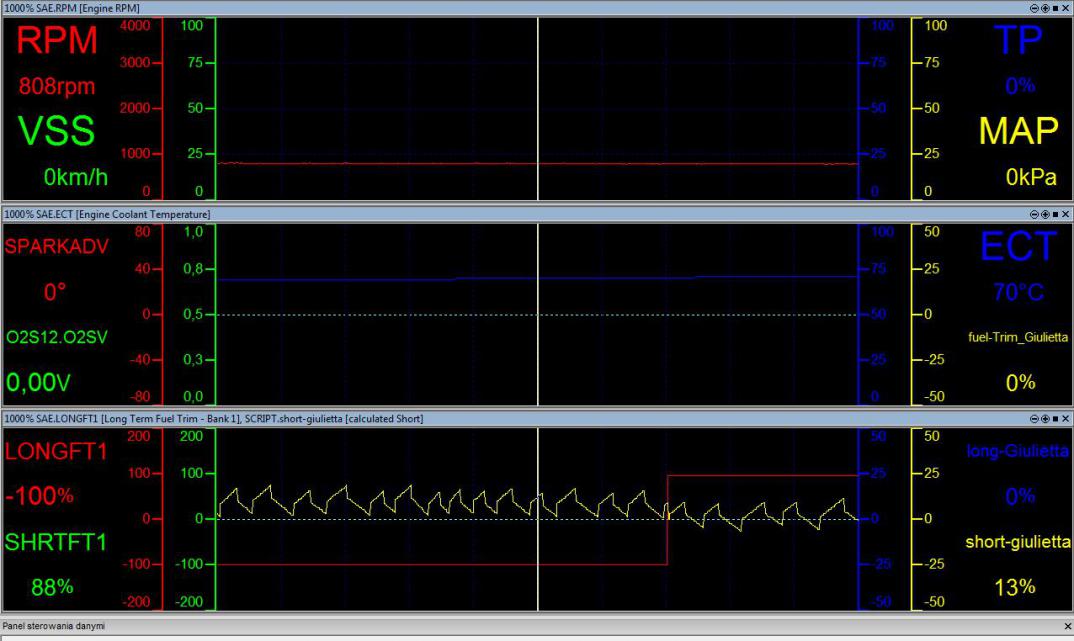

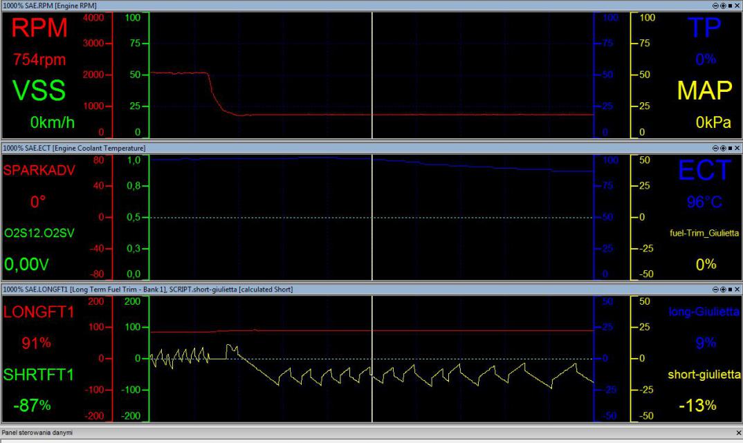

    konfiguracja programu Scan XL Pro..... instalujemy oprogramowanie , potem do katalogu domowego scan XL Pro kopiujemy dwa pliki G1.4.zip oraz Script.zip, rozpakowujemy je w tym samym katalogu.....po uruchomieniu programu ładujemy konfiguracje programu, czyli szukamy pliku G1.4-Ma-test.cfg.... pojawią się dodatkowe zakładki Tablice i Wykresy..... wybieramy narzędzia , edytor skryptów i wczytujemy z katalogu Srcipt skrypty long giulietta i short giulietta .... przechodzimy do konfiguracji PID-ow.... w TYP wybieramy Script i zaznaczamy tylko skrypty by bubu321..... obecnie możemy załadować przykładowy plik test1.lgf i poogladać long i short, plik był robiony na postoju, dużo nie widać.... po połączeniu z autem zapis log robimy klawiszem czerwonym (F2), zatrzymanie czerwonym kwadracikiem (F4), wyniki zapisujemy ikoną dyskietki.... reszta jest na zrzutach, powodzenia.... o licencję pytać na PW.....
    kilka logów z postoju, po wyzerowaniu parametrów adaptacyjnych......
