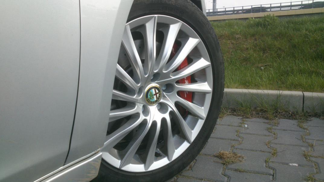

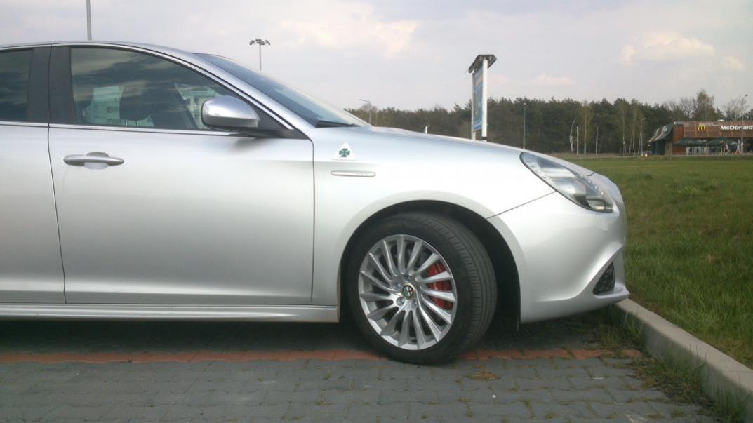

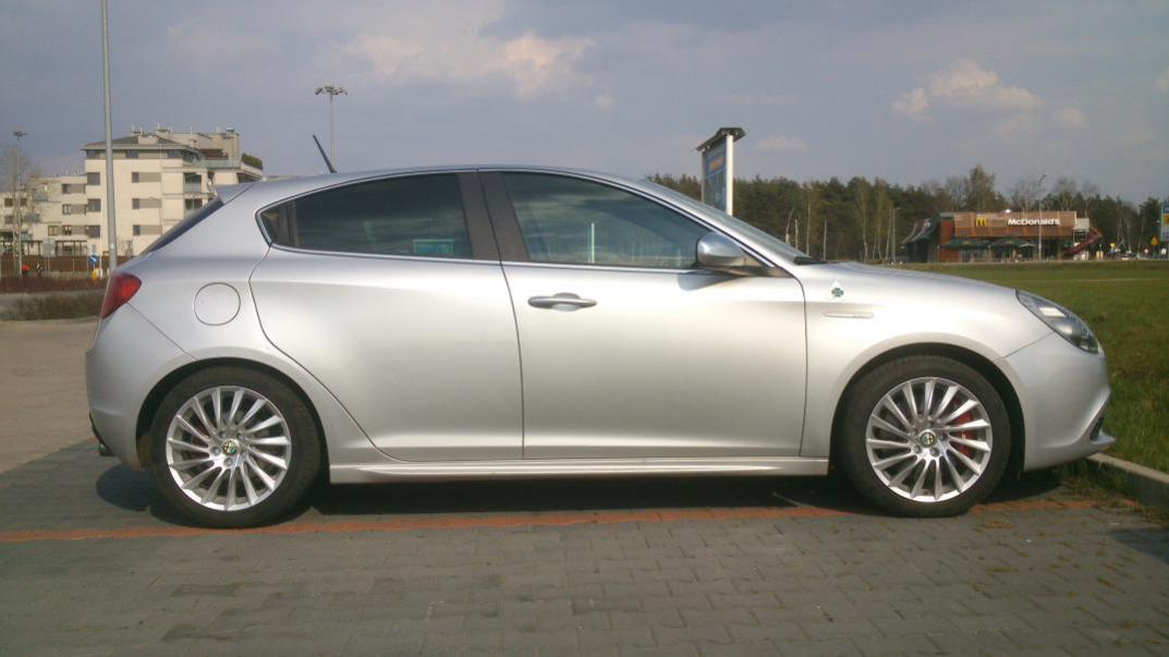

    Ponieważ też mam dość przekładania opon, na wiosnę zawitają turbinki 17 WSP Italy W256 Giulietta. Dziś jeszcze się waham co do koloru. Najprawdopodbniej bedą to felgi w odcieniu SILVER POLISHED takie jak prezentował kolega pablo_gorny w temacie o felgach. Co najważniejsze, nie ma problemów z zaciskami hamulcowymi oraz mają wszystkie wymiary zgodne z fabrycznymi, w tym ET 41.
