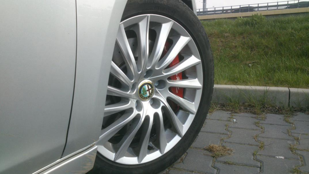

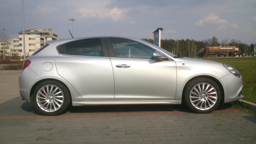

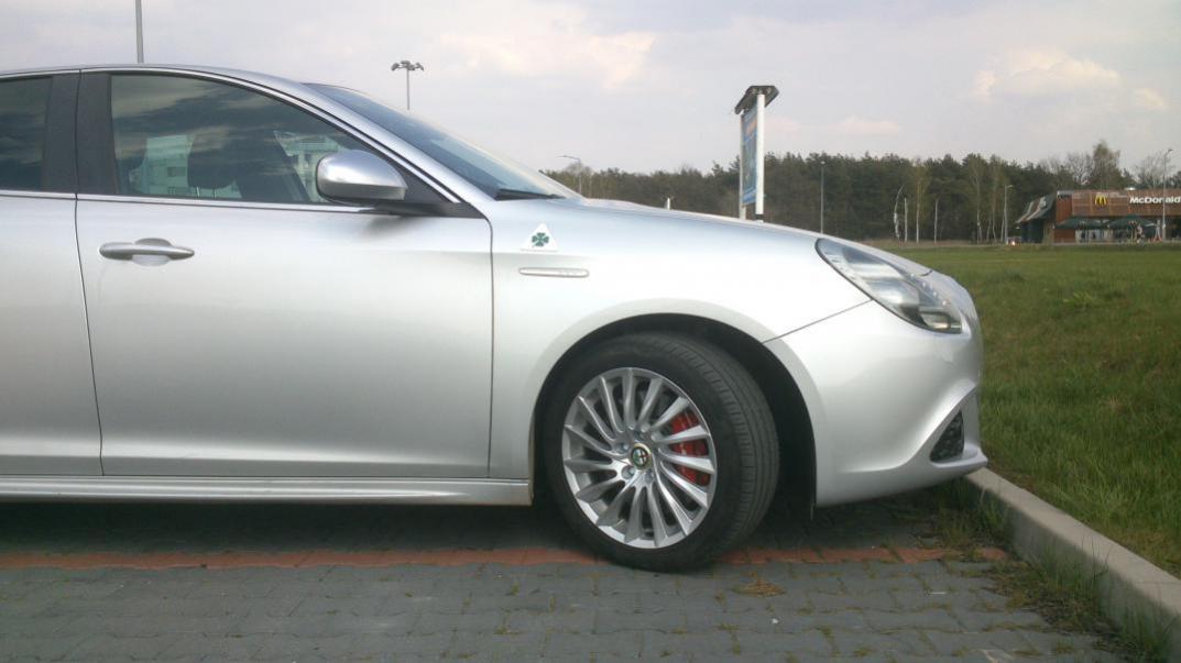

    Cytat Napisał jarecki_68 Zobacz post
    Ponieważ też mam dość przekładania opon, na wiosnę zawitają turbinki 17 WSP Italy W256 Giulietta. Dziś jeszcze się waham co do koloru. Najprawdopodbniej bedą to felgi w odcieniu SILVER POLISHED takie jak prezentował kolega pablo_gorny w temacie o felgach. Co najważniejsze, nie ma problemów z zaciskami hamulcowymi oraz mają wszystkie wymiary zgodne z fabrycznymi, w tym ET 41.
    Załącznik 114651Załącznik 114652Załącznik 114653
    Nie wiem jak z zaciskami brembo, ale na pytanie czy się zmieszczą, wielu sprzedawców na portalu aukcyjnym odpowiadało, że nie.. Te jak mniemam mieszczą się? a oryginalnych nie masz podobnych?

    Jak widać na zdjęciach 17 mieszczą się do zacisków brembo bez problemów. Zresztą więcej informacji możesz uzyskać na stronie dystrybutora http://leggera.eu/pl/wspitaly. Orginalnie mam takie z pakietu sport.
Nazwa:	20130124_161740.jpg
Rozmiar:	68.8 KB
    Nie wiedziałem czy się mieszczą, a nie chciałeś dla odmiany jakichś innych? Zawsze to fajnie coś ciut innego . Jak z zamówieniem tych felg tak w ogóle? kiedyś jakieś terminy oczekiwań z tego co czytałem były kosmiczne.
    Przecież to jest zdjęcie standardowych zacisków.
  6. #46
    Użytkownik Dwusuwowiec Avatar jarecki_68
    01 2013
    Bydgoszcz
    Mazda 6 2.5 SkyPassion ... była Giulietta 170 MA
    148
    Mowa o tych 17 z zaciskami brembo.
