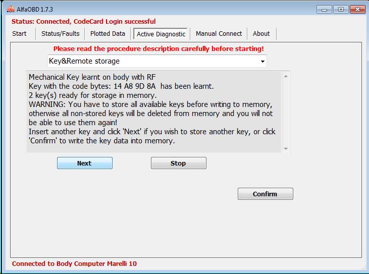

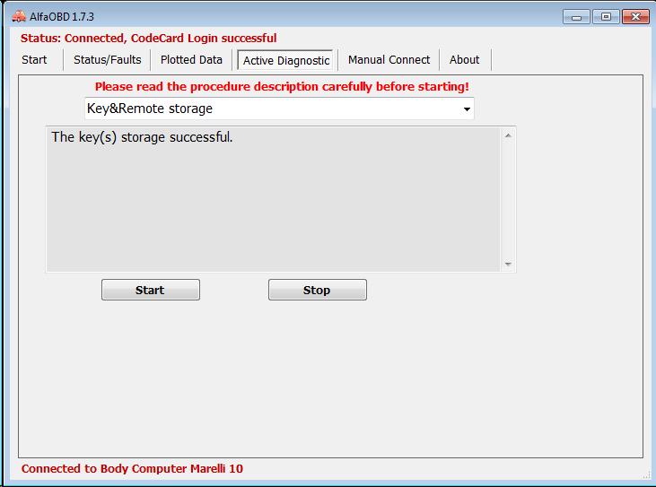

    w obecniej wersji oprogramowania alfaobd 1.73 dodano możliwość programowania klucza z pilotem oraz klucza mechanicznego.... poniżej zrzuty z pracy z programem.
Nazwa:	1.jpg
Rozmiar:	61.2 KB
ID:	113146   Kliknij obrazek, aby uzyskać większą wersję
Nazwa:	2.jpg
Rozmiar:	61.6 KB
ID:	113147   Kliknij obrazek, aby uzyskać większą wersję
Nazwa:	3.jpg
Rozmiar:	39.5 KB

    Czy programowałeś już taki kluczyk? Można by było ewentualnie podjechać do Wrocławia do Ciebie, spróbować czy zadziała to w 156?

    - kolega pisze to w dziale giulietta i inne, czyli programował klucze do giulietty, w 156 chyba by nie zdziałał tym sposobem.
    - a w czym jest problem, jesli masz pre-programowany transponder i plik z puszki immo to chyba nie ma problemu z zaprogramowaniem klucza w 156.
    - potrzebny do tego tylko Zedd-Bull.

    - czegoś nie rozumiem, w ASO mają klucze z transponderem prekodowanym, czyli programowanie polega na podaniu loginu z karty kode i zamknięciu transpondera i skasowaniu sumy za usługę.
    - jeśli masz prekodowany transponder to wsadzasz do kluczyka, program alfaOBD , karta kodowa i zamykasz transponder.
    - jeśli masz transponder uzywany to trzeba go wykasować, (robi to np. ZEDD-Bull) i z pliku binarnego z puszki immo zakodować (prekodować) transponder, potem programem alfaobd wraz z loginem z karty CODE zamknąć transponder.
    - czyli do szczęścia brakuje zawartości puszki immo.
    - jeśli to auto po 2001 roku, to klucz może być CODE-3, ma taki napis na kluczu.
    - w tym przypadku powyższe procedury nie działają, tylko chyba ASO.
