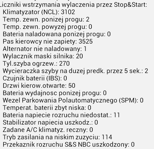

    Cześć.
    A te codzienne trasy, to ile mają km?
    Jestem przeciwnikiem S&S więc nie traktuję tego jako problemu
    AlfaOBD to oprogramowanie diagnostyczne do PC lub telefonu z Androidem. Umożliwia zrobienie praktycznie wszystkiego z naszymi autami, w tym sprawdzenie, z jakiego powodu S&S się nie aktywuje.
    Jak chcesz, mogę sprawdzić, jestem codziennie w Katowicach do 16:30.
    Pozdrawiam
