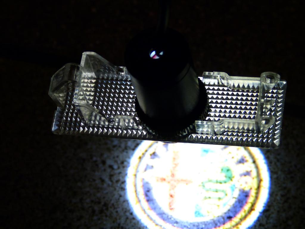

    Wstawiłem takie podświetlenie wygląda bdb zwłaszcza na asfalcie w bardzo ciemnym miejscu ,światło zdecydowanie jaśniejsze niż podświetlenie fabryczne koszt ok 70 zł,pasuje by wywiercić w oryginalnej lampce nie trzeba dodatkowego otworu i zdejmowania tapicerki czas ok 45 min bez pośpiechu

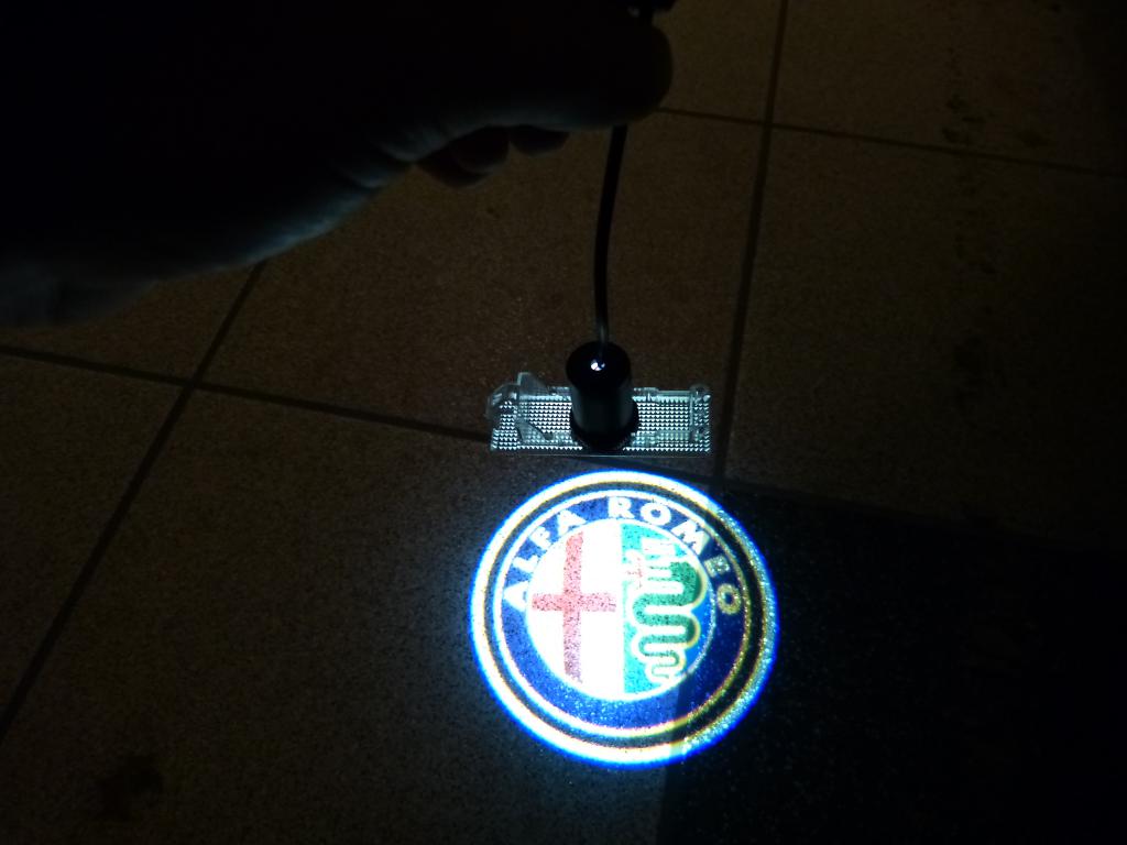

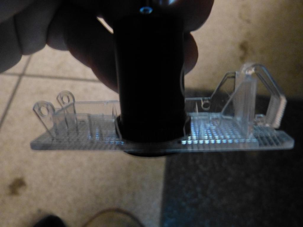

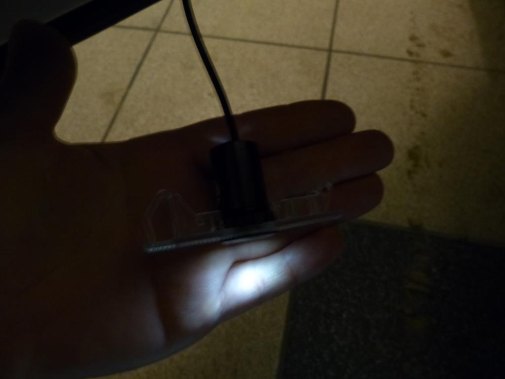

    fotki dam jutro,koszt to 75zł koszt wysyłki to 29 ja odbieram osobiście,sklep LVT electronics z Gdańska, wyciągasz oświetlenie oryginalne demontujesz oprawkę od klosz,w kloszu wywiercasz otwór na samym środku wiertłem które jest w zestawie,trzeba zrobić to delikatnie i na wolnych obrotach bo średnica projektora to 18mm a szerokość klosza to 22-24mm jakoś tak ,w otwór wkładasz projektor przykręcasz ,podłączasz do kostki od oświetlenia drzwi i montujesz klosz w drzwi projektor zmieścił się na styk,bo jak zauważysz nad oświetleniem jest półka w drzwiach . Jak coś to pytaj

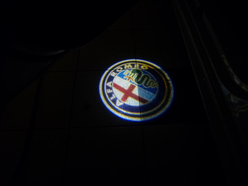

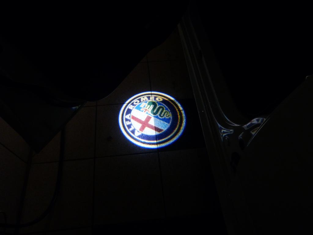

    A oto fotki

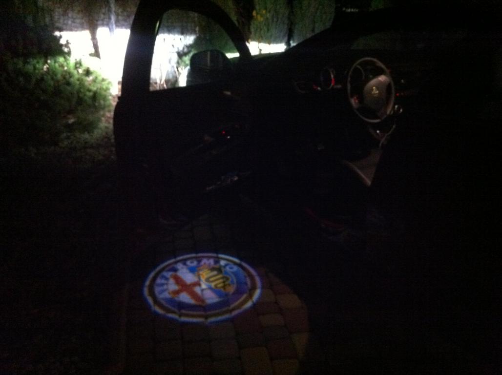

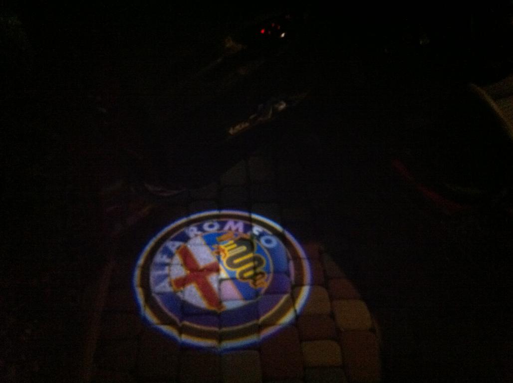

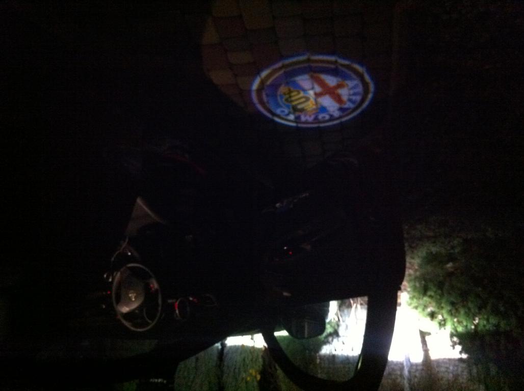

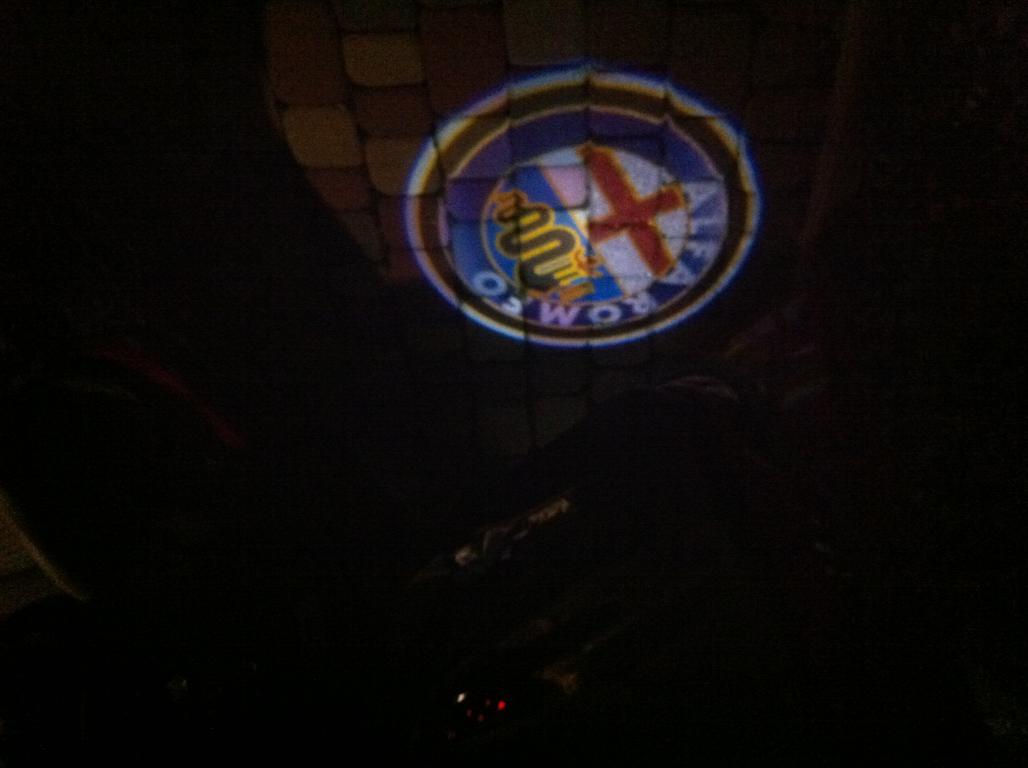

    U mnie podświetlenie wygląda tak, jak na fotkach poniżej. Wierciłem dziury jakieś 10-15 cm za oryginalnymi lampkami. Logo ustawione jest w osi auta po maksymalnym otwarciu drzwi.
