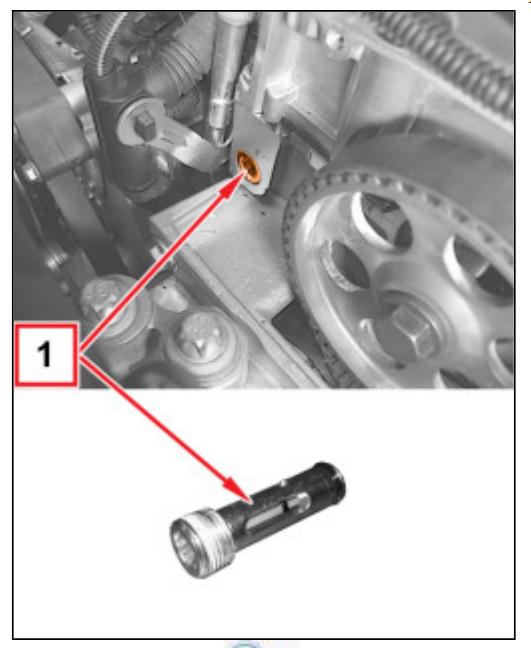

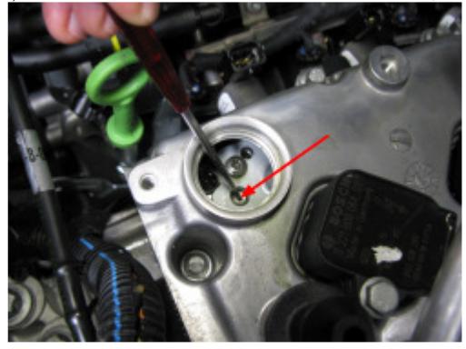

    - ciekawe tylko czy te dane dotyczą także silnika od Giulietty z ecu MM8GMF.
    - poczytałem opis dotyczący błędu P0130, problemy z sondą lambda.
    - któryś kolejny punkt kontrolny prosi o sprawdzenie poziomu oleju w module Uniair, operacja Op1036FA.
    - jeśli poziom oleju jest za niski należy dolać "ćwiartkę " oleju.
    - kolejny zaś punkt prosi o sprawdzenie filtra olejowego modułu UniAir (Op1036F22).
    (po wyjęciu filtra olejowego należy zgodnie z instrukcja założyć nowy filtr olejowy).
    - fakt że dopiero raz byłem w warsztacie na wymianie oleju ale mechanik nie zaglądał do tego filtru modułu Uniair ani go nie wymieniał.
    - tutaj mam prośbę do właścicieli innych aut z ECU MM8GMF, czy takie operacje były u was kiedykolwiek robione.
    - zaś u siebie w aucie sprawdzę czy taki filtr występuje.
    - może tylko wykonuje się te czynnosci jak powstaje ten bład P0130.
    p.s.
    - brak sprawdzenie tych dwóch punktów jest powodem awarii modułu UniAir ?

    tam gdzie wlewa się olej oraz wskazuje strzałka na zdjęciu jest taka mała miseczka w ktorej zbiera się olej... trudno aby w tej miseczce nie było zawsze trochę oleju....
