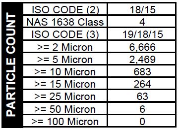

    Jest pewne info nt filtrowania na OEM i na filtrze Sędziszowa. Zrobione było to tak, że OEM pracował ok 700km na świeżym oleju i pobrana została próbka do analizy. Na tym filtrze jeździła Julka do ok. 1300km przebiegu na oleju i założony został filtr oleju Sędziszowa bez wymiany oleju. Przy ok 2000km na tym oleju została pobrana próbka do analizy.
    Oczywiście porównanie nie jest idealne bo na filtrze Sędziszowa olej był trochę starszy (chociaż przebieg 2kkm to nie jest wielki 'wysiłek' dla tego oleju i nie jeździł do przebiegu 2kkm po autostradach ani nie był 'upalany' - raczej spokojna jazda miejska) ale z drugiej strony filtr Sędziszowa filtrował już olej, który był wcześniej filtrowany 1300km przez filtr OEM.
    Wyniki jednak różnią się dość istotnie i osobiście jestem lekko zawiedziony wynikiem Sędziszowa, który miał mieć dalece lepszy próg skuteczności filtrowania...
    OEM RO i ilości drobinek policzonych w podziale na rozmiar w mikronach (700km na filtrze i na świeżym oleju):
    Filtr Sędziszów WO1528X - ok. 700km na filtrze ~2000km na oleju:
    Wg tego porównania w tym samym oleju stosując filtr WF w oleju 'starszym' tylko o 1300km pozostaje 2-3x więcej drobinek nawet rozmiarów 25+ i 50+ które powinny być przechwycone przez filtr oleju.
    Oba filtry po wyjęciu wyglądały OK, bez wygięć mogących wskazywać na zatkanie i kłopoty z przepływem - praktycznie jak nowe tylko nasączone olejem.
    Dla pewności wypadałoby zrobić ponowny test w odwrotnej kolejności bo z drugiej strony widać jak szybko przyrastał poziom brudu w oleju, do którego dodany był dodatek czyszczący AR2300.
    Ogólny poziom brudu nieropuszczalnego w zawiesinie w oleju wzrósł z 0,1% na OEM do 0,2% na WF (max poziom dopuszczalny to 0,6%).

    Czy próbki oleju były pobierane z magistrali (za filtrem oleju) czy z miski olejowej?

    Z miski wężykiem ze strzykawką przez miejsce na bagnet. Wprost z magistrali to nie takie proste - może z obudowy filtra oleju kiedyś pobiorę dla porównania bo tam oleju sporo zostaje po wyjęciu wkładu filtrującego.
    W misce powinien być jednak wyłącznie przefiltrowany olej skoro pompa tłoczy nawet kilkadziesiąt litrów na minutę a syf z filtra nie ma powrotu do miski bo jest zawór blokujący odpływ oleju z filtra w jego obudowie. Filtr oleju jest full flow i wątpię że puszcza bypassem w obecnej temp otoczenia.

    Skoro olej pobierany był z miski to nie świadczy to o żadnej jakości filtrowania filtra, a tylko o stopniu zużycia oleju i jego zanieczyszczeniu - miska jest właśnie po to aby gromadzić właśnie wszystkie zanieczyszczenia

    Gdyby miska była tylko po to to nie byłoby filtrów oleju full flow bo smok nawet z sitkiem nie filtruje wystarczająco.

    Co tu ma filtr do rzeczy? - w misce znajduje się olej w którym jest wszystko to co zostaje wypłukane z magistrali. Filtr jest na dopływie, a nie na odpływie do miski
