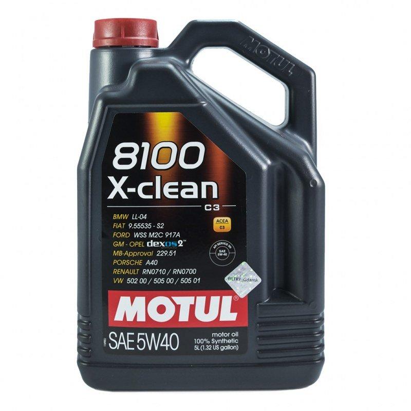

    a ile takie oleju wchodzi? wybiorę Motula X-clean...Taki co na zdjęciu o tego chodzi?
    Wysłane z mojego FIG-LX1 przy użyciu Tapatalka
  6. #1156
    9,995
    tyle ile w instrukcji do której podałem CI linka (nie pamietam czy nie było to 3.1L?) - oczywiście mniej więcej zależy jak dobrze zlejesz, ile mechanikowi się uleje - dokładnie to spradzasz bagnetem

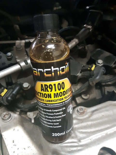

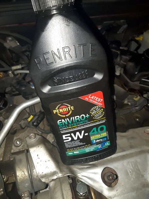

    Ja od dwóch wymian leję taki zestaw:
Nazwa:	Olej.jpg
Rozmiar:	120.7 KB
ID:	253309Kliknij obrazek, aby uzyskać większą wersję
Nazwa:	ARCH9100.jpg
Rozmiar:	99.1 KB

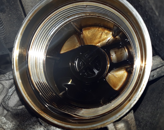

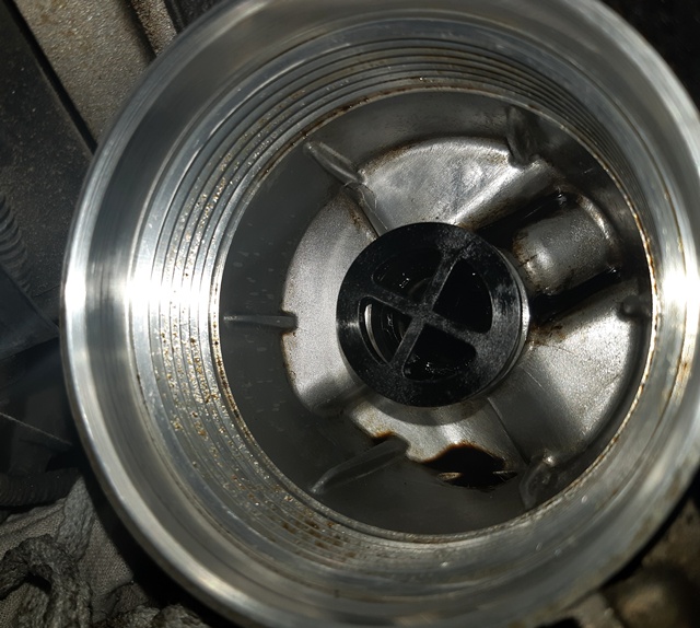

    co druga wymiana płukanka przed spuszczeniem oleju. Oleju nie ubywa a silnik pracuje poprawnie oraz
    jest czysty wewnątrz:

Nazwa:	Obudowa filtra ol po.jpg
Rozmiar:	137.5 KB
ID:	253312Kliknij obrazek, aby uzyskać większą wersję
Nazwa:	Obudowa filtra ol przed.jpg
Rozmiar:	144.1 KB
    Najważniejsza zasada, moim zdaniem to terminowa wymiana co roku lub 10-15 tys. km. i będzie hulać

    Baardzo dobry zestaw, wręcz wzorcowy.
    Ja do nowszych, jak również o znanym mi stanie silnika zalewam Penrite Enviro+ C2 0w30, i jest jeszcze lepiej.
