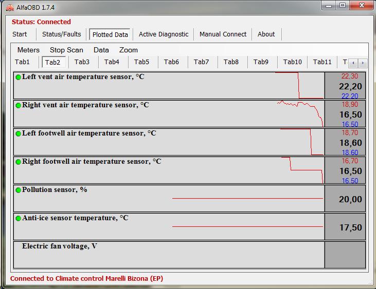

    - logi z klimatronika
    Power supply mode: Normal
    Driving version: Left-hand
    Pollution sensor: Present
    Defrost sensor: Present
    Evaporator sensor: Present
    Additional heater: Not present
    Stop&Start function: Present
    - jak spowodowac aby czujnik zapachów pokazała inne wartości niź 20%
Nazwa:	k0.jpg
Rozmiar:	69.9 KB

    Cytat Napisał bubu321 Zobacz post
    Klimatronik ma podprowadzony impuls prędkości. Jeśli prędkość jest niższa niż 10km to klima automatyczna samoczynnie przełącza na obieg zamknięty. Na postoju nie sprawdzisz jego działania.
    Rusz w trasę i przy obiegu otwartym, pryśnij spryskiwaczem na szybę.
    AQS powinien wyczuć woń alkoholu i przełączyć z otwartego na zamknięty.
    Zauważyłem też, że przy niskich temperaturach, czyli w sytuacji gdy w trybie AUTO nie załącza się sprężarka klimy, nie działa też AQS.
