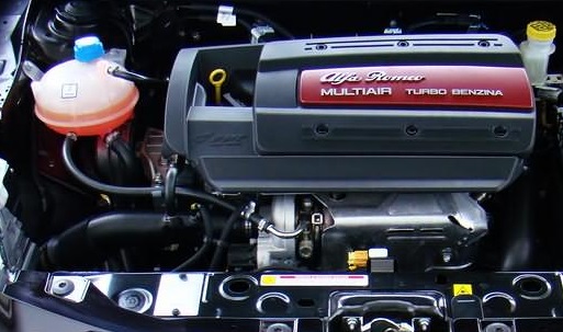

    póki co ta informacja zaliczana jest do legend miejskich, bo wizualnie to to niczym się to turbo nie różni od klasycznych a specjalnego "wężyka" też jakoś na nim nie widać. Bynajmniej nie przypominam sobie . Aczkolwiek jeżeli to prawda i ktoś to na 100% w końcu potwierdzi (pojawiało się to info w wielu wątkach), to super Tu chyba nie chodzi o przegrzanie, a możliwość schłodzenia metodami zaprojektowanymi (czyli poniekąd przewidywalnymi), a nie naturalnymi (wiatr/zima/etc).

    Cytat Napisał buczo Zobacz post
    Zaglądałeś kiedyś pod maskę?

    Żadna legenda, turbina jest chłodzona cieczą.

    Co widać na załączonym powyżej przez Mareksz159 obrazku.
