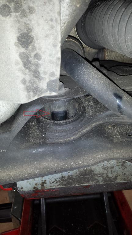

Nazwa:	20140129_091517.jpg
Rozmiar:	50.0 KB
    zaznaczylem na zdjeciu teraz, to jest na przedniej osi
    bynajmniej tak zrozumialem jak mi pokazywal

    Dzięki kolego za foty. Jeszcze jakby ktoś rozkminił co to jest i czy naprawdę niepotrzebne, to może bym się kiedyć wybrał do jakiegoś kowala z instrukcją co urżnąć. Tylko chciałbym mieć pewność, że mi potem koło nie odpadnie. Rozumiem, że wciąż masz wszystkie.

    Moze lepiej podjechac do serwisru...pokazac fotke I napewno by zrobili...ja za to chyba 50 eur placilem...nawet nie pamietam ale mala suma...I tez w odicjalnym serwisie alfy
    ...wszystkie kola na miejscu haha
    To sa wyciete milimetry tylko wiec bez obaw

    Najwazniejsze ze problem znikl a to byl najgorszy problem julki jaki mialem :p

    A możesz dać fotki po przeróbce i przed przeróbką

    Niestety nie robilem fotek przed...nawet nie wiedzialem co I gdzie to bylo...
