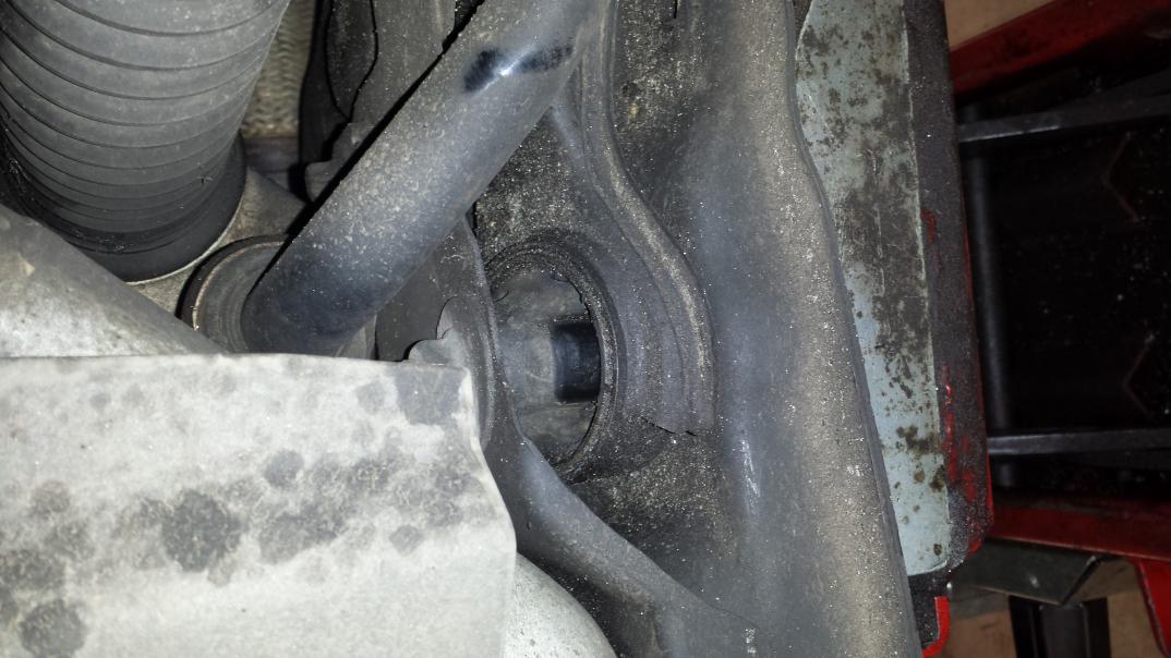

    A ty się nie przechwalaj Harlemem, tylko powiedz, co ci tam wycięli. Najlepiej ze zdjęciem.

    Domyślnie Jak wyeliminowac "'zgrzyty" podczas jazdy na spiacych policjantach i nie tylko
Nazwa:	20140129_091517.jpg
Rozmiar:	92.5 KB
    Prosiliscie mnie o fotke gdzie nadcieli mi kawalek gumy co zlikwidowalo dziwne zgrzyty kraki itp. teraz u mnie juz nic nie "zgrzyta" W KONCU po 3 latach uzytkowania hahah
    Powiedzieli ze to ich patent ale ze ja jako staly klient to moge zrobic fotke

    Ale gdzie to nacięcie?
