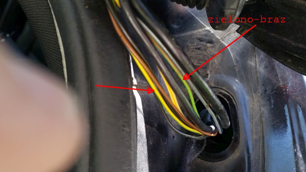

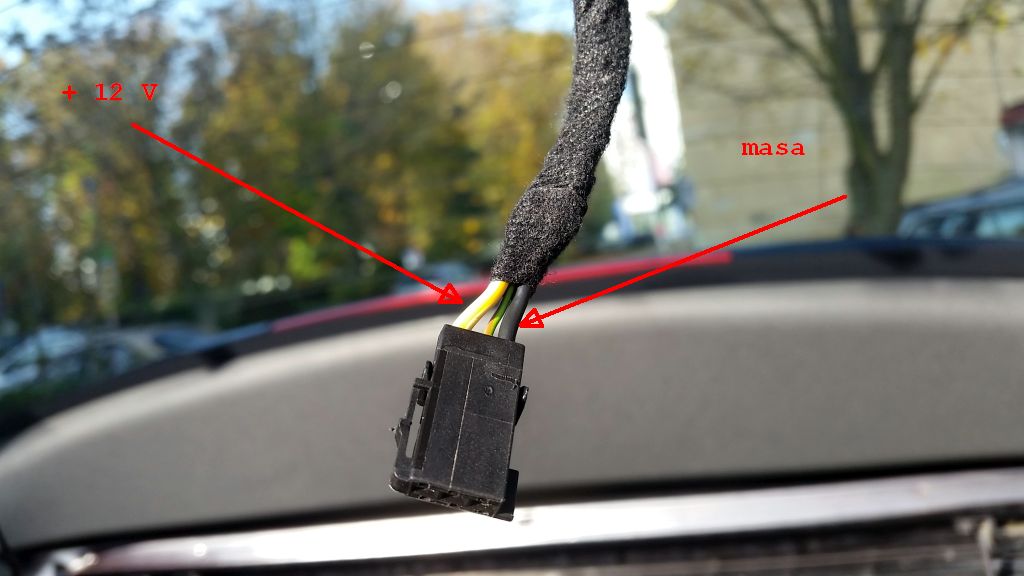

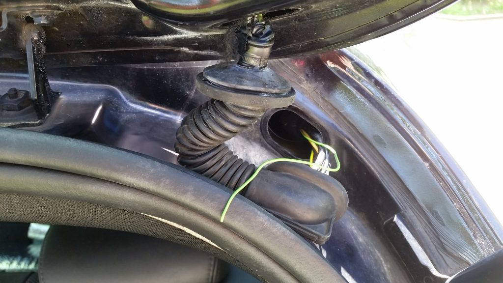

    - no i na mnie padło (przebieg 60Kkm, 2010 rok), wycieraczka tylna losowo się zatrzymuje lub też w zależności od kaprysu działa cały czas.
    - po rozebraniu tylnej prawej wiąki , zielono- brazowy kabelek po pociągnięciu sam wyszedł z peszla.
    - grubośc tego kablekla jest chyba najmniejsza w całej Alfie.
    - czas naprawy 20 minut.

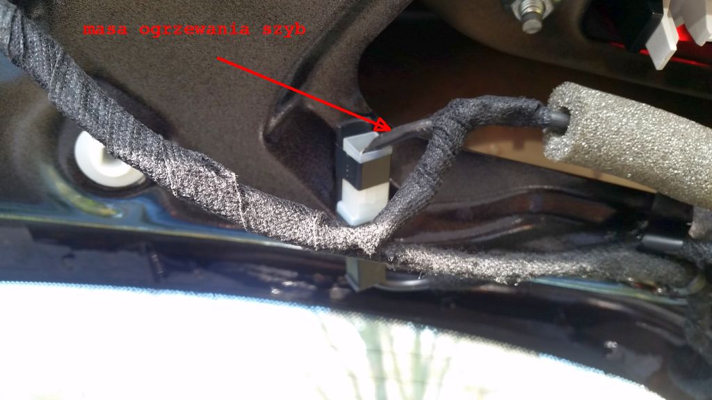

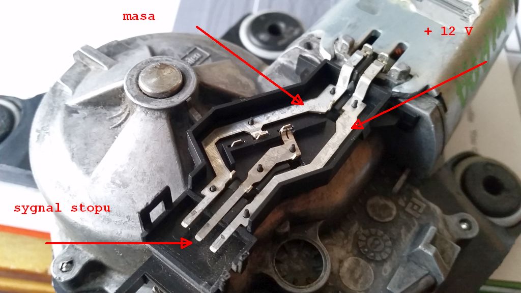

    - zaiplementowano połaczenie do kabla masowego ogrzewania szyby
    (dzęki dla kolegi aivon w tym temacie
    http://www.forum.alfaholicy.org/mito...aczka+ty%C5%82 )
    - w następnej kolejności chyba będą światła o potem antena.
