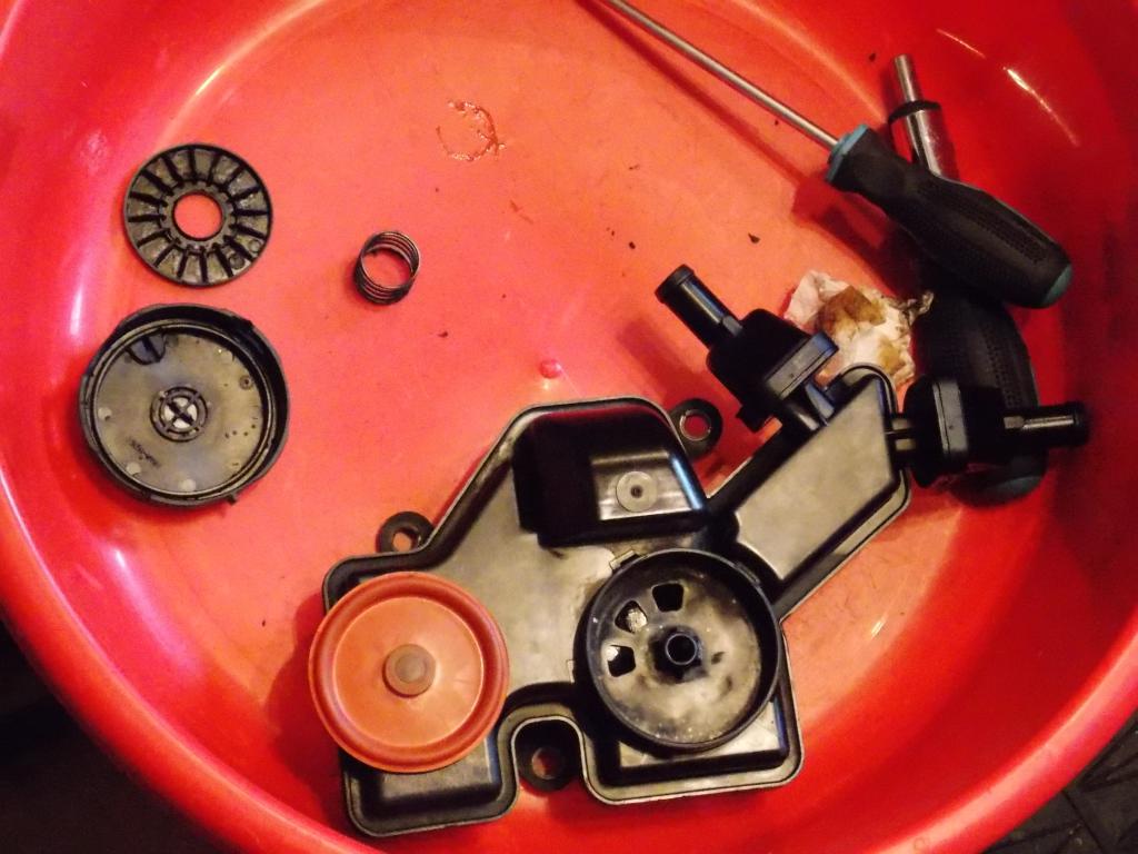

    Wyczyściłem dziś separator oleju + wymieniłem oring separatora.
    Woda + płyn do mycia naczyń, woda, 50% IPA, 100% ipa i wysuszyć suszarką do włosów
    W srodku było po prostu tłusto z przepracowanego oleju i tyle.... :> 75 000km... Stwierdzam, że w moim przypadku myślę że nie ma sensu tego ruszać częściej niż raz na 100 000km.
