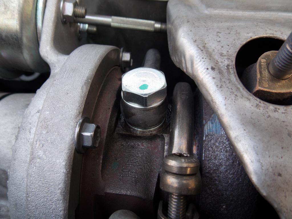

Przedwczoraj przy okazji wymiany oleju sprawdziłem stan śruby nr 7 po roku i ok. 26 000km.
Wygląda OK, filtr jest cały, nalotu olejowego nie ma wiele. W zasadzie prawie w ogóle nie ma.
Olej zmieniany w tym czasie co 13 tys km +/-1 tys. - selenia kpe c3 5W40.
attachment.php
Niestety nie udało mi się zrobić sensowniejszej fotki. Ale więcej fotek będzie do 1-2 tyg jak przyjdzie nowy filtr. Bo 25-30 000km to myślę że max dla tej śruby z filtrem. Co rok 50zł to nie są kosmiczne pieniądze ;)

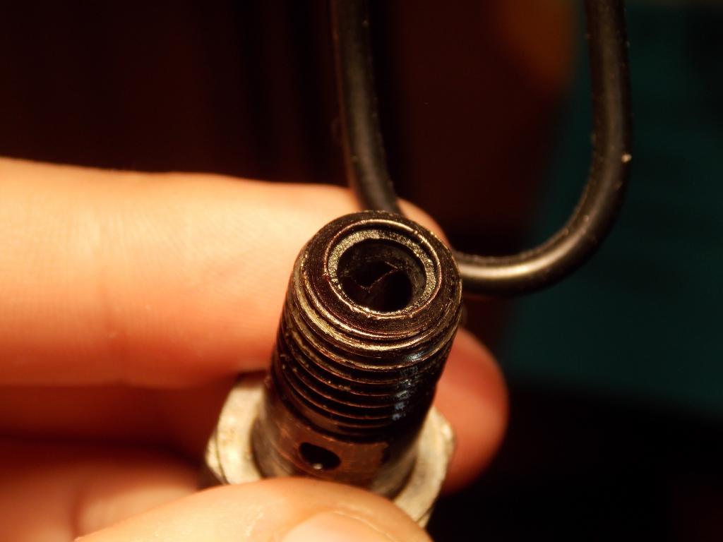

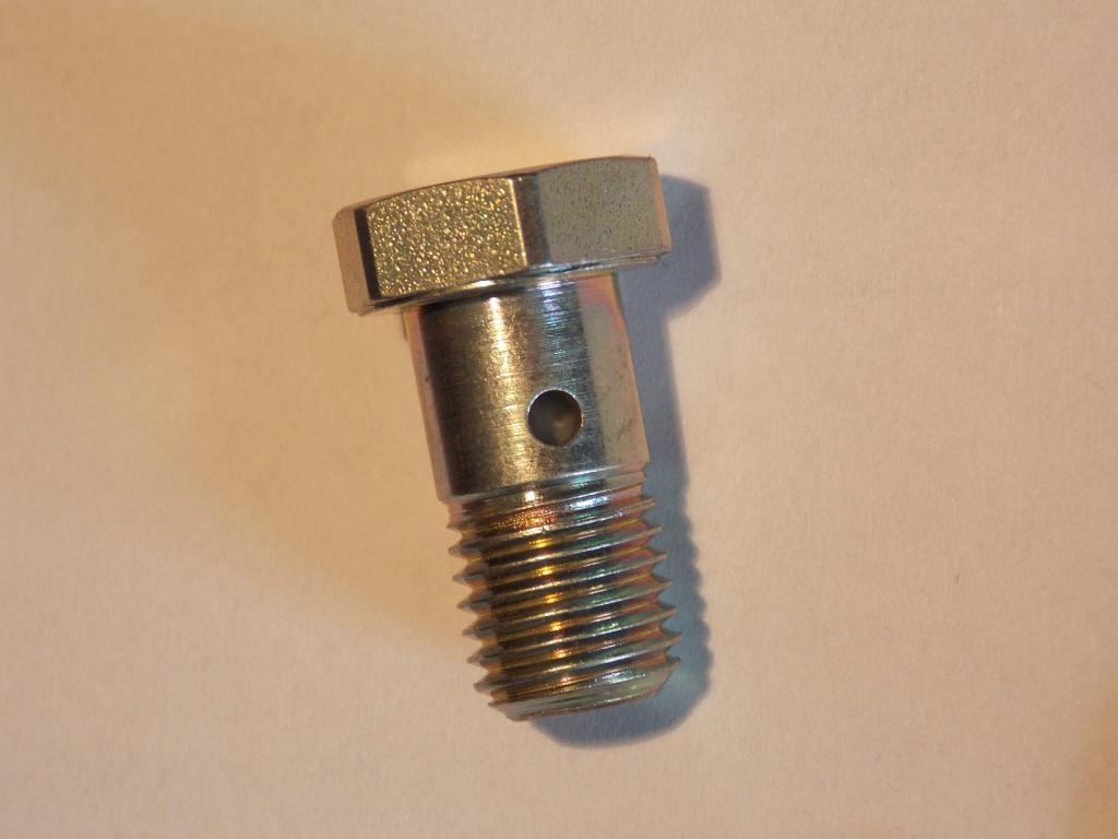

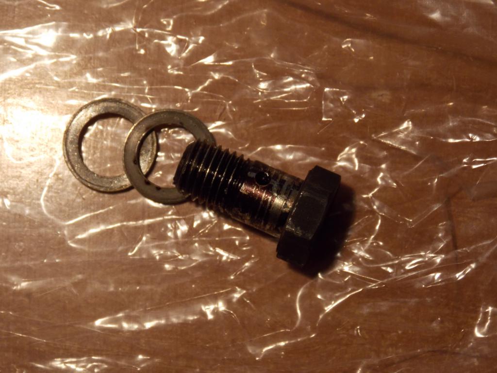

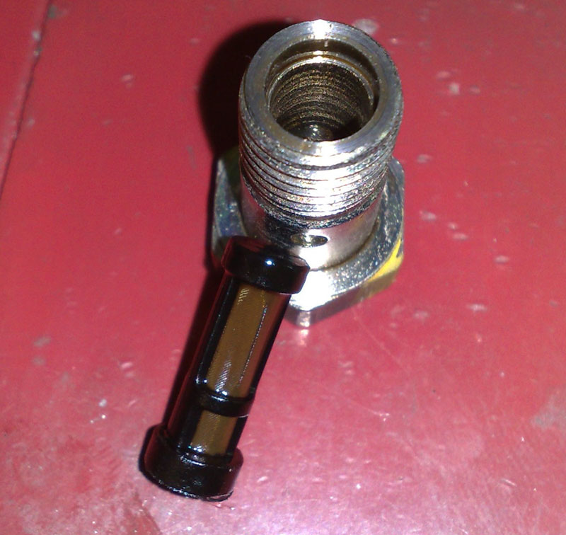

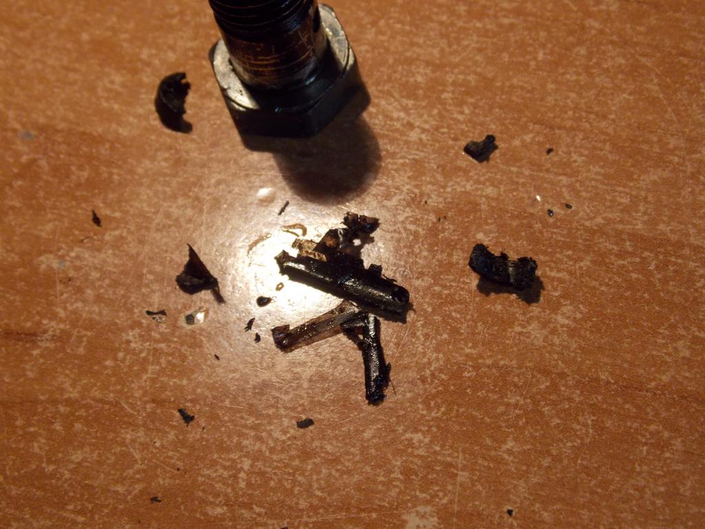

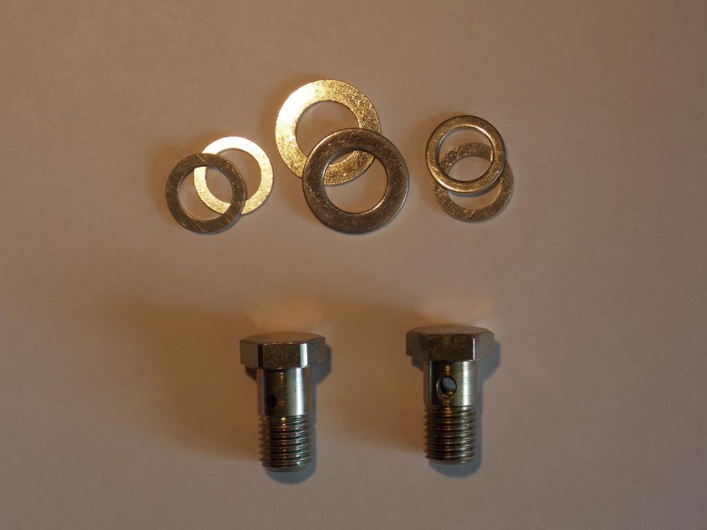

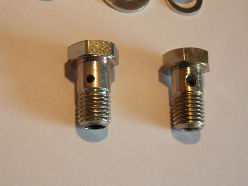

Obiecane fotki:
Zakup na 4 lata:
attachment.php
Stara śruba:
attachment.php
Filtr (uszkodzenie jest wynikiem wyciągania):
attachment.php
attachment.php
attachment.php
Nowa vs stara wyczyszczona płynem do mycia naczyń i izopropanolem.
attachment.php
attachment.php
Myślę, że śruba by przeżyła jeszcze ten sezon letni, natomiast zimy już nie koniecznie. Filtr był już kruchy i bez problemu dał się przedziurawić zapałką.
Przejechane na tej śrubie 25,5 tys km, 2 wymiany oleju, 1 rok i 10 dni.
