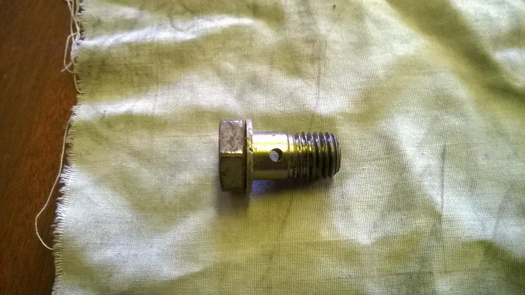

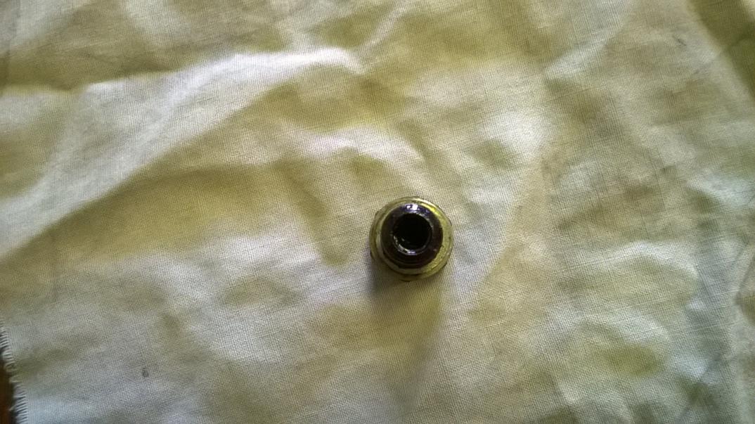

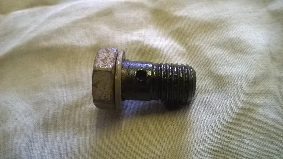

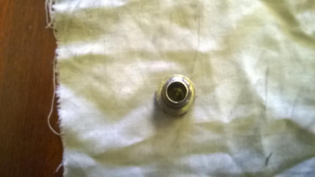

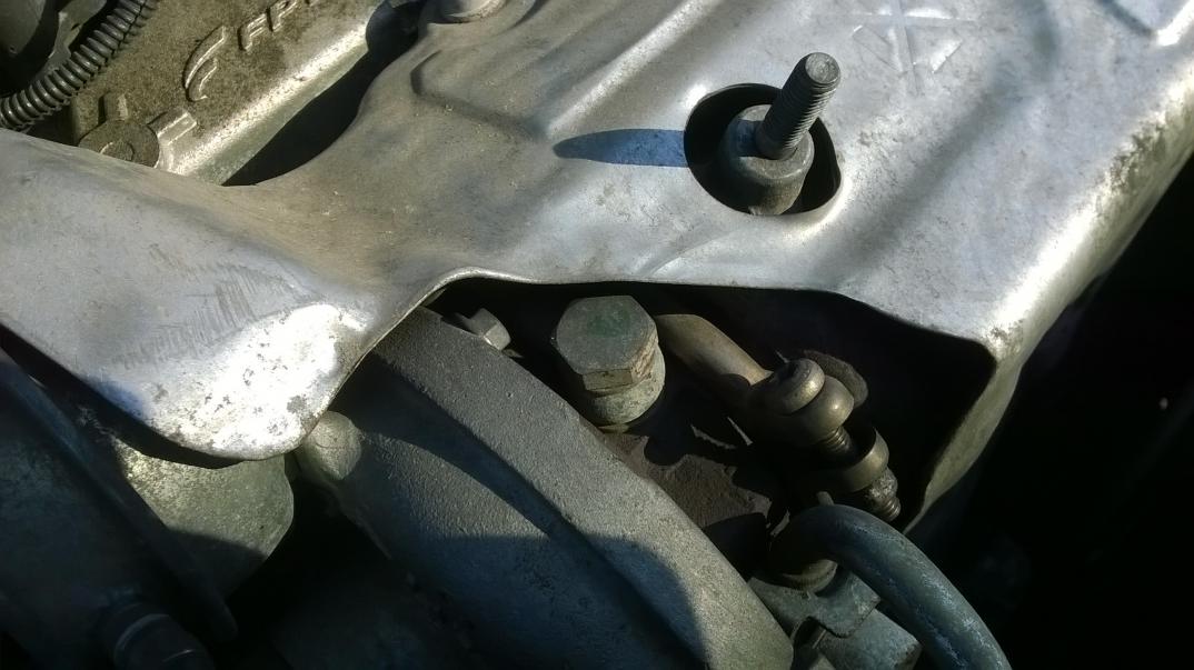

    W 2013 został zastąpiony kolejną wersją. Dzisiaj postanowiłem zajrzeć do swojej śruby nr "7":

    Powyżej zdjęcia pokazują śrubę po odkręceniu i po zabiegu usunięcia nieszczęsnego filterka. Przebieg 75tys, 5 lat, olej wymieniany co 10-15tys km, zalecana Selenia PE Multiair 5W40. Korpus tego filterka przygrzał się do ścianek śruby, a siteczko było wewnątrz poskręcane - od dawna nie spełniał swojej roli. Wg mnie nie ma sensu zakładanie nowej śruby z tym filtrem blokującym przepływ oleju, który prędzej czy później ulegnie zniszczeniu, a jego resztki trafią na łożyskowanie turbiny. Korzystne dla smarowania turbiny jest jego usunięcie bo zapewnia nietłumiony przepływ oleju. Jeśli ktoś chce to zrobić to potrzebuje wierteł 3mm i 7,4mm jakiegoś pilniczka i wiertarki stołowej oraz benzyny do wymycia wszystkiego

    po co te całe kombinacje z piłowaniem wyciaganiem itp. Jak ktoś koniecznie chce zrezygnować z
    filtracji turbiny to wystarczy śrubę nr.7 zastapić śrubą nr.8 ktora kosztuje pare złotych a jest
    identyczna jak tamta tylko nie posiada filtra w środku. Jeśli dobrze pamietam wcześniej w tym wątku
    było wspomniane że Garrett wymaga filtracji 20um a standartowy filtr oleju tego nie zapewnia co
    zresztą wykazały testy kol. Włyszkow, pozwolę sobie też zacytować dośc istotny fragment z tego
    tematu : "Wg SAE poprawa progu filtrowania oleju silnikowego z 40um do 30um daje 50% niższe
    zużycie silnika (zachowując wymagany przepływ oleju) a poprawa z 40um do 15um aż 70% niższe
    zużycie. "Ktoś ten filtr jednak tam zaprojektował i chyba nie do końca nawet wiadomo czy zrobił to sam
    producent turbiny czy projektant naszego silnika. Krótko mówiąc nie jestem przekonany czy można
    olać zupełnie ten filtr , bardziej bym poszedł w kierunku zastapienia go innym , jakimś trwałym.
    Oczywiście każdy zrobi jak uważa bo widzę że część osób na tym forum wyznaje zasadę " byle
    jeździło- a problemami niech martwi się kolejny właściciel, co mnie to...". Współczuję temu kto kupi potem taką alfe
    Cytat Napisał Maciek-156 Zobacz post
    czyste i sprawne sitko nie blokuje przepływu oleju, było to przerabiane/testowane

    Śruba nr 8 ma chyba szerszy otwór a ten spełnia także rolę restryktora ciśnienia - taka prosta zamiana może być ryzykowna.
    Co do filtra w śrubie nr 7 to nawet przy krótkich interwałach wymiany oleju silnikowego krąży mnóstwo drobinek rozmiaru <50um których filtry do naszych aut dostępne na rynku nie zbierają. Jeśli to sitko rzeczywiście blokuje wszystko >20um to coś jednak pomaga w takiej sytuacji. Filtr oleju ma też by-pass i zawsze może popłynąć także olej obok filtra oleju do łożyska turbiny - bez sitka poleci wszystko co smok zaciągnie.

    Oczywiście, jak ktoś ma pod ręka, to może zastąpić "7" "8" która nie ma filtra, ale równie łatwo można usunąć pozostałości tego pseudo filterka. Być może Garrett wymaga filtracji na poziomie 20um, ale ten filterek w śrubie tego na 100% nie zapewnia, ba sieje dodatkowo dużo większymi zanieczyszczeniami (pochodzącymi z powolnej jego dezintegracji) do magistrali smarowania turbiny, albo w skrajnych przypadkach po zablokowaniu zanieczyszczeniami uniemożliwia smarowanie turbiny. Jeśli chodzi o zanieczyszczenia w układzie smarowania samego silnika to za ich usuwanie odpowiedzialny jest filtr oleju, a wspomniany filterek to może tylko pogorszyć sytuację. Kolega wlyszkow podawał tutaj informację o usuwaniu tego filterka:
    Oczywiście, jak ktoś ma pod ręka, to może zastąpić "7" "8" która nie ma filtra, ale równie łatwo można usunąć pozostałości tego pseudo filterka. Być może Garrett wymaga filtracji na poziomie 20um, ale ten filterek w śrubie tego na 100% nie zapewnia, ba sieje dodatkowo dużo większymi zanieczyszczeniami (pochodzącymi z powolnej jego dezintegracji) do magistrali smarowania turbiny, albo w skrajnych przypadkach po zablokowaniu zanieczyszczeniami uniemożliwia smarowanie turbiny. Jeśli chodzi o zanieczyszczenia w układzie smarowania samego silnika to za ich usuwanie odpowiedzialny jest filtr oleju, a wspomniany filterek to może tylko pogorszyć sytuację. Kolega wlyszkow podawał tutaj informację o usuwaniu tego filterka "kiedy wymagane jest bardziej skuteczne zasilanie/smarowanie/chłodzenie łożyska olejem" - u mnie skoro i tak wymieniam olej z filtrem co 10-15tys. Bezpieczniejsze dla łożysk turbiny jest usunięcie tego filterka (być może kosztem nieznacznego pogorszenia jakości filtrowania, ale tylko jak jest sprawny), niż jazda z uszkodzonym, który sieje swoimi kawałkami na łożysko turbiny.
    kawałeczki tego delikatnego nylonu chyba takich szkód nie narobią w łożysku (które jest metalowe) co metalowe drobiny krążące w oleju , jak już kolega wyżej słusznie zauważył ( co mnie umknęło) są przecież sytacje kiedy olej płynie by-pasem (zimny silnik?) a wtedy olej bez żadnej filtracji leci na turbine
