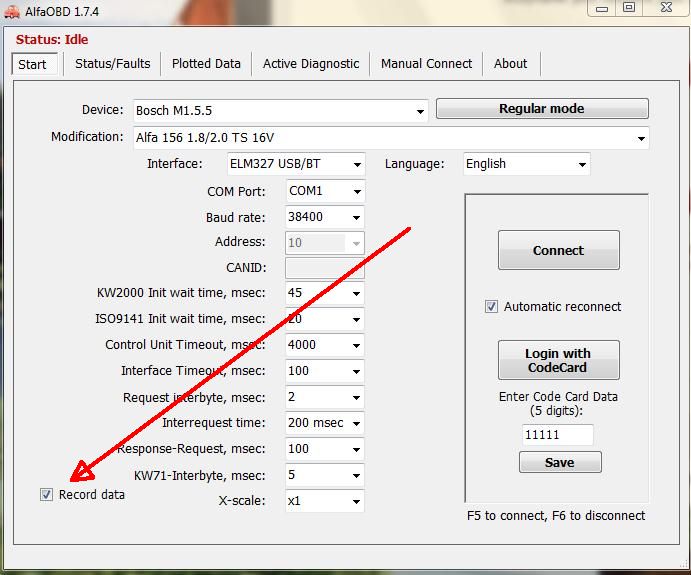

    - jesli taki problem wystepuje z alfaobd pod androidem to nalezy zgłosić problem autorowi programu.
    - zwykle problem jest poprawiany w następnym wydaniu a zgłaszajacy dostaje wczsniej do testów wersję beta.
    - w wersji na PC musi być wysłany log i katalog DATA, czyli zaznaczamy "Record Data " na stronie startu.

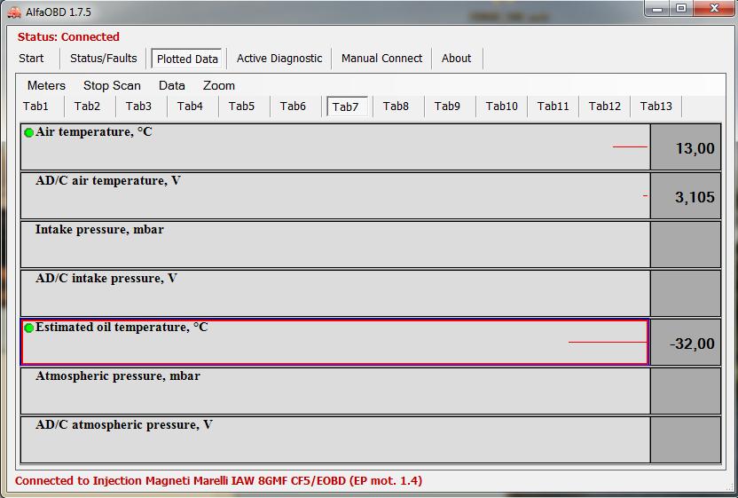

    już to zgłaszałem ale to nie jest kwestia androida bo na PC jest to samo , zreszta możesz dla pewności sprawdzić u siebie ( może ja mam coś źle robię lub mam źle skonfigurowane) ale wykonałem testy na 2 giuliettach i efekt był ten sam. Mam wrażenie że to nie do końca jest odpowiednik tego co odczytuje MES i być może jest to jakis inny parametr tylko błędnie opisany

    - ok sprawdzę, teraz wiem na czym polega problem.
    - przy okazji podstawię can analizator aby zobaczyć jakie instrukcje wysyła MES a alfaOBD.
    - tak na marginesie to trochę dziwna dla mnie sprawa ponieważ instrukcja do odczytu temperartury oleju jest dość prosta.

    jest dobra wiadomość, potwierdzono buga - dostałem informację że będzie to poprawione w nastepnej wersji AlfaOBD

    - ewidentna pomyłka.
    - MEs i alfaOBD dostają te same dane.
