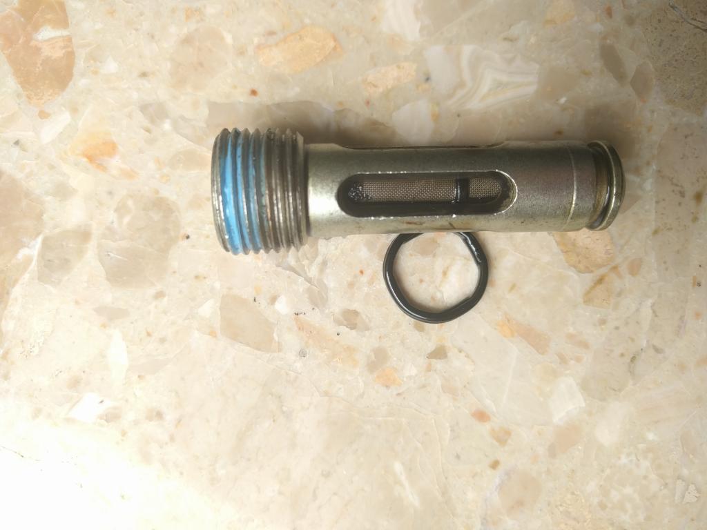

    Czytając temat postanowiłem, że wymienię w swoim Mito przy okazji wymianu oleju filtr modułu MA. Filtr kosztował mnie 124 zł. Autko miało 91,5 tyś przebiegu i pierwszą wymianę oleju u nowego właściciela. Dotychczas wymiany oleju były przy 30 tyś, 60 tyś, 80 tyś. Na początek zalałem płukankę MILLERS ENGINE FLUSH 250ML. Pierwszy raz używałem płukanki, kolor spuszczonego oleju przypominał olej z diesla a nie z silnika benzynowego.
    Co do filtra MA, wymiana jest bajecznie prosta, wystarczy zdjąć osłonę rozrządu i ukazuje nam się filterek. Zdjęć nie robiłem bo już są w tym temacie. Trzeba tylko okolice filtra zabezpieczyć jakąś szmatką, przy wykręcaniu filtra pojawił się niewielki wyciek oleju. W moim przypadku filtr wykręcił się bez uszczelki, potrzebny był haczyk żeby ją wyjąć. Sam filterek nie był jakoś przesadnie zabrudzony. Natomiast uszczelka była w stanie fatalnym.

    moze plukanka wyczyscila filterek?
  6. #446
    Użytkownik Fachowiec
    03 2014
    Giulietta 1.4 TB MA 2010
    2,091
    Możliwe, też tak miałem i dlatego nie widzę sensu jego wymiany jeśli stosujemy płukankę.

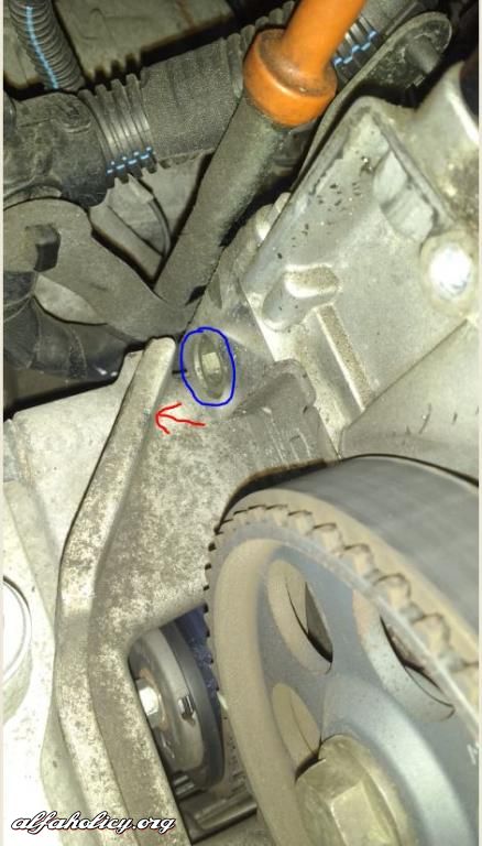

    Czyli w uturbionych jednostkach dostęp jest swobodny jak widać. W moim niestety nadlew blokuje dostęp : Kliknij obrazek, aby uzyskać większą wersję

    Może tu nie ma filtra jak w TB MA tylko korek?
    To jest 1.4 Multiair więc powinien być. Z resztą filterek kupiłem w ASO, gość co sprzedawał wiedział jaki mam silnik.
