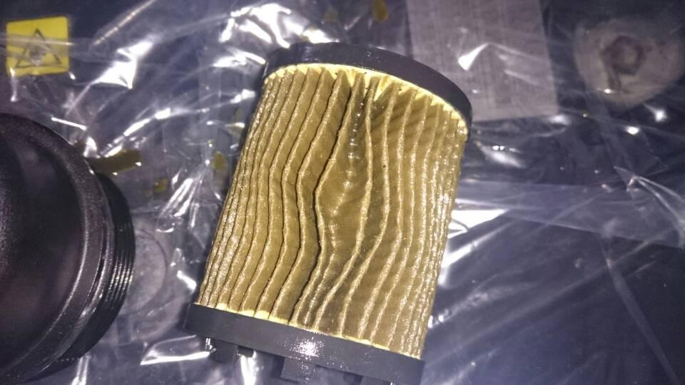

    Tak wygląda filtr oleju używany max 2 tyg w Julce 1.4 TB MA na mineralnym 15W-40. Powyginany od nadmiaru ciśnienia z oleju który miał przynajmniej +15C w garażu po niecałym tygodniu postoju bez odpalania.
    MA oczywiście wywalił błąd podczas uruchamiania a pierwszy rozruch po zalaniu tego świeżego oleju pokazał błąd braku ciśnienia oleju ;-)
    Nie polecam nawet płukania tego silnika minerałami...
