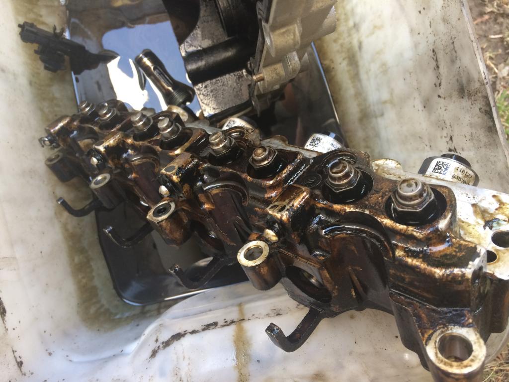

    Panie i Panowie,
    w związku z tym, że samochód zaczął chodzić jakby na 3 cylindrach, po wyciągnięciu aktywatora, doznałem szoku co zrobił olej SELENIA, który zmieniam osobiście co max. 15 tys. km - obecnie przebieg 115 tys.. Aktywator nie ma uszkodzeń, ale była na nim niewyobrażalna ilość nagaru i syfu. W związku z tym odradzam wszystkim stosowania tego syfu raz na zawsze! Posłuchajcie jeżeli jeszcze możecie.
    Czyszczenie trochę zajęło, po jutrze składamy, robimy jeszcze płukankę i zalewamy millersem, mam nadzieję że Julka będzie latać jak nowo narodzona, bez syfiastego pseudo oleju.

    A jaka Selenia? 0W30 czy 5W40?

  5. #515
    03 2013
    Fiat Palio & Julka 1.4 MA
    1,210
    Cytat Napisał tomnet Zobacz post
    Zgodnie z książką - 5W40
    No to dlatego.
    Mniej więcej od połowy 2013 roku zmienili na 0W30, która jest dużo lepsza.

    U mnie było podobnie. Uważaj, bo płukanie może nasilić objawy. U mnie to pogorszyło sytuację i po wlaniu nowego oleju prawdopodobnie zerwało resztę syfu i dopiero silnik zaczął szaleć.

    Jak to bedziesz skladal to wylej olej z tych malych tulejek. One sie wyjmuja.. inaczej mozesz pokrzywic zawory prZy pierwszym odpale.

    To czy jest 0w30 czy 5w40 większego znaczenia tutaj nie ma, ten olej to syf, który robi spustoszenie w silniku.
