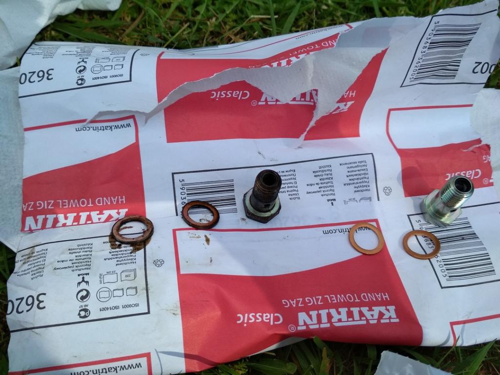

U mnie śruba nr 7 po przebiegu 73 tyś silnik 1.4 T-Jet 120KM. Stara w b.dobrym stanie.
Miłośnik pizzy i samochodów włoskich
śruba to zawsze będzie w dobrym stanie . Tu chodzi o sitko wewnątrz- o jego stan
