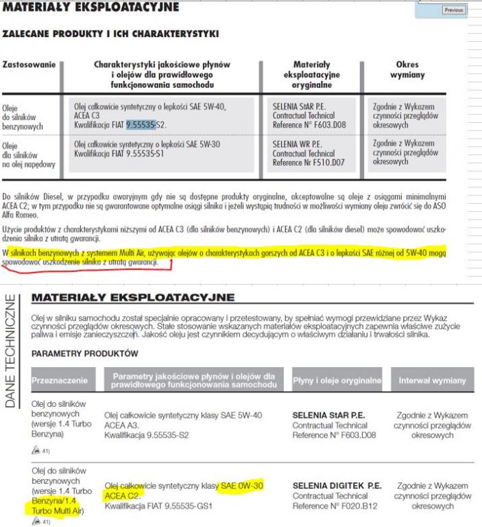

    Domyślnie Giulietta MultiAir 1.4 170KM jaki w końcu olej? sprzeczne info w instrukcjach
    cześć
    instrukcje do auta podają sprzeczne informacje. W Giulieccie żony MultiAir 1.4 170KM z 2014r, był wlewany do tej pory olej 5W-40, ale nowa instrukcja mówi o 0W-30.
    Co wlać? czy trzeba płukać silnik? ta sprzeczność w info od produecnta już była zdaje się sygnalizowana w różnych bardzo rozdmuchanych wątkach, ale w sumie bez jakiejś konkretnej konkluzji co zrobić. Ja się na olejach nie znam i potrzebuję fachowej rekomendacji bo nadszedł czas zmiany oleju
    Czy zagląda tu jakiś przedstawiciel producenta i może się wypowiedzieć na ten temat?
    dzowniłem do ASO, byli zaskoczeni jak im podałem te info że trzeba używac 5W40 bo wg producenta inny olej szkodzi silnikowi i do tego traci sie gwarancję, a nowa instrukcja mówi co innego...
    Mieli to sprawdzić i oddzwonić, ale jeszcze nie oddzwonili
    pozdr
