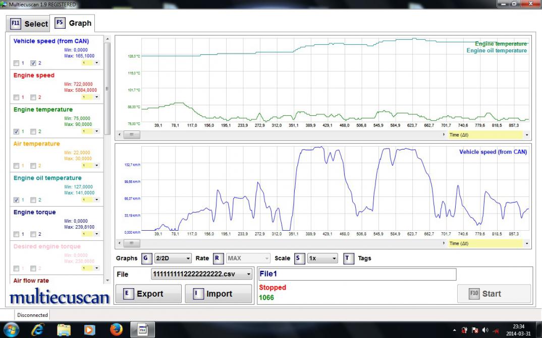

    W MES-ie zaznaczyłem kilka interesujących mnie parametrów...
    Temperatura oleju przy normalnej jeździe 120 - 130 *C
    Przy dynamicznym rozpędzaniu się i jazdą z V=165km/h max 141
    Pytanie co jest nie tak? Albo pomiar jest walnięty.... :>
    http://forum.multiecuscan.net/viewtopic.php?f=3&t=2979 <- może tutaj tkwi problem?
    Zastanowiły mnie inne parametry... maksymalna moc silnika jaka wskoczyła to... 130kW czyli... 176KM... Tzn wyliczone jest to na podstawie obrotów silnika i momentu silnika wg centralki... nie wiem skąd moment ma centralka... :> W każdym razie podejrzewam, że niepewność wyznaczenia momentu wynosi +/- 20% :E
    Moment maksymalny 240Nm (ksiażkowo ma być 206)
    225Nm przy 5550 rpm daje 130kW...
    Maksymalny moment 239Nm przy 4100rpm
    Ja wrzuciłem wczoraj MESa 1.9 na laptopa i przez ELMa via BT wykres temp oleju przypominał zapis sejsmografu.. coś nie tak chyba chociaż samego ELMa MES sprawdził, że OK
