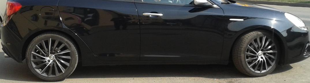

    Wymieniłem sprężyny zawieszenia seria na KW street comfort.

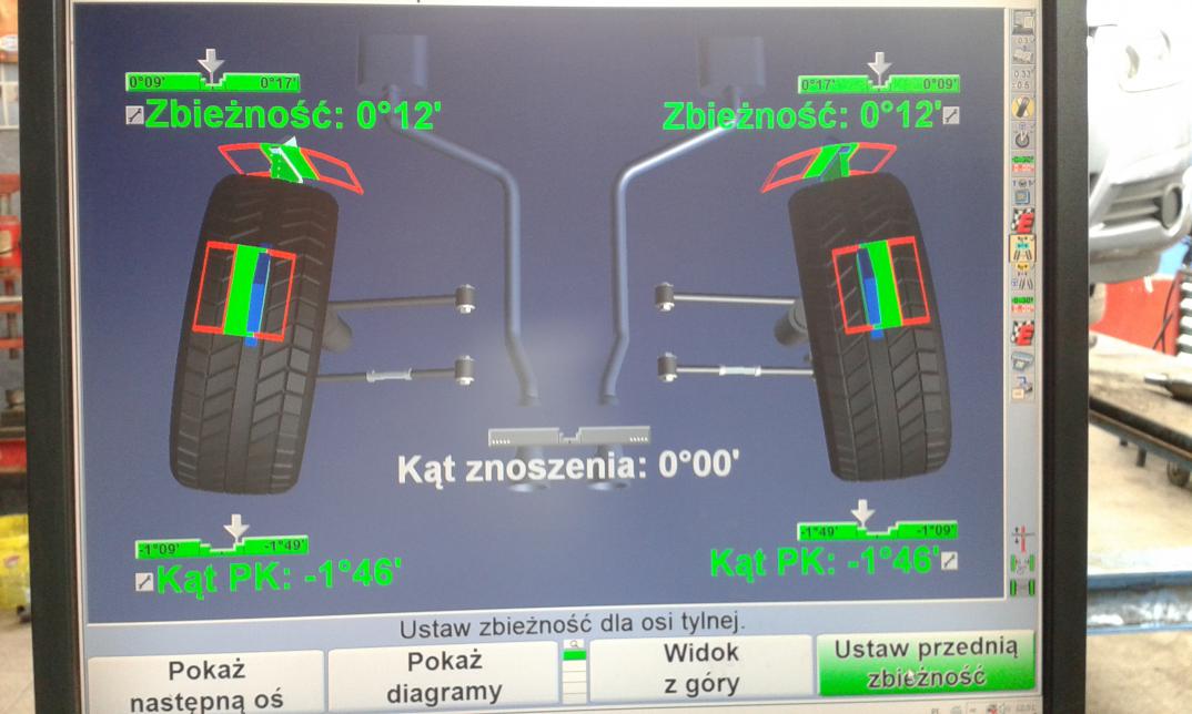

    Ustawiłem geometrię kół (przód/tył) w konfiguracji Giulietta sport (nieznaczne różnice pomiędzy parametrami dla serii i sport).
    Wynik dla tył:
    Niestety nie mam dla przodu (miałem dostać wydruk, ale drukarka im padła )
    Wynik zmian i regulacji niesamowity (nisko, komfortowo, a prowadzenie bez porównania...)
    Może ma ktoś wyniki regulacji geometri ... jestem zainteresowany (zwłaszcza z wersji ze sportowym zawieszeniem fabrycznym).

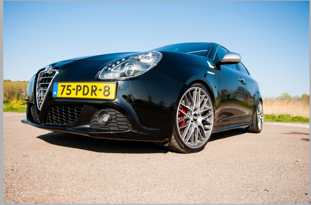

    Ja mam eibacha 35 mm i jeszcze byl chcial obnizyc i chyba zrobie tak jak kolega tylo na KW V1 praktycznie brak przeswitu
    Qv-ka kolegi z KW V1

    ile tu jest skrecone 55 ? to chyba max w v1

    chyba bedzie cos kolo tego + 19 fele...dla oka pieknie wyglada ale praktycznie 0 komfortu

    Będzie prawie miesiąc.
    Przód jest OK. Siadł prawie 40mm. Tył mógłby być niższy (może potrzebuje więcej czasu...)
    Wydaje mi się, że KW 30/30 (bo takie założyłem) to chyba to samo co Eibach 35/25.
    Oczywiście wszystko zależy od silnika
    Nie wiem jak z komfortem na Eibachu, ale te KW są naprawdę super (jeżeli ten tył siądzie bardziej )
    Qv-ka kolegi z KW V1 super się prezentuje, bajeczne fele. Myślałem o 19 z 4C, ale szkoda by ich było...

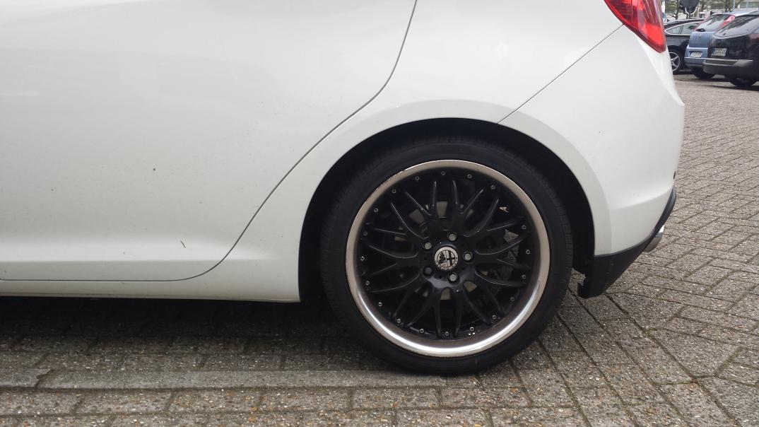

    Ja juz mam od lipca 2013 i jak widze to u mnie tyl siadl bardzo ladnie ale za to przod moglby jeszcze byc nizej...
    Komfort jest ok chyba nie rozni sie do serjnego zawieszenie...oczywiscie gdy juz wsiadzie komplet osob to juz jest to odczowalne ( raz w roku ktos siedzi na tyle ) ...ale dla sportowej jazdy jest bardzo dobre nie moge narzekac....chcialbym jeszcze nizej ale wtedy przyjazd do PL bylby zwiazany z bardzo ostozna jazda

    na zdjeciu jak siadl tyl po prawie roku
    a tak bylo przed - tragedia jak teraz patrze hahah i to na 18-stkach

    No właśnie ..., ciekawe czy ktoś z kolegów ma taki wydruk?
    Ustawienie zbieżności, a całej geometrii to dwie inne sprawy ...
    Tylne zawieszenie daje nam niesamowite możliwości ..., natomiast przód tylko zbieżność , a kąty niestety się zmieniają podczas obniżania.
    I tu jest problem - w zależności od firmy urządzenia do ustawiania geometrii producenci podają różne informacje (np. "producent nie przewidział możliwości regulacji osi tylnej"). No jakaś masakra .... !
    I teraz w zależności od tego gdzie i do kogo trafimy - taki mamy efekt
    Smutne ale prawdziwe.

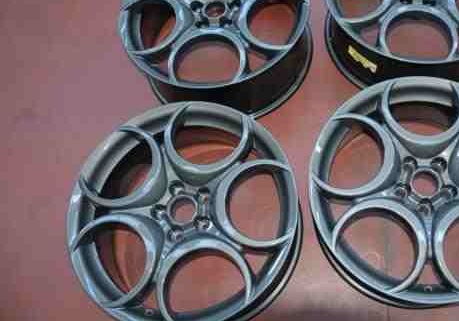

    No takie by się prezentowały:
    ale Julka musi jeździć, a nie stać

    swietne sa i chyba najbardziej pasuja do alfy! ja chyba tez je zamowie do nowej Julki a do starej July przeloze turbinki z nowej bo juz jezdze na nich prawie 4 sezon i juz slabo sie prezentuja....
