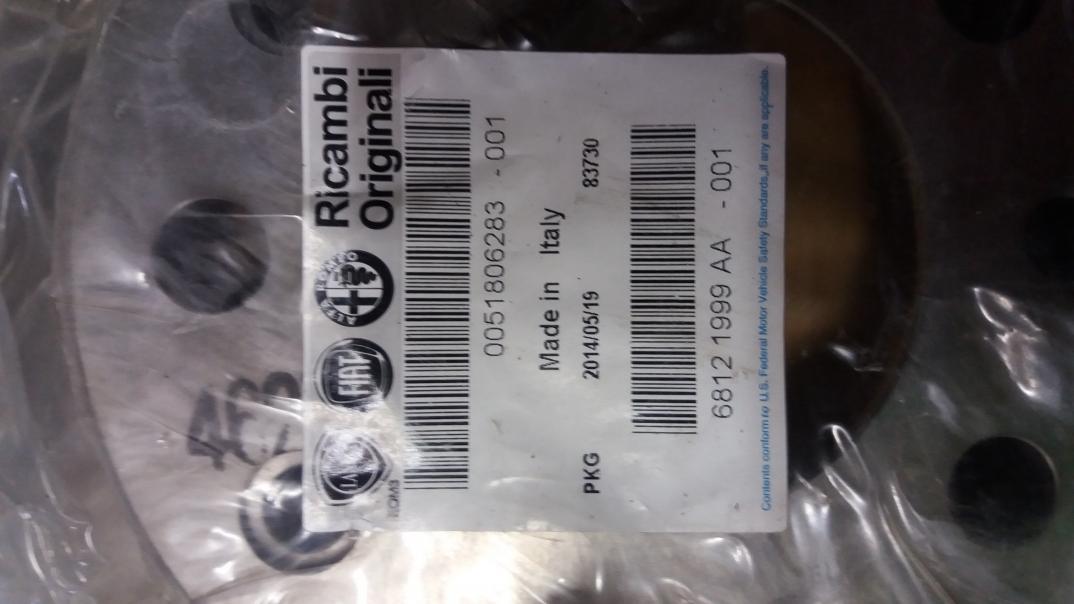

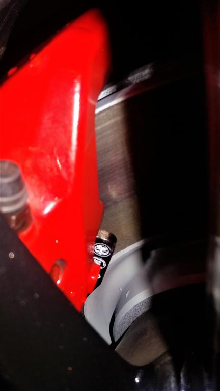

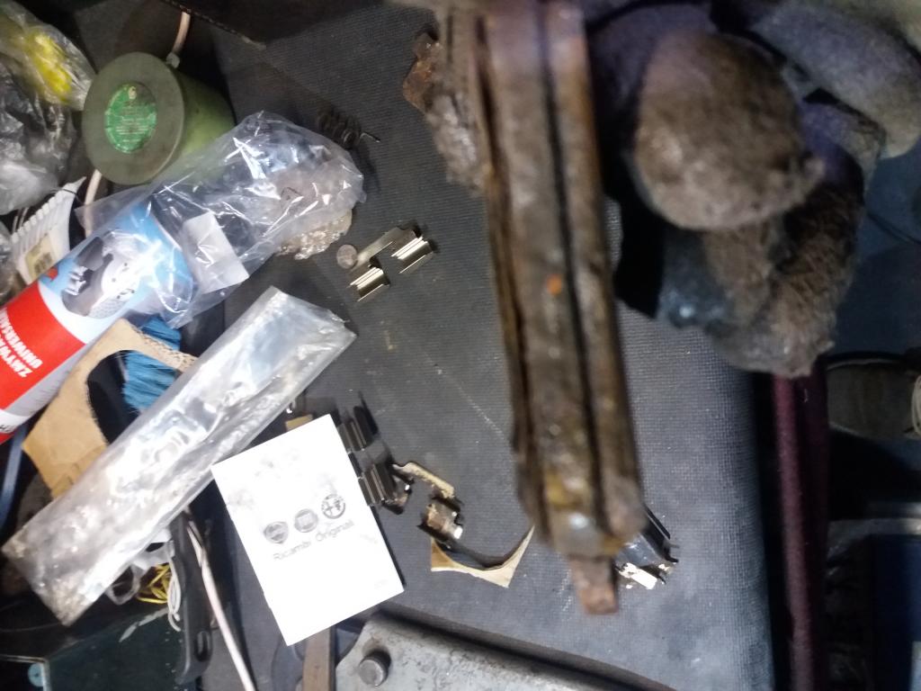

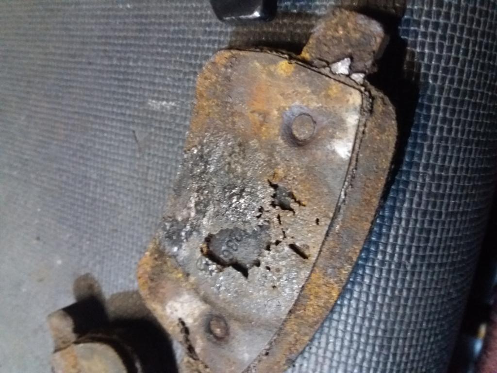

    u mnie po 65 tkm było około 70% klocków z przodu - tarcze też ok. tył - klocki wpadły nowe bo się rozwarstwiły ( tak ASO czyściło zaciski na przeglądach aż sie zablokowały)- ich również było ok 70%
Nazwa:	20170307_182014.jpg
Rozmiar:	101.8 KB
ID:	234003Kliknij obrazek, aby uzyskać większą wersję
Nazwa:	20170307_182053.jpg
Rozmiar:	89.8 KB

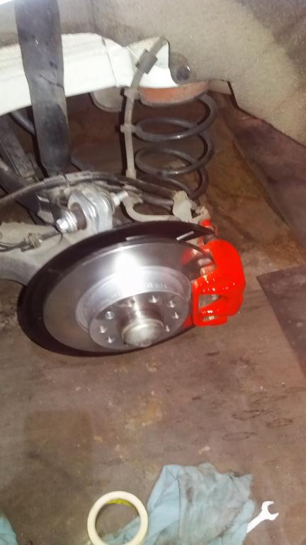

    w sumie zestaw OE przód ustrzelony za cenę poniżej 400 pln komplet więc żal nie zakładać podobnie jak tylne tarcze po 70 pln sztuka nowe

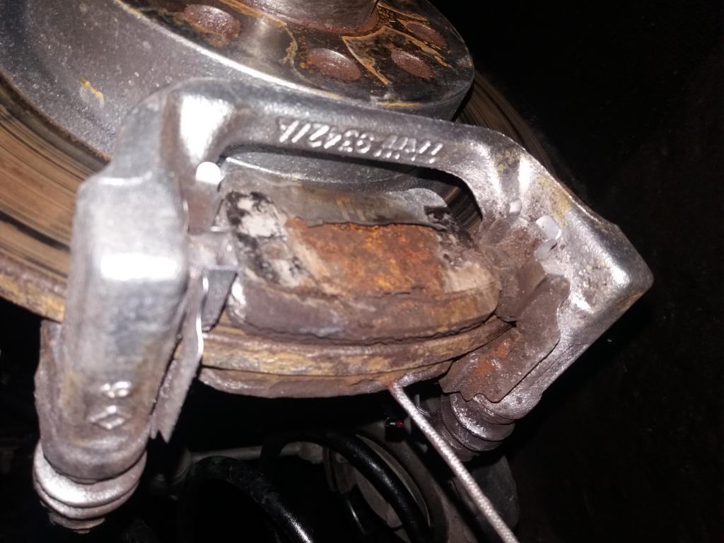

    a tak wyglądał zacisk tył dzień po przeglądzie w ASO na którym rzekomo był czyszczony
