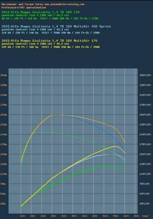

    120 TB ciągnie również od niższych obrotów, bo max moment osiąga już przy 1750obr/min.
    Przebieg momentu też dość ładny.
    Poniżej porównanie 120/150/170KM.Kliknij obrazek, aby uzyskać większą wersję

    Nooo taaak, ale 150/170 osiąga taki sam moment przy 1750 rpm, a potem dalej rośnie

    Jakby nie było, trafne spostrzeżenie.
