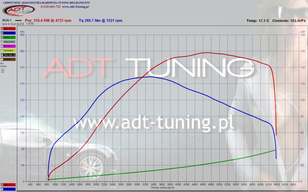

    Jest wykres ale chyba coś popitolił bo inne wartości są
    Chociaż niutki są zadowalające

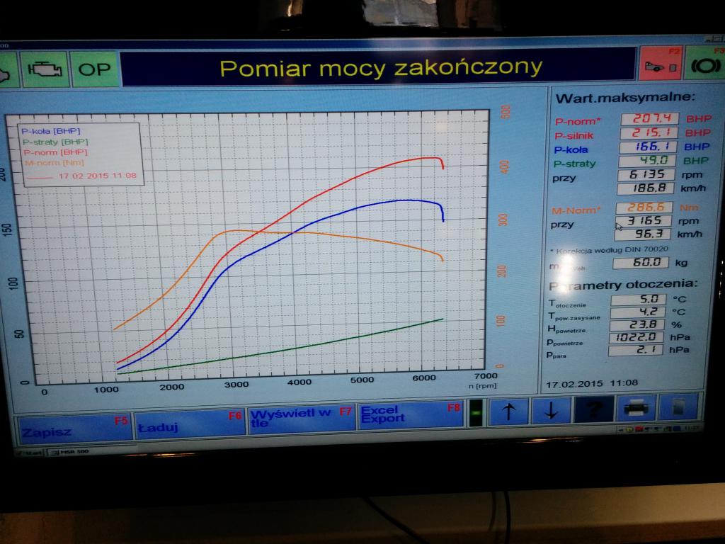

    Ten wykres jest chyba ciekawszy

    Tak się zastanawiam co na to skrzynia.... C510 (TB 135 taką ma, 170 już nie ale 135 tak) ma max input torque = 206Nm (Czyli tyle ile w serii ma 1,4 135 MA) - zapewne dlatego moment jest ograniczony. 240Nm jeszcze ale 280 bałbym się. Z jakimś gulfem czy beemką ruszy się ze światełek i skrzynia ulegnie wytrzewieniu
    Sam myslę nad tym - u Cinka, ale 240Nm to max co bym chciał
