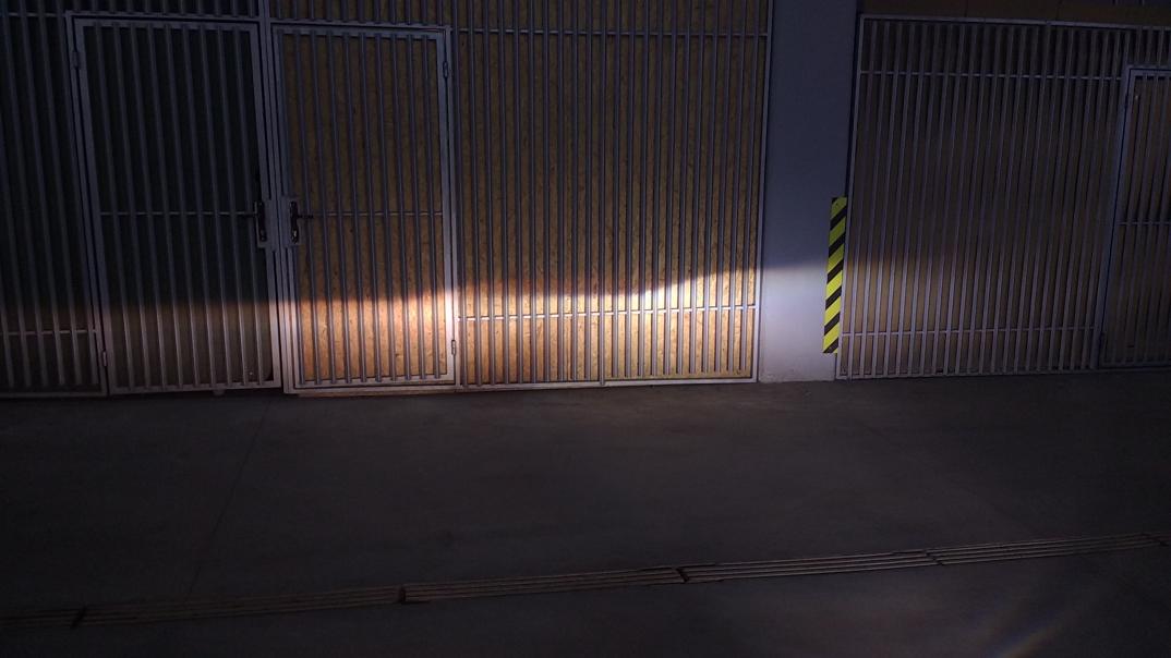

    Szybkie porównanie H7 (lampa lewa) i HID (lampa prawa).
    Linia odcięcia jest identyczna, różnica jest tylko w ilości światła.
    Zdjęcie nie oddaje w 100% tego, co widzi ludzkie oko, w rzeczywistości po lewej stronie widać odcięcie nieco wyraźniej.

    To odcięcie nie jest przygotowane pod ksenon. Tak to wygląda.
