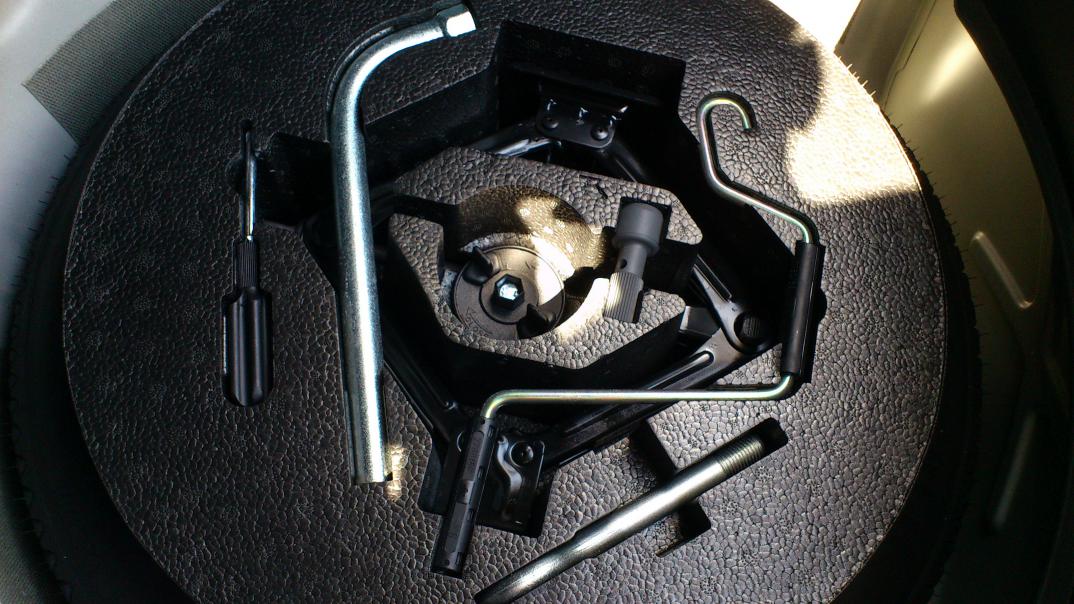

    - czy mógłby ktoś zrobić zdjęcie miejsca gdzie znajduje się koło zapasowe? w tym miejscu u mnie jest jedynie hak do holowania oraz trójkąt, ale widać że powinno być tam coś jeszcze (widoczne zaczepy i miejsca wyprofilowane w wytłoczce)

    U mnie wygląda to tak. Ja mam wersję z kołem zapasowym.
Nazwa:	DSC_0082.jpg
Rozmiar:	121.6 KB
