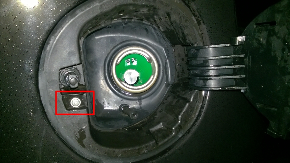

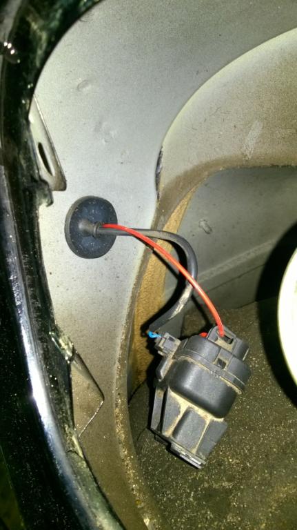

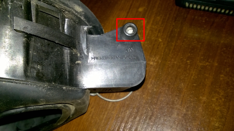

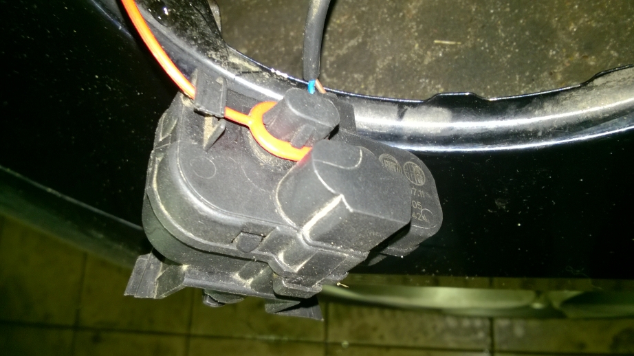

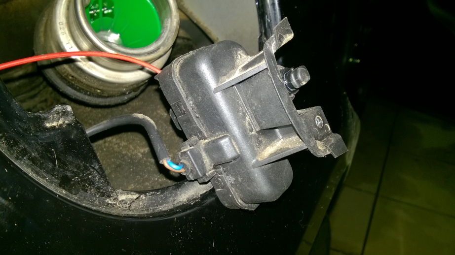

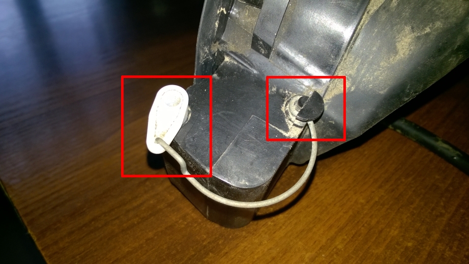

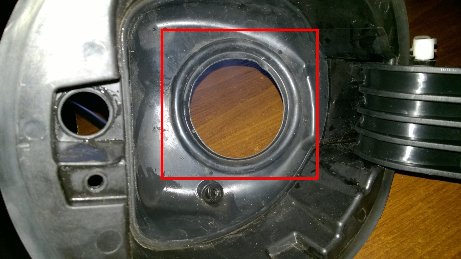

    Dzisiaj dobrałem się do tego ustrojstwa. Okazało się, że ktoś kiedyś już otwierał awaryjnie wlew paliwa i ten trzpień, do którego przymocowana jest linka w bagażniku, był w pozycji górnej. Jak nim trochę poruszałem, to zaczął reagować na pilota i zamykał wlew paliwa. Niestety, działa to niestabilnie, raz zamknie, 3 razy nie zamknie, itd. Próbowałem rozebrać ten zamek, ale obawiam się, że bez zniszczenia obudowy się nie obejdzie. Wszystko takie delikatne, milion zaczepów, jeden to w ogóle pomyślany tak, żeby raczej nikt nie próbował go otwierać (blokuje go kawałek plastikowego wypustu w obudowie)...Nowy taki zamek kosztuje jakieś 70 PLN, więc pomyślałem o jego wymianie, ale jak próbowałem rozebrać tapicerkę w bagażniku, to mi ręce opadły...nie mogę poradzić sobie z górną częścią osłony słupka (tą jasną)...jak ktoś ma patent na to, to chętnie dowiem się jak to zrobić bez połamania wszystkiego
    P.S. A jakby komuś przyszło wymienić filtr kabinowy...życzę cierpliwości!
    Poniżej fotki:
    1 . Odkręcamy śrubkę:
Nazwa:	image002.jpg
Rozmiar:	340.1 KB
    2 . Zaczynamy lekko ciągnąć za lewą stronę tej uszczelki, aż nam trochę ustąpi. Wtedy wsuwamy palec w okolice wlewu paliwa i wypychamy dalszą część gumy od wewnętrznej strony, podążając naokoło wlewu:
Nazwa:	image007.jpg
Rozmiar:	334.5 KB
    3 . Jak już wyjdzie na tyle, że będzie czuć sporo luzu, to delikatnie wyciągamy całość od lewej strony, uważając na zawias klapki ze sprężyną.
    4 . Żeby wymienić ten zawias, należy zdjąć sprężynę i wyciągnąć biały trzpień. Wtedy oddzieli się klapka z zawiasem od reszty. Żeby przełożyć polakierowaną klapkę, musimy ją najpierw zsunąć ze starej klapki z zawiasem i wsunąć na nową (bardzo prosta sprawa - mocowanie na szynach). Montaż w odwrotnej kolejności:
Nazwa:	image005.jpg
Rozmiar:	328.9 KB
Nazwa:	image006.jpg
Rozmiar:	352.8 KB
    5 . Poniżej jeszcze kilka fotek samego zamka klapki:
Nazwa:	image001.jpg
Rozmiar:	318.5 KB
Nazwa:	image010.jpg
Rozmiar:	52.9 KB
Nazwa:	image011.jpg
Rozmiar:	324.5 KB
